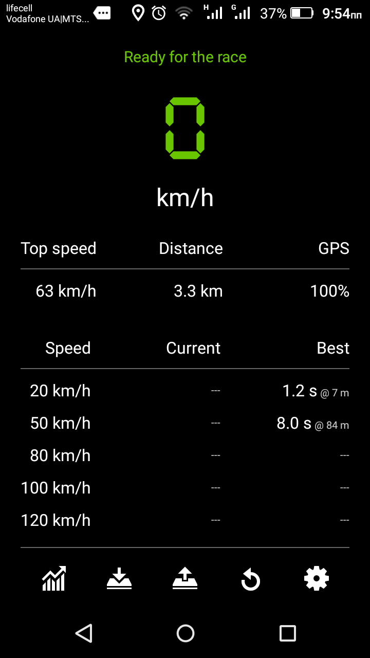

Так как на днях переобулся на лето и был сухой асфальт, да ещё и жары нет большой, решил сделать очередные замеры без ограничения по мощности в контроллере, как это было в прошлый раз в прошлом году на 65% ограничения.
Понятно, что эта машина не для драг рейсинга и я даже не пытаюсь сделать её быстрой, но тем не менее динамика вполне неплохая)) 4й передачи нет… надо делать коробку…
В общем веселье продолжается!)) В конце видео обрывается, так как сдох телефон.
Ссылка на приложение: https://goo.gl/hbXmh2
Результат аппроксимировал до 60км/час и получил 8.3сек. Для такого моторчика думаю это неплохо. Кстати щётки смотрел на днях и коллектор. Страшных отклонений не замечено.

#77879Повідомлення 24 бер 2019, 22:17
Screenshot_2019-03-24-21-54-09.png [ 57.35 КБ | Переглядів: 12052 ]
