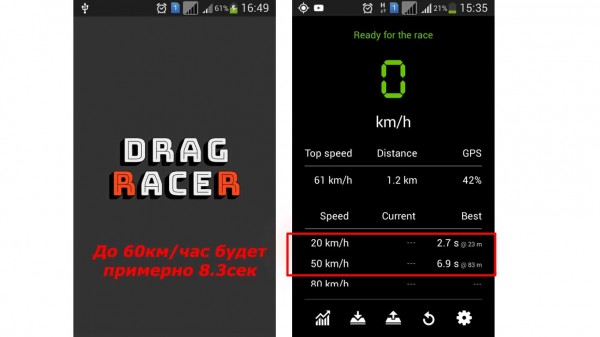

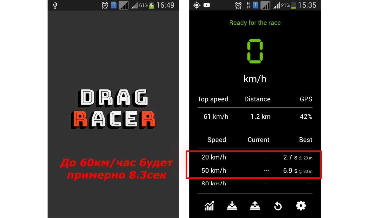

Так как на днях переобулся на лето и был сухой асфальт, да ещё и жары нет большой, решил сделать очередные замеры без ограничения по мощности в контроллере, как это было в прошлый раз в прошлом году на 65% ограничения.
Понятно, что эта машина не для драг рейсинга и я даже не пытаюсь сделать её быстрой, но тем не менее динамика вполне неплохая)) 4й передачи нет… надо делать коробку…
В общем веселье продолжается!)) В конце видео обрывается, так как сдох телефон.
Ссылка на приложение: https://goo.gl/hbXmh2
Результат аппроксимировал до 60км/час и получил 8.3сек. Для такого моторчика думаю это неплохо. Кстати щётки смотрел на днях и коллектор. Страшных отклонений не замечено.

Ребята,для замеров какой программкой пользуетесь?
#77901Повідомлення 25 бер 2019, 06:41
Звідки: Дніпро, Україна
Goga65 писав(ла):
Jekabes писав(ла):
У меня морда лёгкая и букс на старте, но только зацеп появился, то рвёт нормально) Всех кого катал, динамика приятно удивляет)

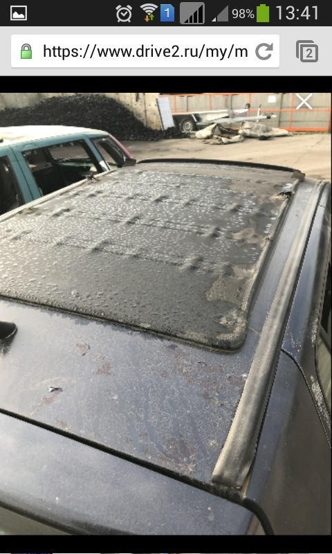

Скоро лето))

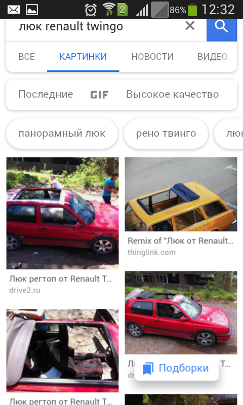

Начал искать панорамную крышу(рег топ), уже люди по Европе смотрят. Так что проблему с охлаждением в жару решу кардинально, а самое главное с нулевым энергопотреблением)) В случае пожара будет аварийный выход)))

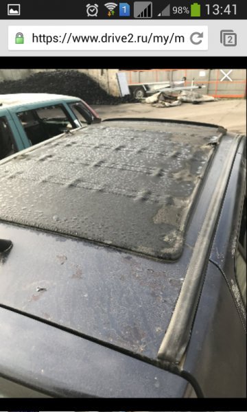

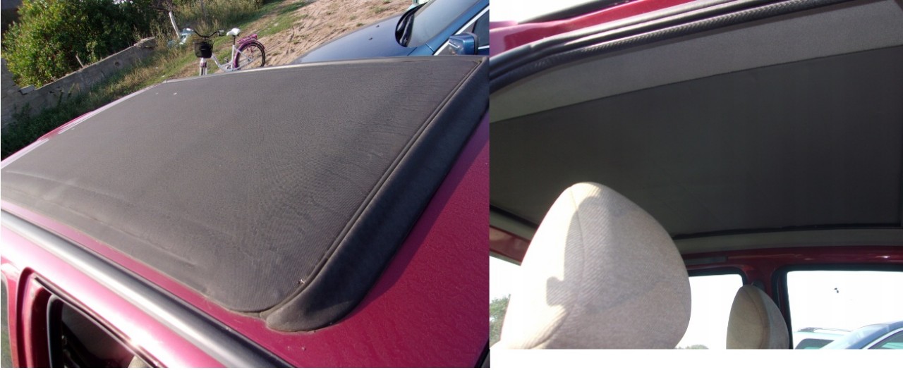

Поиски люка от renault twingo привели к неожиданным результатам)) Мне предложили привезти из Польши за 8000-7400грн...... хотя 600 злотых это примерно 4000грн. Короче чисто случайно наткнулся на drive2 на Павла, который продавал ещё из прошлого года 2 люка один целый за 3500грн, а другой под перешив за 1000грн. В общем остался вариант под перешив. Решил взять, хотя бы будет ясно с установкой встанет он или нет. Прикидывал рулеткой размеры крыши, должен встать...
Люк ещё едет, хочу уже побыстрее его установить, а то жарко уже сегодня в салоне было))
