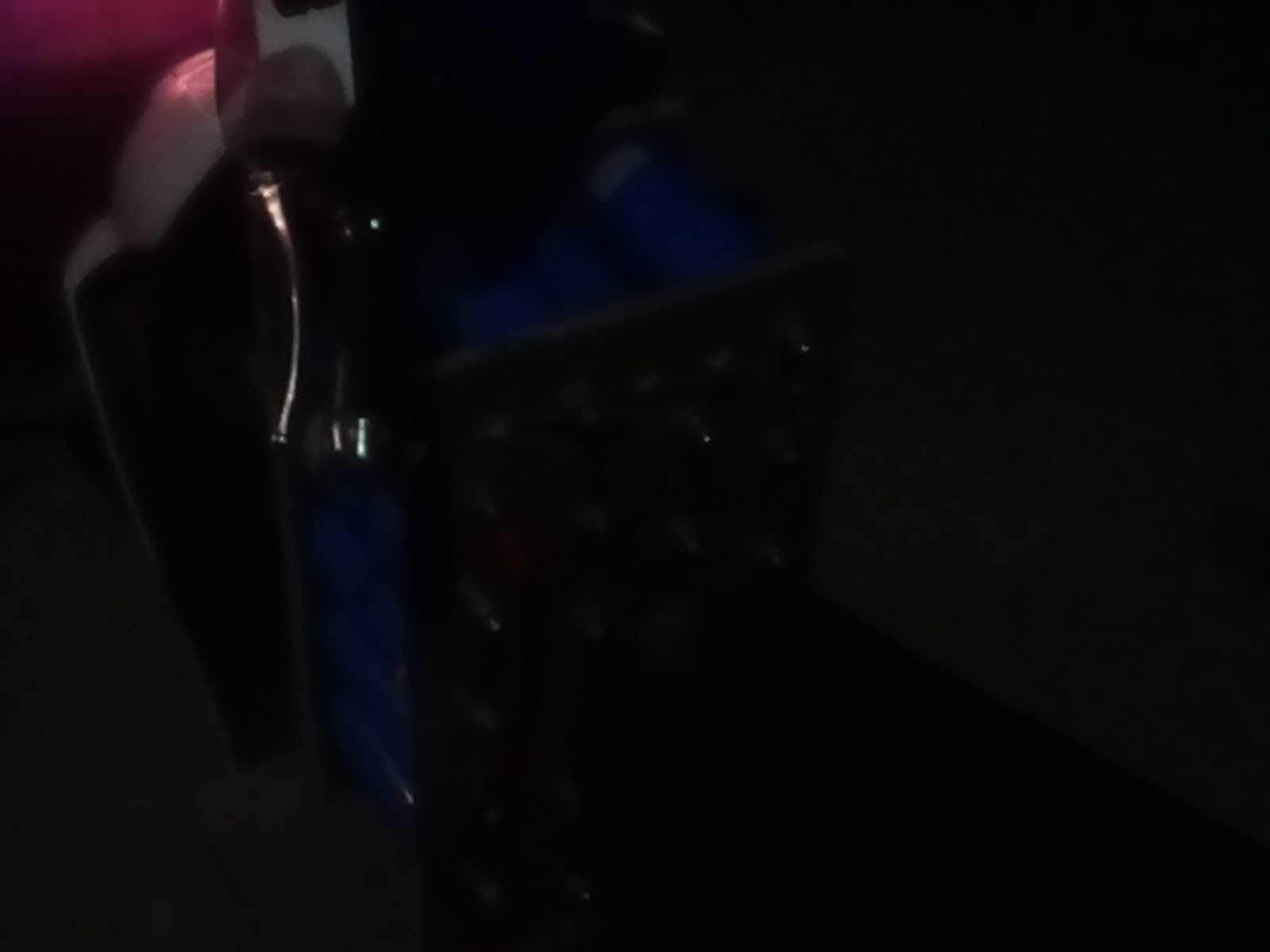

титанат поставил на скутер
IMG_20190324_205740.jpg [ 198.58 КБ | Переглядів: 9886 ]
IMG_20190324_205753.jpg [ 216.45 КБ | Переглядів: 9886 ]
IMG_20190324_205714.jpg [ 224.74 КБ | Переглядів: 9886 ]
IMG_20190328_130958.jpg [ 456.95 КБ | Переглядів: 9886 ]
 Заголовок повідомлення: Re: извращаюсь над скутером
#78193Повідомлення 28 бер 2019, 16:20
А ноги теперь на руль?
#78231Повідомлення 28 бер 2019, 22:22
нет, для ног перекладины сделал, их видно
но конечно удобства меньше стало
и центр тяжести поменялся
запас хода не 100 км как я расчитывал, но 50 сегодня проехал и ещё заряда осталось гдето на 10, не вышло полностью посадить, я кажись ушатал окончательно бедненький скутер, мучал его подъёмами и бездорожьем, стал отключаться периодически, еле до гаража дополз, как будно контакт пропадает, провода все проверил :?

2.3*22*30=1.5кВтч\60км=25Втч/км - вполне нормально для перегруженного скутера не в режиме экономии. На 100км (15Втч\км) нечего было и расчитывать на скутере с мешком фугасов, это же не легкий велик.
