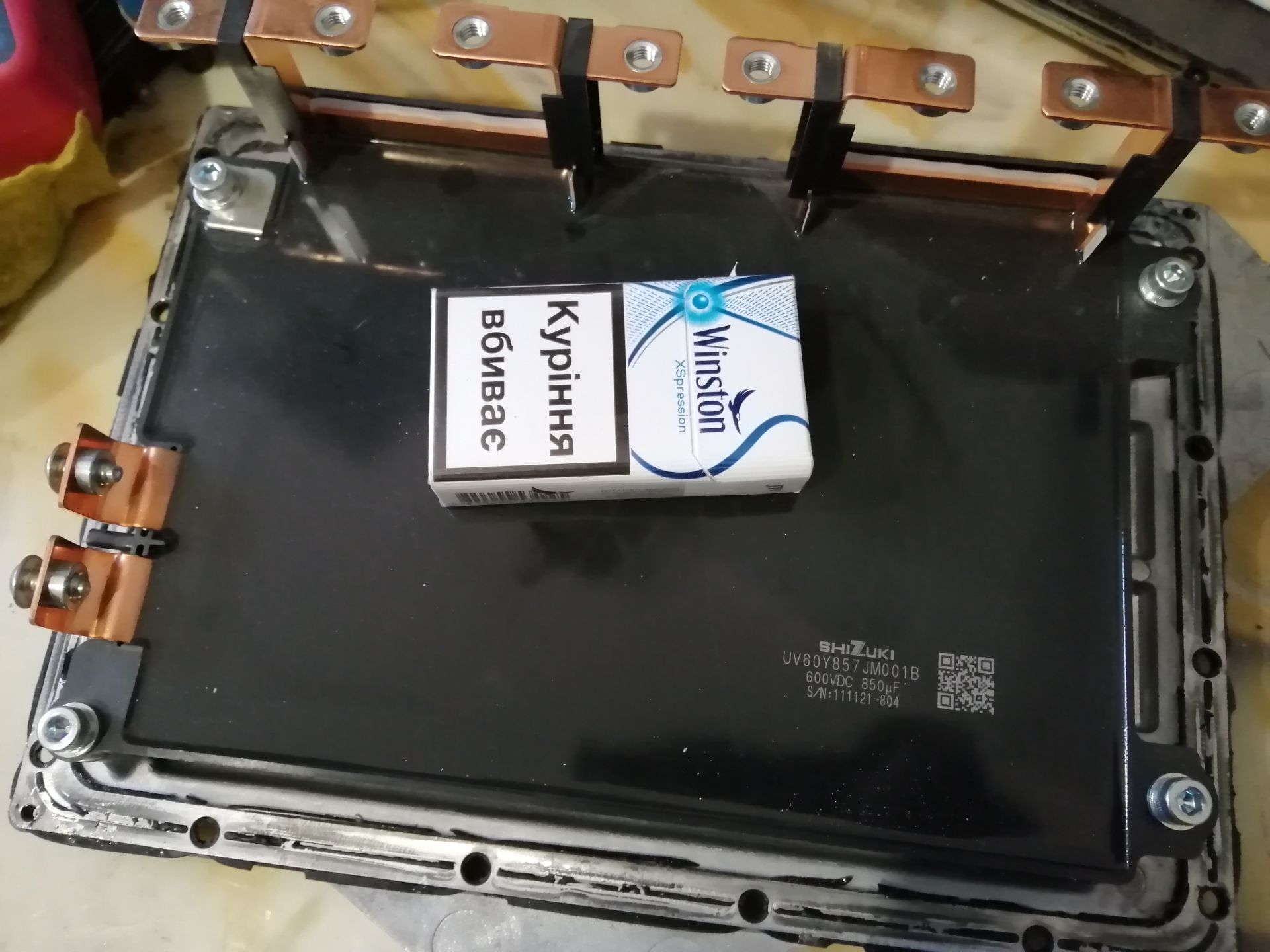

Выше была приведена схема келли, там стоит резистор предзаряда 1 ком., 10 вт. Он никогда не сгорит, хоть замкнут основной контактор хоть разомкнут.
Пленочный 800 мкф. от 400 вольт и выше не встречал чтобы с болтами. Его габарит наверно со шлакоблок? Скорее всего даже больше.

Нетакой и большой шлакоблок ))
IMG_20190328_122604.jpg [ 225.02 КБ | Переглядів: 12006 ]
IMG_20190328_122616.jpg [ 209.61 КБ | Переглядів: 12006 ]

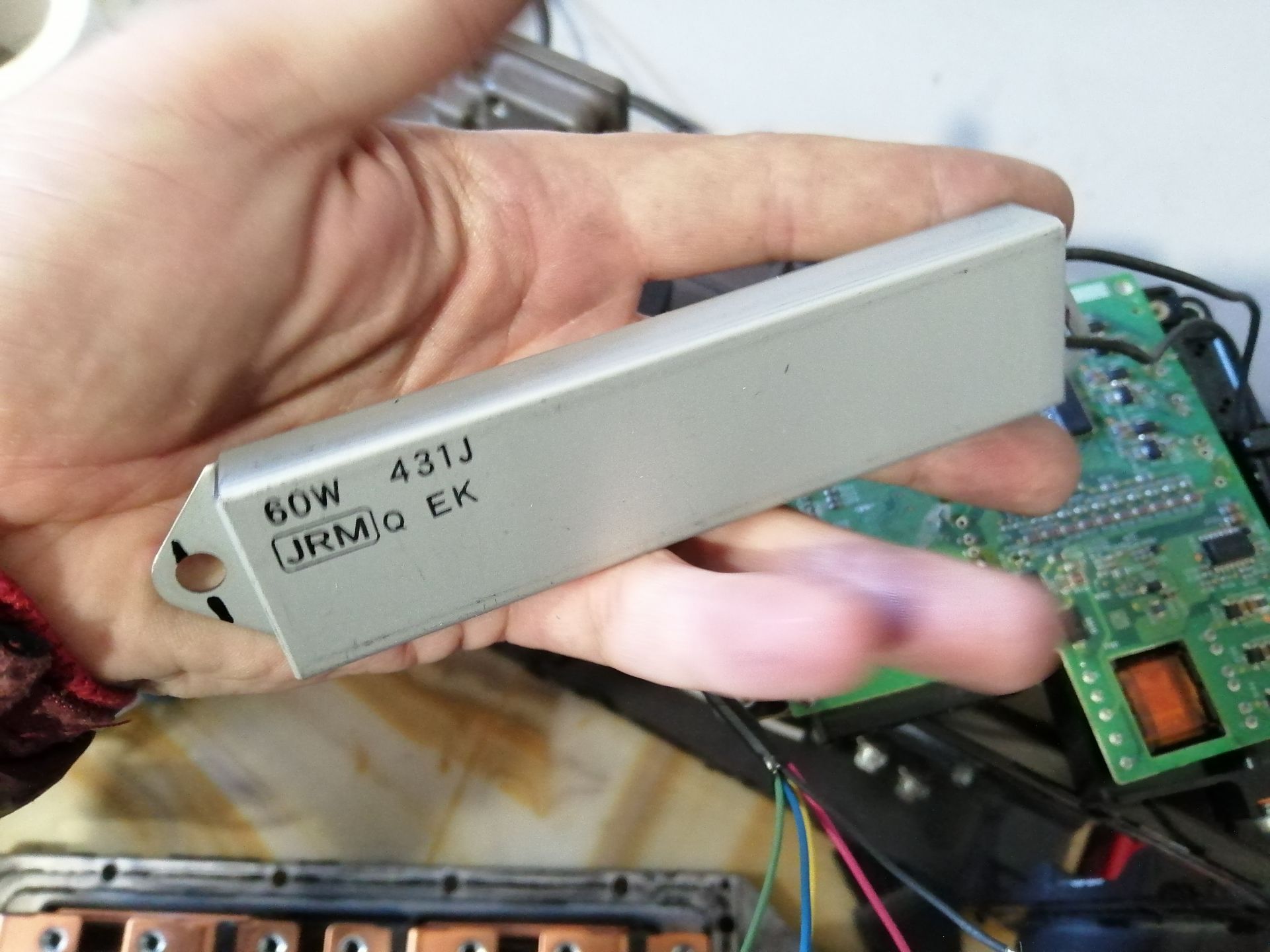

Слева 4 пин, выход на 2!!! Контактора.
Справа релле DC HV предзаряд. 2 цепи контроля, до и после контактора.

Коментарій до файлу: Резистор 430Ом

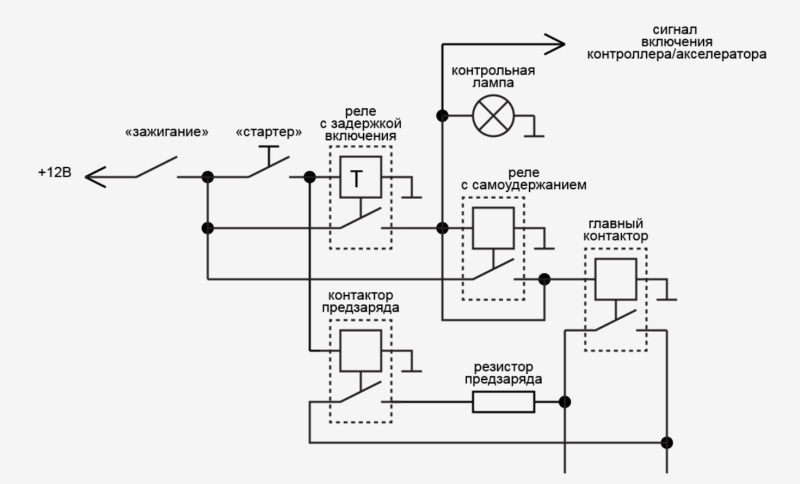

#78261Повідомлення 29 бер 2019, 09:41
Схема запуска контроллера с предзарядом используя штатный замок зажигания.
Буфер обміну02.png [ 65.82 КБ | Переглядів: 11967 ]
Катушки реле желательно зашунтировать диодом в обратном включении.
Положение ключа "зажигание" подает питание на схему запуска. Поворот ключа в положение "стартер" включает контактор предзаряда и запускает таймер реле с задержкой включения. По истечении задержки, включается реле с самоудержанием и через него главный контактор, загорается контрольная лампа и появляется сигнал 12В на включение контроллера/акселератора. После этого можно отпустить ключ из положения "стартер", при этом отключится питание реле с задержкой и контактора предзаряда, а главный контактор останется включен через самоудерживающее реле. Для отключения главного контактора достаточно обесточить всю схему путем выключения "зажигания".
Максимально приближенный к авто с ДВС алгоритм. Включаем зажигание, включаем стартер, держим стартер пока не загорится лампа контактора, отпускаем стартер, жмем акселератор. Глушим так же как и ДВС. Отпустили акселератор, выключили зажигание.
