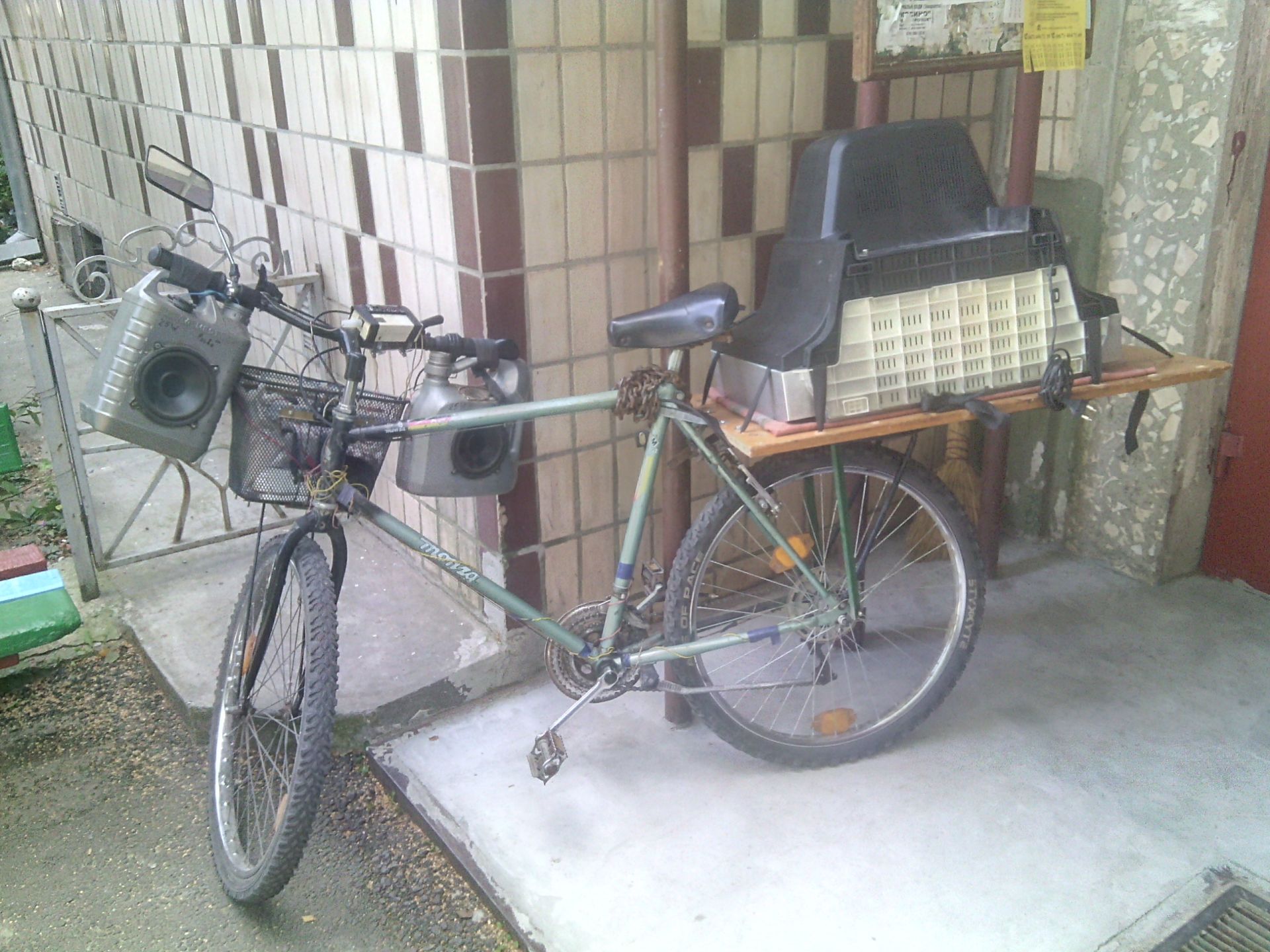

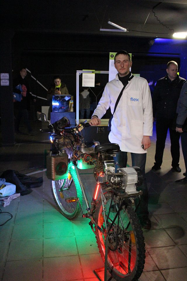

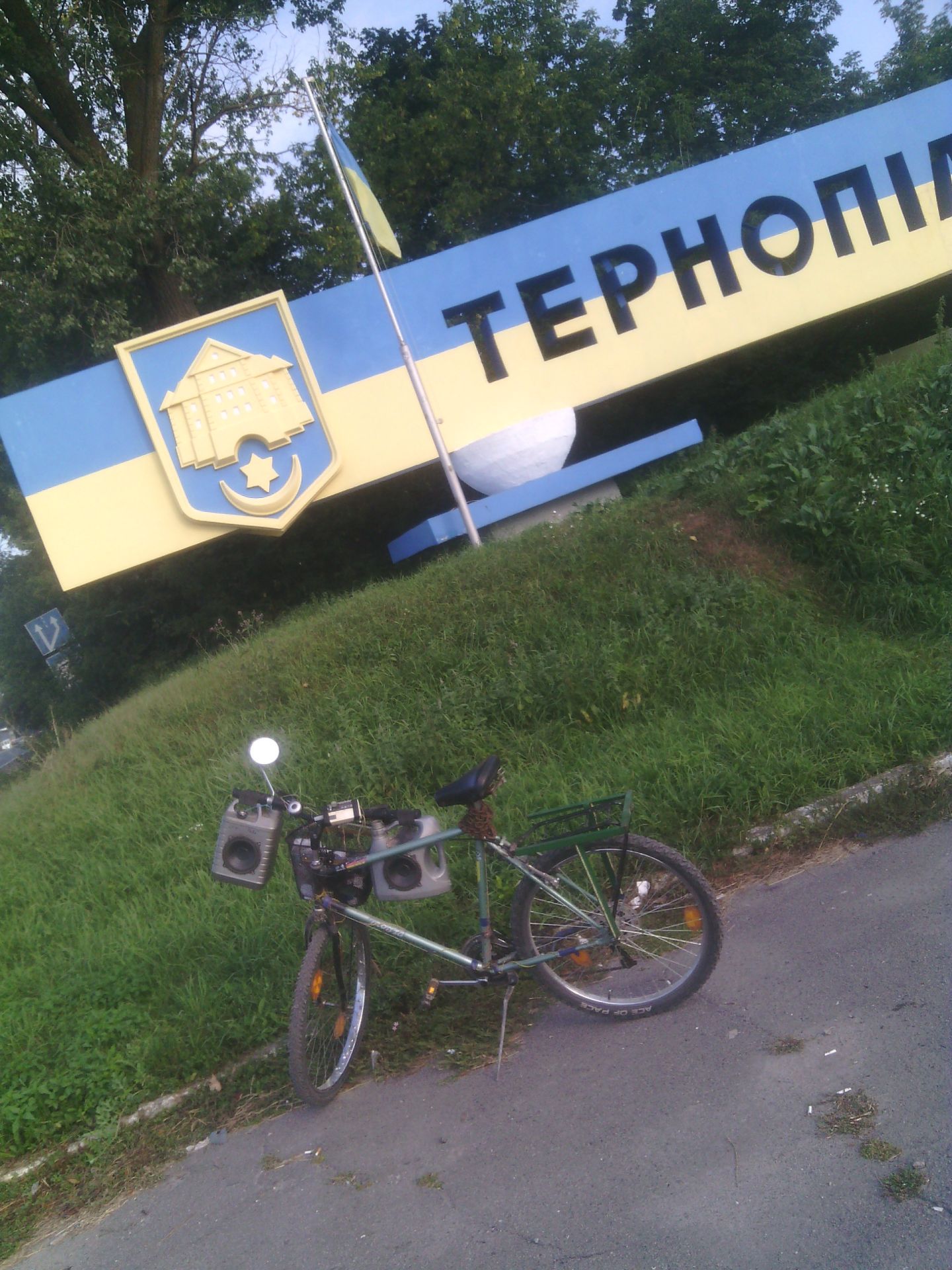

Всім привіт! Я давно мріяв про електровелосипед, щоб дешево добиратися з села в місто. Також хотілося впихнути в двоколісного максимум функцій, деякі з яких здадуться вам лишніми. На зимових канікулах було трошки часу, я взявся за роботу. За основу було використано багатостраждальний велосипед monza з жосткою рамою, над яким я познущався ще до цього. На той час (початок зими) на велосипеді було встановлено вже поворотну раму, що підвішує заднє колесо і закидається вверх, підсилюючи багажник, велика тирсоплита для перевозки крупногабаритних вантажів а також аудіосистема і світлодіодні стрічки. Від тирсоплити довелося відмовитися в подальшому, щоб звільнити багажник для електродвигуна.
Почав зборку я з установки свого акумулятора літій-титанатного 17s1p в корзину, тому що інакшого місця йому не знайшлося, в зв'язку з його габаритами. Про акумулятор там довга історія, розповім якщо комусь буде цікаво. Для контролю напруги батареї, струму розрядки і використаної ємності я купив на AliExpress комбінований ватметр на 150А. Від акумулятора кинув провода по рамі 6 мм[2] назад до багажника. В розрив мінуса перед ватметром поставив автомат на 25А. Ззаду на багажнику я розмістив BLDC електродвигун 1кВт і контроллер з обмеженням струму 30А. В контроллері стоять 12 транзисторів по 80А максималка, тобто 3 Н-мости, по 2 в паралель (думаю за такого розкладу можна і 75А вижати з контроллера, але потрібно прошити). Я використав ланцюгову передачу на заднє колесо. На валу двигуна розміщено фрівіл, щоб можна було комфорто їхати на педалях і конусна фрикційна муфта, щоб передавати обертовий момент з колеса на електродвигун під час тормозіння (це моє ноу-хау). Згідно задуму я за допомогою тормозної ручки з руля зводжу в щеплення муфту, мотор починає крутитися від колеса, тензометрична балка вимірює силу натиску на ричаг, сигнал підсилюється і подається на котроллер і контроллер змінює струм рекуперації, пропорційно силі натиску на тормоз. Механічна частина готова, як такий алгоритм запустити в контроллері підкажіть хто знає, будь ласка :hilfe: .
Коментарій до файлу: Подробиці https://www.youtube.com/watch?v=VNTd6jaJYEs&t=7s

Цей електровел це не завершений проект а платформа для дослідженнь. Раніше я хотів порівняти різні типи електродвигунів: колектроний від пральної машинки, болгарки, електродрельки, пилососа..., авіамодельний BLDC, простий BDLC, асинхронник простий, асинхронник перемотаний в "Словянку", ВІД, декілька рабів, і вишенька на торті - мотор з генератора ВАЗ :irre: :ugly: . Але, нажаль, кошильок не резиновий, та і час також.
В подальшому планую зробити ящик в трикутник рами (з тирсоплити 22мм з шафи :doh: ) і напхати туди акумів від айфонів. Також потрібно зробити прицеп великий, бажано з додатковим акумом і сонячною панеллю, щоб перевозити всяке. Крім вище сказаного планується використовувати електровел в с/г роботах. Зроблю дробілку невелику для переробки рослинних відходів в компост, який буде гріти мене цілу зиму. А то наші не дуже мудрі люди (99% населення мого села) палять все, що нема права дихати тою заразою...

Пусть уж будет юношеский техно-максимализм , чем наркота или алкоголь.
Многое из ваших воплощенных и задуманных вещей , через очень короткое время покажутся вам лишними, смешными и даже абсурдными.
Но я не отговариваю, вы должны сами пройти этот путь .
А когда выезжаете на ДОП , делайте музыку потише , не раздражайте и не провоцируйте окружающих , все внимание на дорогу , а не на музыку

Считаю это почти "рэт-род стайл", надо доробатывать до уровня "безумного макса" и на выставку :)
Саркастичиское отношение профессионала можно понять, он и над своими клиентами приколотся может если есть повод:
