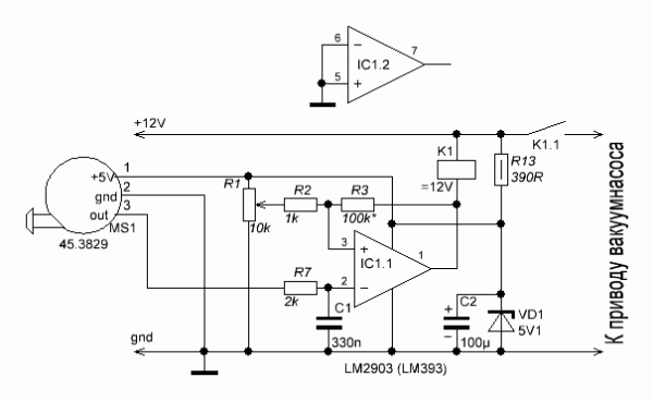

Юрий Дикий писав(ла):
нужен какойто реле датчик... У кого какие предложения?
Может применить аналоговый (электронный) датчик абсолютного давления либо от "газели" (ДАД 45.3829), либо от "Ланоса" (у меня такой сейчас в "Славуте" стоит в МПСЗ). У этих датчиков линейная зависимость выходного напряжения от разряжения (питание +5В). Или нечто подобное от иных авто.
К датчику приделать несложную пороговую схемку на компараторе и реле на выходе.

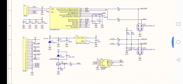

Якщо цікаво. Можемо розшарити наш сенсор.
Можна допрацювати конфігуратор, бо в нас рівні вакуму, і рівні шиму на насос керуються по мережі кан. , Є реакція на натискання педалі, електронна педаль тормозу (рівень рекуперації регулюємо) .
Є реакція на датчик тиску в системі (жабка чи яу її там) .
І т д
Необіцяю що це може швидко бути

Компаратор LM393 (он же LM2903) имеет выход с открытым коллектором (может включать напрямую 12-вольтовое реле), 5 резисторов (один из них подстроечный - задаёт порог срабатывания компаратора), стабилитрон на 5,1В и два конденсатора.
vak.GIF [ 7.75 КБ | Переглядів: 7924 ]
Это много и сложно?

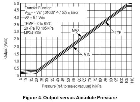

Ниже приведена характеристика датчика МРХ4100. Датчик 45.3829 имеет такую же характеристику.
MPX.jpg [ 32.3 КБ | Переглядів: 7924 ]
105кРа - атмосферное давление.
