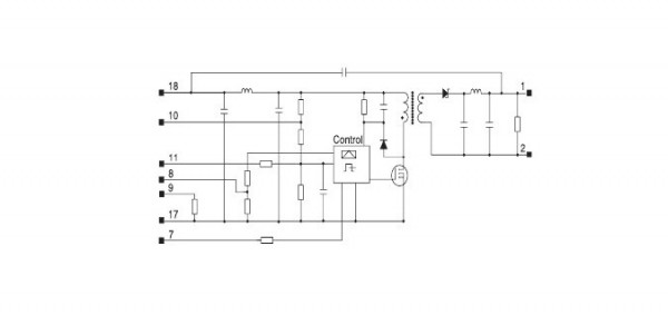

Вот схема из даташита ,
2018-03-24 10 48 58.jpg [ 16.67 КБ | Переглядів: 9156 ]
пож, дорисуйте куда чего и сколько подключать , для полной реализации возможностей микросхемы.

В даташите пункт output voltage adjust. Для увеличения напряжения нужно замкнуть 8 и 9 ножки и подключить сопротивление от них на на17. Для уменьшения надо подключить сопротивление между 8 и 9. Формулы для расчета там есть. Для получения 12в нужно соединить 8 и 9 ножки и все. Попробую позже нарисовать.

А какая выходная мощность? Из схемы этого не видно.

На первой странице даташит

Завтра посмотрю какие есть. Мощность от 6вт до 15вт. Но их можно соединять паралельно для увеличения мощности.

Это 10-ваттник на 12 В со входным до 75В, если я правильно понял.
