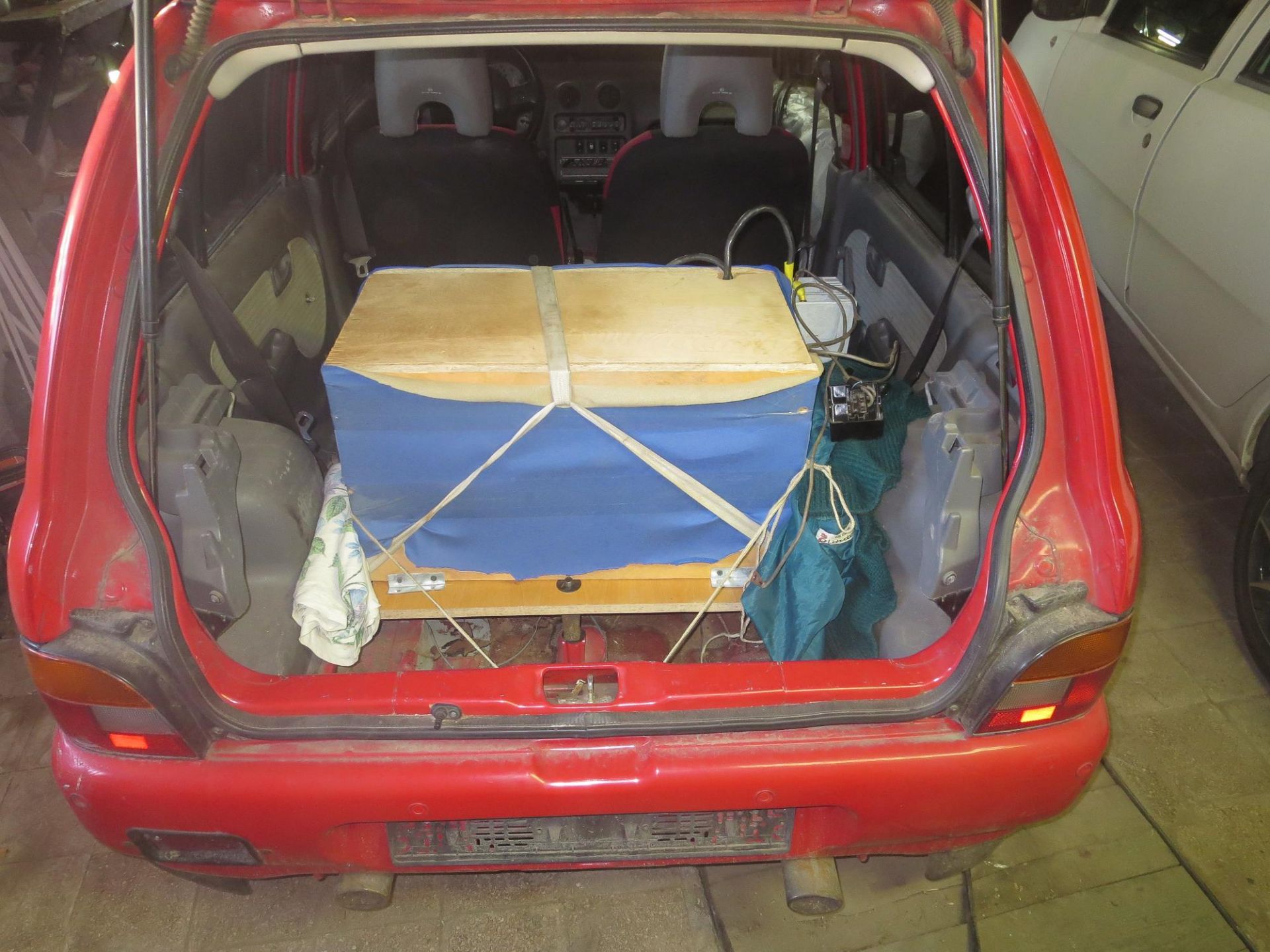

IMG_2478.jpg [ 470.33 КБ | Переглядів: 15953 ]
IMG_2479.jpg [ 561.66 КБ | Переглядів: 15953 ]
IMG_2480.jpg [ 471.17 КБ | Переглядів: 15953 ]
IMG_2481.jpg [ 387.96 КБ | Переглядів: 15953 ]
IMG_2482.jpg [ 455.56 КБ | Переглядів: 15953 ]

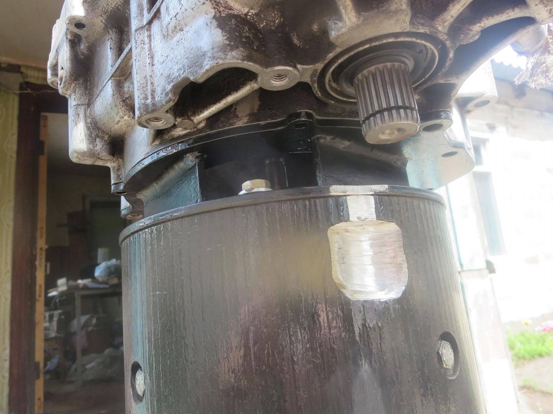

 Заголовок повідомлення: Re: ... электро от jenki
#81594Повідомлення 11 трав 2019, 22:40
Сборка мотора
Коментарій до файлу: Сварил между собой крышку мотора и плиту КПП
IMG_0417.jpg [ 348.04 КБ | Переглядів: 15794 ]
Коментарій до файлу: Посадочное место подшипника - отдельная деталь
IMG_0489.jpg [ 249.17 КБ | Переглядів: 15794 ]
Коментарій до файлу: Сборка двигателя
IMG_0490.jpg [ 265.46 КБ | Переглядів: 15794 ]
Коментарій до файлу: Фланец муфты тоже укорочен
IMG_0493.jpg [ 275.9 КБ | Переглядів: 15794 ]
Коментарій до файлу: Мотор в сборе с плитой и муфтой
IMG_0495.jpg [ 277.36 КБ | Переглядів: 15794 ]
IMG_0498.jpg [ 303.5 КБ | Переглядів: 15794 ]
Коментарій до файлу: Проточка для ШРУСа
IMG_0414.jpg [ 347.63 КБ | Переглядів: 15794 ]
Коментарій до файлу: Мотор на своем месте. Окончательный зазор меньше сантиметра
IMG_0327.jpg [ 399.01 КБ | Переглядів: 15794 ]
