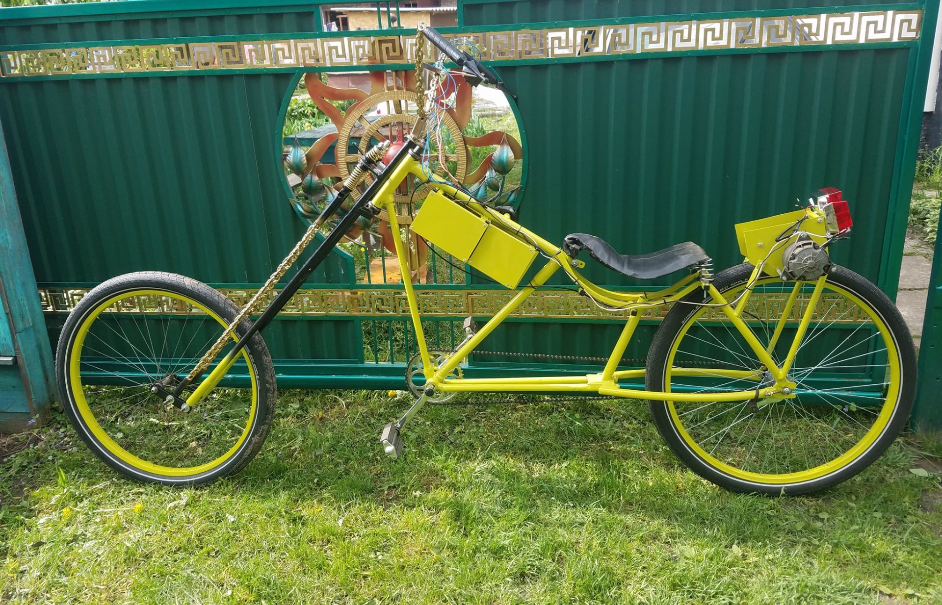

Доброго времени всем)
Есть сие чудо :) . И в планах доработать его на дальняки до 200 км при скорости 50-60 км\ч. Говорю сразу - я дилетант в этом деле. Нужна толковая помощь с разжевыванием нюансов :)
На старой конструкции (видно на фото) сзади стоит жигулевский моторчик от вентилятора - около 250 Вт. В "баке" - кислота 2*12В*7.2 Ач, подключенные как 24В. Вес меня - около 70 кг. Самого байка, без моторчика и акумов - около 30 кг. Резина Швальбе Биг Еппл 28х2.35 .
Хочу кинуть на перед редукторное МК на 1000 Вт 48 В и Лифовские ячейки.
Кто поможет с расщетами количества банок и подбором контроллера+зарядника???

Если считать что на скорости 50-60 км/ч ваш расход будет 30 Вт*ч / км, то вам потребуется батарея 6 кВт*ч. Вес такой батареи будет не меньше 20 кг. Вряд ли такая батарея будет стоить меньше 800 долларов. Если цена подъемная, можно продолжить расчеты )
P.S. если использовать лифовские ячейки, то вес перевалит за 30 кг

Я конечно не спец по редукторникам,но мне кажется для таких скоростей редукторников нет.я бы выкинул все электрику с этого вела, на зад поставил моторколесо на 600-1000ватт и узкие ячейки. На "украине" сына я разгонялся на 600ваттном колесе "велоракета" до 60км.ч, ноя вам скажу это страшно. Батарея 16s липо, 28а.ч. сын проезжал за раз 78км и заряда ещё оставалоськилометров на 15.
#82098Повідомлення 16 трав 2019, 19:51
И ещё, вы пробовали на таком веле проехать хотя бы 40км? Я к тому что вел без амортизации, это не авто,на нём далеко без отдыха не уехать.Наверное дешевле взять батарею на 80-100км и зарядное типа дельты, и по дороге подзаряжаться отдыхаючи.

Kapral88 писав(ла):
Присмотритесь к фото - вел полностью амортизированный))
Спереди спрингер, зад "сухой", но седло на 3х пружинах. Плюс, при желании, можно стравить немного воздух из колес. Рабочее давление покрышек - до 4 Атм. При желании стравливается до 2,5 Атм и имеет лучшую амортизацию. Проехал на велопробеге около 15 км, но только на педалях. Из них около 3 км по убитому асфальту и грунтовке. Подвеска показала себя лучшим образом :)

Колесо планируется на перед по одной простой причине - сзади планетарка :) Пока 3х скоростная, но даже 20ти зубной звездочки на первой передаче маловато - на серьезные подъемы веду в руках. Потому и нужен адекватный электропривод (ну и звезду на втулку на 22 зуба кинуть не помешает :) )
