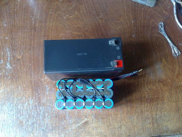

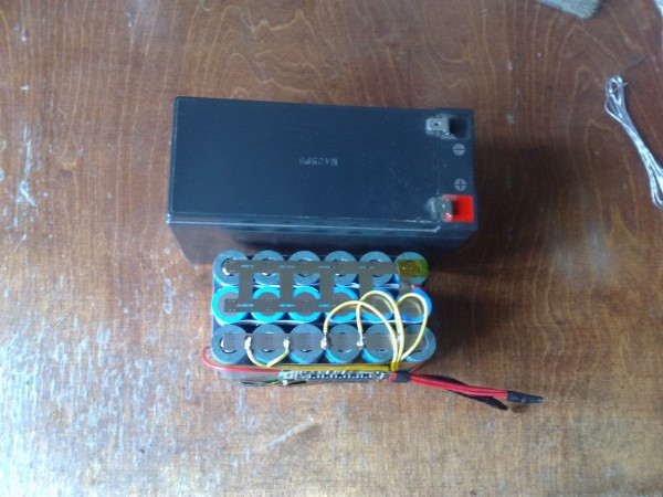

Продам литиевый аккумулятор, собранный из элементов 18650 фирмы EVE на 12,6 В емкостью 15.5 Ач. К батарее подключена плата защиты БМС с балансировкой.
Характеристики батареи :
Напряжение в заряженном состоянии : 12,6 В
Напряжение в розряженном состоянии : 9 В
Емкость заряда батареи : 15,5 Ач
Длительный ток разряда (нагрузки) : 40 А
Максимальный ток разряда при срабатывании защиты от перегрузки : 80 А
Максимальный ток заряда батареи : 25 А
Вес : 0,85 кг.
Размер : 11,2 см х 6 см х 6,8 см.
Стоимость 1250 гр.
Еще есть собраный акум на 12,8 Ач за 1070 гр., его можно спокойно устанавливать в УПС для ПК.
110520191535.jpg [ 377.97 КБ | Переглядів: 8335 ]
110520191536.jpg [ 439.85 КБ | Переглядів: 8335 ]
110520191540.jpg [ 421.73 КБ | Переглядів: 8335 ]
110520191541.jpg [ 322.27 КБ | Переглядів: 8335 ]
