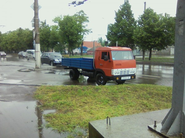

Установили "выхлопные" трубы, теперь машина приобрела законченный вид, как и задумывалась. Фото грузовичка на территории предприятия "Николаевхлеб".

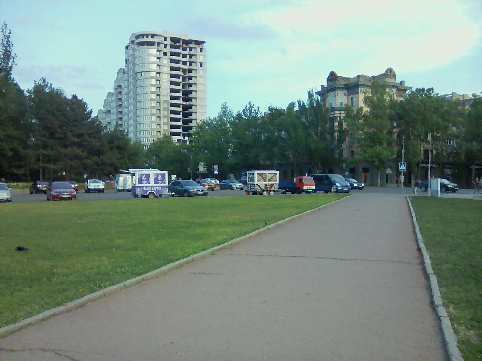

Поехал вечером покататься по центру города, себя показать, на других посмотреть, на вопросы по отвечать........... Получил море удовольствия)

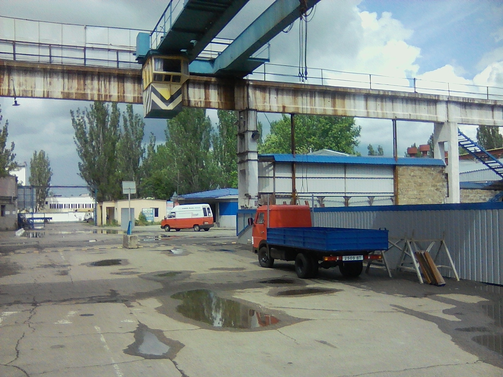

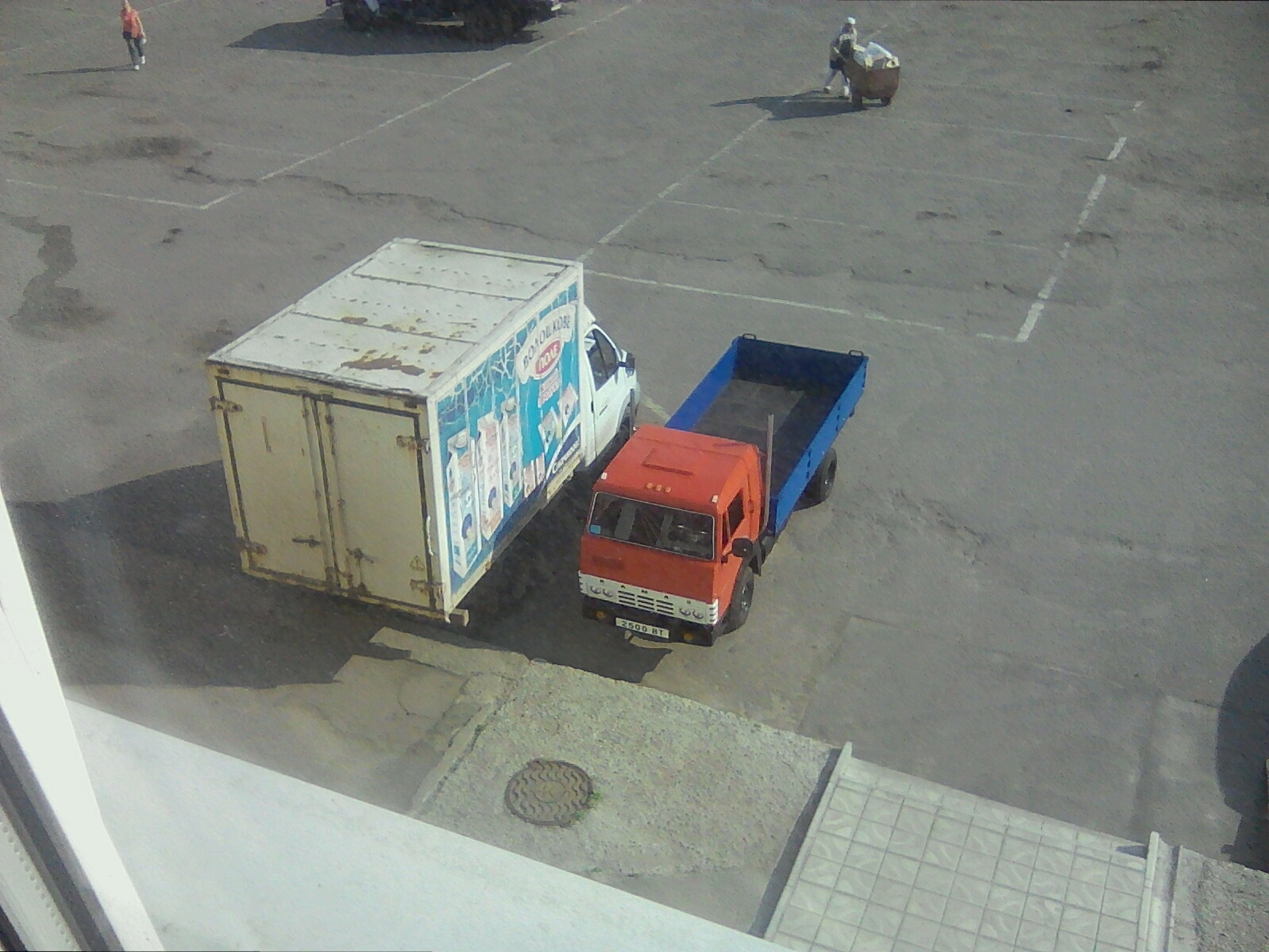

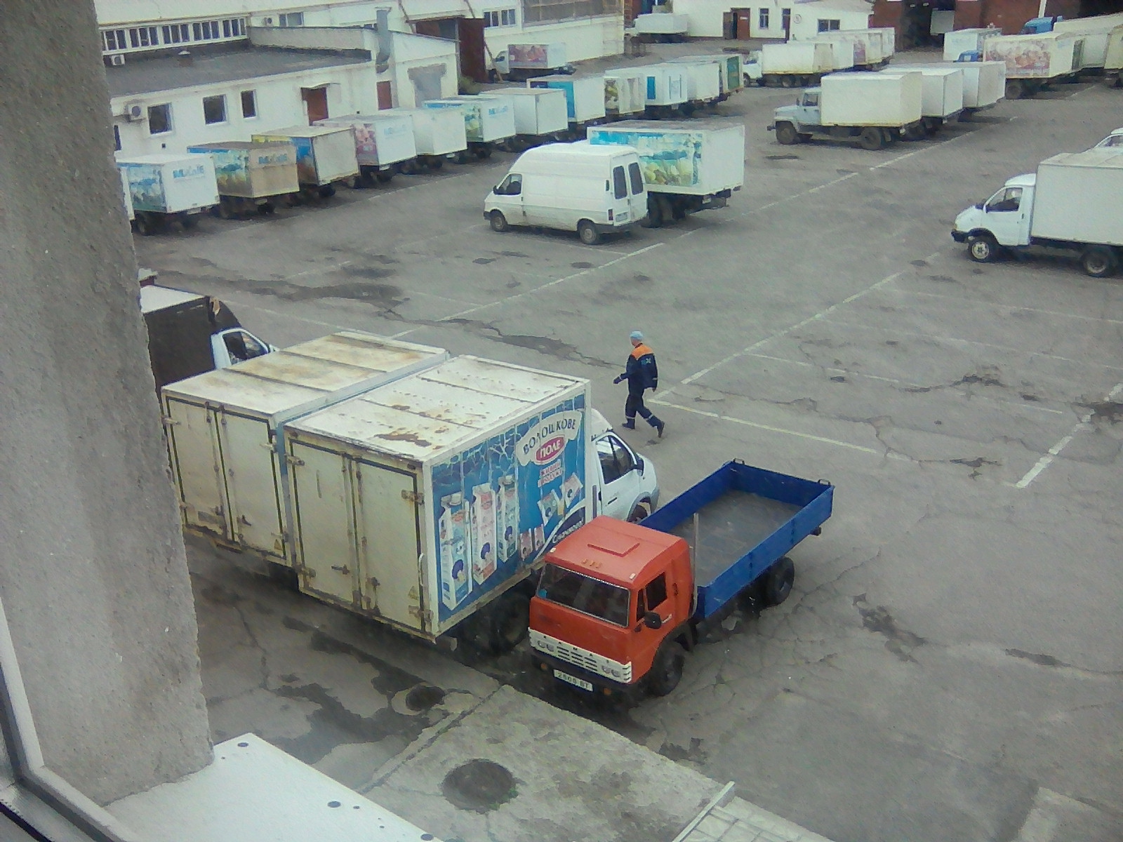

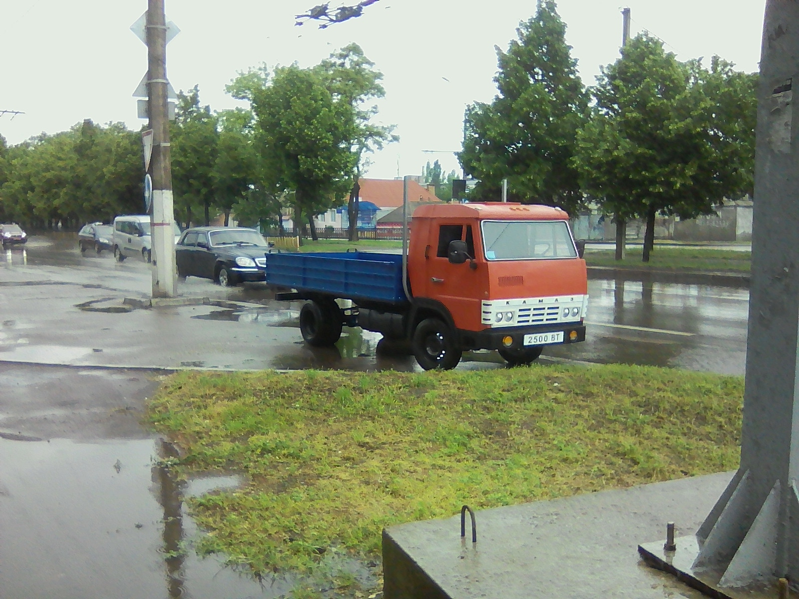

Сегодня грузовик выдал мне не то чтобы неприятный, но сюрприз. В Николаеве дождливая погода, мокро, лужи и тут после очередного проезда по воде машина умерла, перестала реагировать на педаль газа. Мы уже начали думать, что вода попала в мотор, залив датчики холла или в контроллер или еще куда, но сюрприз оказался в другом месте. Вследствие отсутствия крыльев спереди на заднем мосту и отсутствия уплотнительной резины на баке вода от задней спарки через щель лилась рекой в бак, прямо на автомат питания контроллера, от чего тот утонул и перестал работать. После устранения проблемы и установки уплотнительной резины на бак, машина продолжила работу. Несколько фото сегодняшнего дня: в кармане возле заправки, где и произошёл отказ, на металлобазе под погрузкой и на хлебозаводе.
