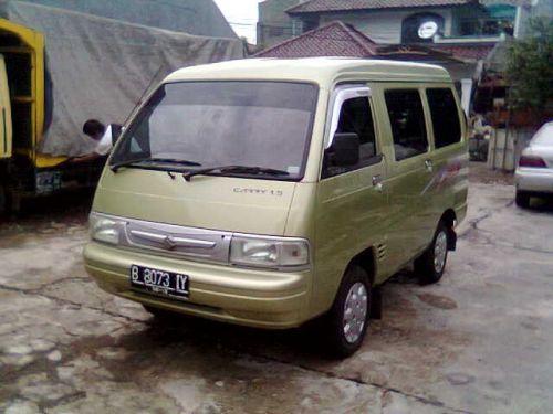

Сколько уже переписано делать "из того что есть" - неправильно, потому как затраты на эл.моб на порядок выше стоимости ржавых Волг, Москвичей, Рафов и т.д. Самое критичное вес: хочется дёшево и сердито - Таврия, Трабик и прочие легковесы прошлого века.
Если что-то типа минибуса, очень практичными есть крохи типа:
DAEWOO DAMAS
Dongfeng EQ6380
FAW 6371
Hafei Minyi
Прародителем которых есть Suzuki Carry, который при снаряженном весе в 800кг, может таскать 600кг груза или до 7 человек и имеет хорошую площадь крыши под СБ.
suzuki-cars-carry-drv-tahun-2001.jpg [ 34.47 КБ | Переглядів: 8367 ]
