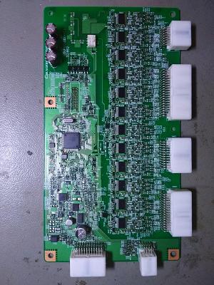

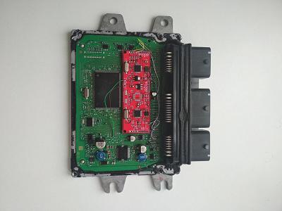

да , вместо лифовских консерв можно использовать 96s литий )
эбу с эмул.JPG [ 15.48 КБ | Переглядів: 11591 ]
бмсс.JPG [ 33.16 КБ | Переглядів: 11591 ]
