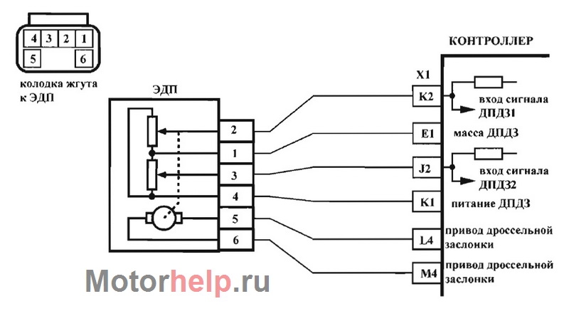

И он выдаст свои 280нм? или хотя бы 200?
А педаль газа тоже лифовская?
 Заголовок повідомлення: Re: Запуск мотора Nissan Leaf
#83467Повідомлення 29 трав 2019, 13:29
Дякував (ла) 216 Подякували 254
Педаль газа любая, в моём случае вазовская электронная
#83471Повідомлення 29 трав 2019, 13:52
Дякував (ла) 13 Подякували 9
1378535464_shema.jpg [ 100.19 КБ | Переглядів: 12607 ]
питание 5 в БОШ типа Сигнал с резистора большего сопротивления? то есть там где выше напруга, второй контур не задействован

#83473Повідомлення 29 трав 2019, 13:53
да, один контур подключили только

#83474Повідомлення 29 трав 2019, 13:57
andy210 писав(ла):
питание на него 12v, или 5v, или... откуда куда
Востаннє редагувалось BobMarlin 29 трав 2019, 13:59, редаговано 1 раз.
#83475Повідомлення 29 трав 2019, 13:59
5 вольт

#83476Повідомлення 29 трав 2019, 13:59
andy210 писав(ла):
5 вольт
С чего берете?

#83479Повідомлення 29 трав 2019, 14:01
с платы контроллера
