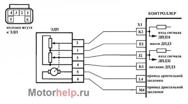

 Заголовок повідомлення: Re: Запуск мотора Nissan Leaf
#83471Повідомлення 29 трав 2019, 13:52
Дякував (ла) 13 Подякували 9
1378535464_shema.jpg [ 100.19 КБ | Переглядів: 12856 ]
питание 5 в БОШ типа Сигнал с резистора большего сопротивления? то есть там где выше напруга, второй контур не задействован
Востаннє редагувалось BobMarlin 29 трав 2019, 13:56, редаговано 1 раз.
#83473Повідомлення 29 трав 2019, 13:53
да, один контур подключили только
#83474Повідомлення 29 трав 2019, 13:57
andy210 писав(ла):
питание на него 12v, или 5v, или... откуда куда
Востаннє редагувалось BobMarlin 29 трав 2019, 13:59, редаговано 1 раз.
#83475Повідомлення 29 трав 2019, 13:59
5 вольт
#83476Повідомлення 29 трав 2019, 13:59
andy210 писав(ла):
5 вольт
С чего берете?
