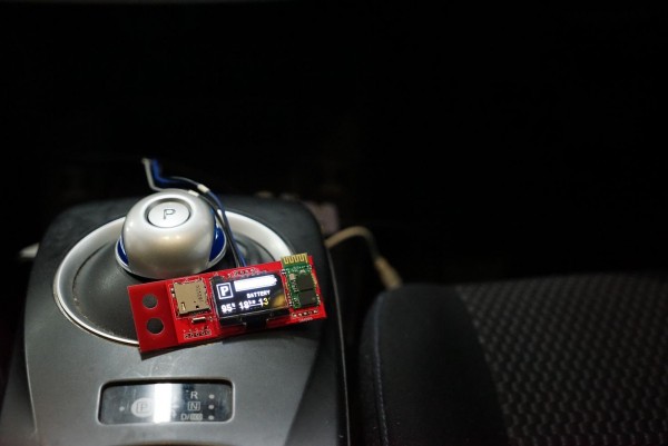

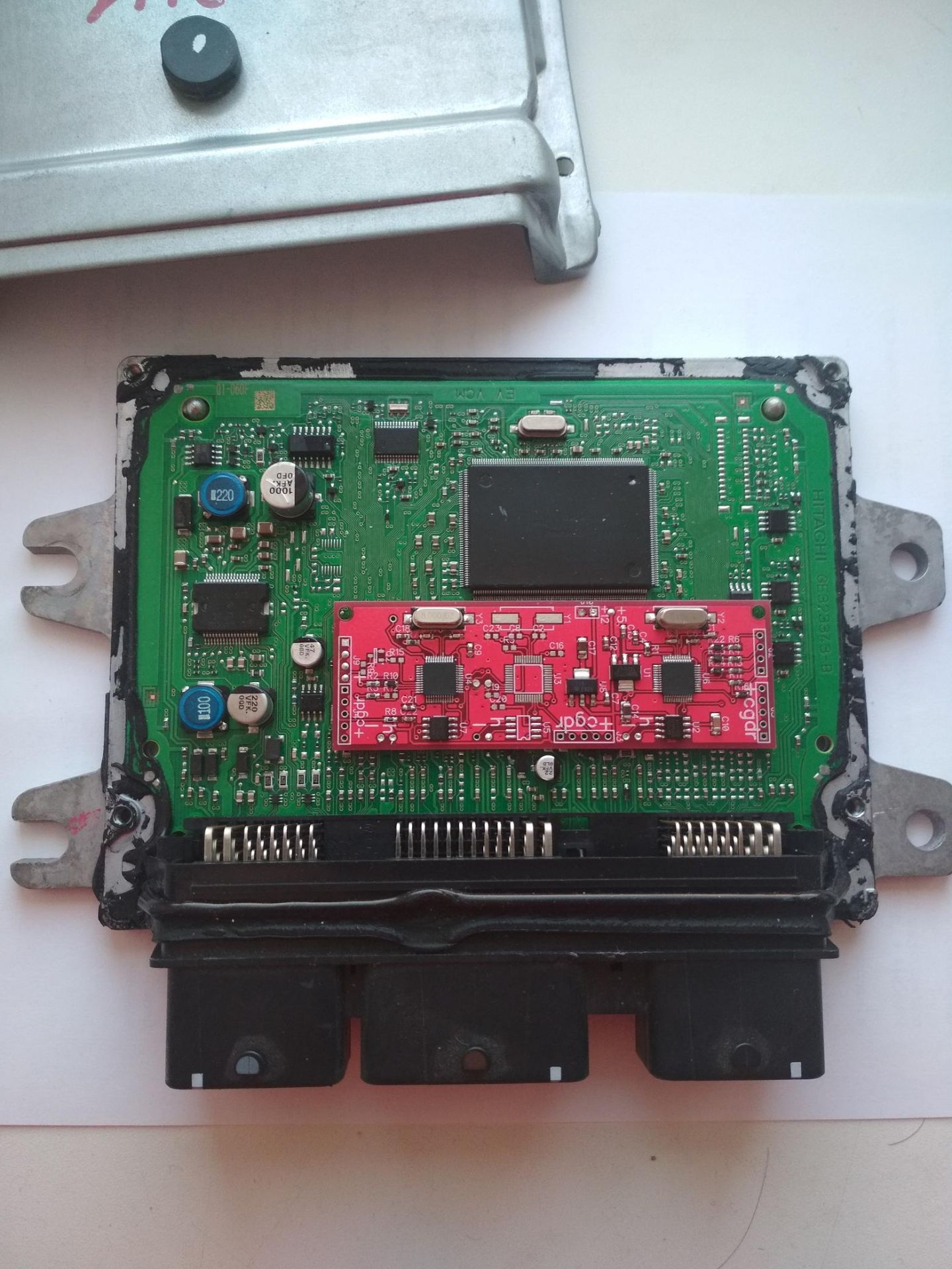

Доброго , цена выше ., кит . + возможна адаптация под конкретный донор ( с сохранением полного функционала штатных систем SRS , ЭГУР , ABS и тд).
После переоборудования автомобиль не просто отличить от стока в эргономике)
