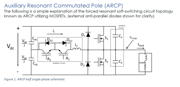

куча интереснцых решений существует.
например активный резонансный полумост без потерь на переключение. позволяющий шимить 200-300кГц , формировать любую огибающую и гармоники. просто и однозначно рвет славянку на куски. программно можно сформировать не только звезда треугольник. а и еще пару звездотреугольников наложить через 15 градусов.
The Operation of Auxiliary Resonant Commutated Pole (ARCP) and Its benefits for Electric Motor Drives

Только вопрос, как емкости и индуктивности будут реагировать на изменение частоты или ты скважностью управление делаешь
Походу сей патент https://ieeexplore.ieee.org/document/152341
Абстрактный:
Обсуждается вспомогательный резонансный коммутируемый полюс (ARCP), новая топология силового преобразователя, которая полностью обеспечивает мягкую коммутацию без увеличения номинального напряжения или тока первичного устройства. Преобразователь ARCP способен к истинному управлению широтно-импульсной модуляции (PWM) каждой фазы. Цепь силы полагается на добавлении вспомогательной вызванной резонансной цепи коммутации или снаббера для того чтобы коммутировать индуктивное течение нагрузки от главного диода к активному прибору, позволяющ Зеро отключению напряжения тока главных приборов. Вспомогательные устройства работают в режиме мягкого переключения нулевого тока, что требует минимальной возможности отключения тока. Обсуждаются работа и управление преобразователем ARCP. Проанализирована его производительность и представлено моделирование. Показано, что преобразователь ARCP способен работать при повышенных частотах коммутации (10-30 кГц), высоких уровнях мощности (200-1000 кВт) и высокой эффективности преобразования. на вспомогательные устройства обычно приходится 20% увеличение общей площади кремния трехфазного силового преобразователя
Еще есть одно название квазиРезонанс, так же через нулевое но у меня для раскачки управляемого резонансного контура.

По кино я все равно ничего не понимаю и резонансные системы вопрос спорный и скользкий, вопрос такой.
Раз уверяете что фазовое регулирование круче чем ШИМ, кто то такое делал уже или это теория?
Тихоходные (многополюсные) обычные асинхронники не развалятся если на них дать повышенную частоту? Например беру обычный АС на 500 об/мин. (при 50 гц.) и даю ему 300 Гц. чтобы выйти на 3000 об./мин., есть ли какие то подвохи на пути к этому?
В резонансные системы не суюсь т. к. это темный лес (да и вряд ли кто здесь этим занимался для двигателей).
