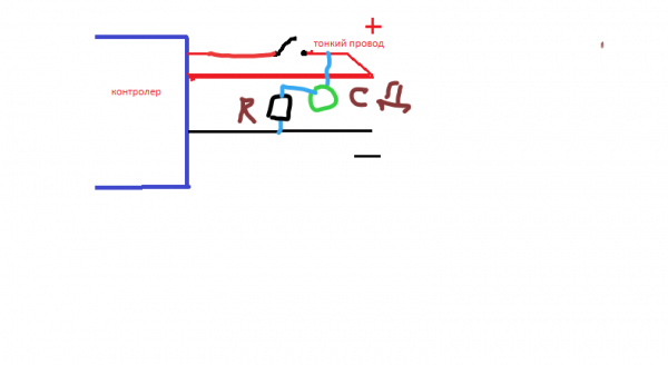

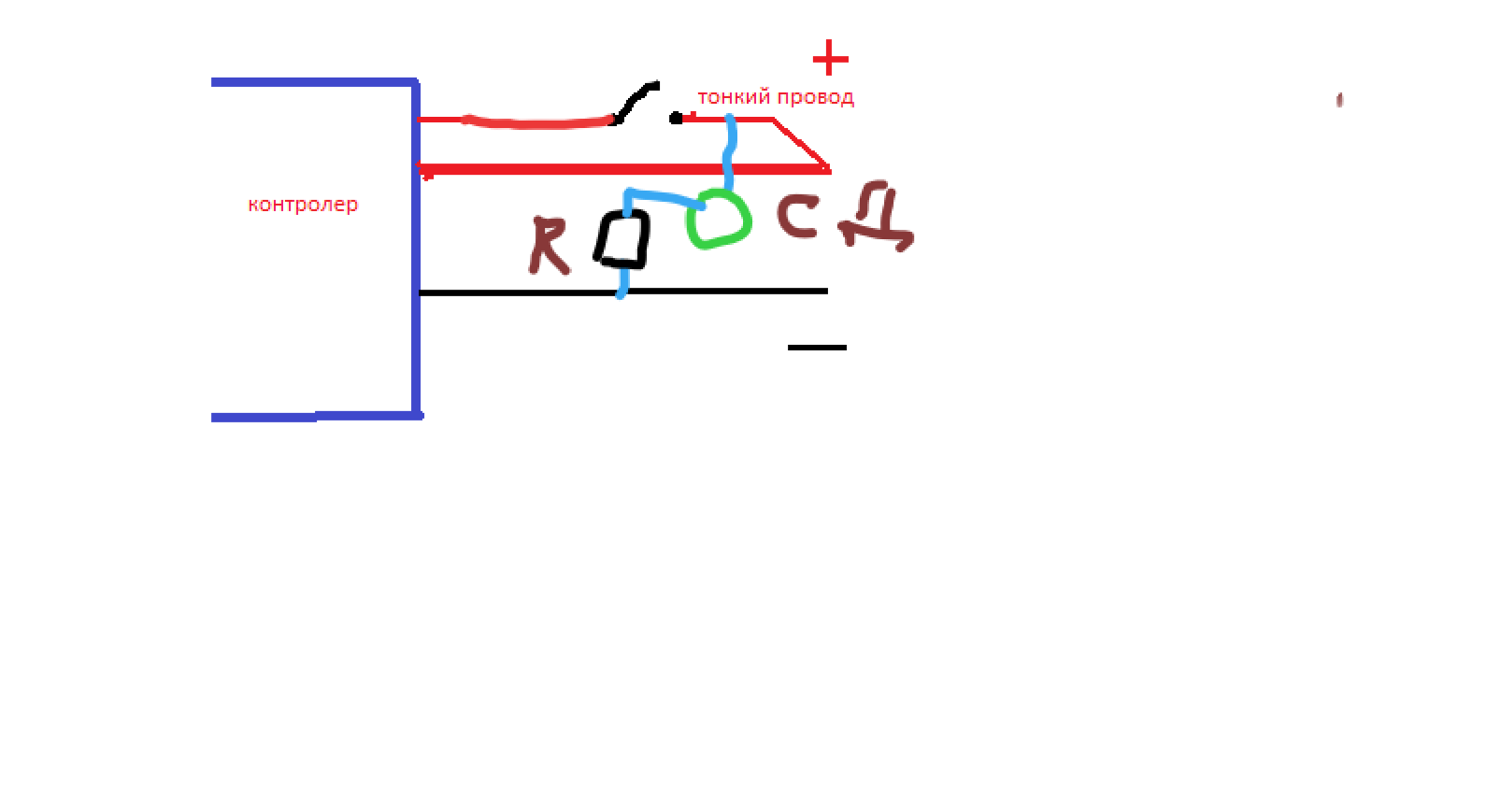

Хочу електротранспорт: е-вел на 26* колесах консерви Ліфа.
Так? Я правильно понял?

Kapral88 писав(ла):
Неправильно,после замка прямой провод на контроллер, а светодиод, (я так понял для индикации включения,)нужно подсоединить после замка через сопротивление на минус питания.

Светодиод надо подключить к тонкому + который идет на контроллер после замка

thunder_blade писав(ла):
Светодиод надо подключить к тонкому + который идет на контроллер ПОСЛЕ замка
На моем рисунке получается ПЕРЕД замком? :ups:

анрі13 писав(ла):
Да

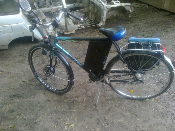

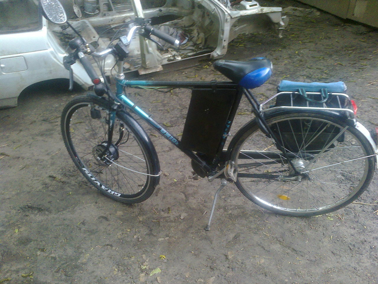

Забув викласти фото з того, що у мене вийшло. Так я розмістив акум з мінімонстриків
вело.jpg [ 210.41 КБ | Переглядів: 16314 ]
