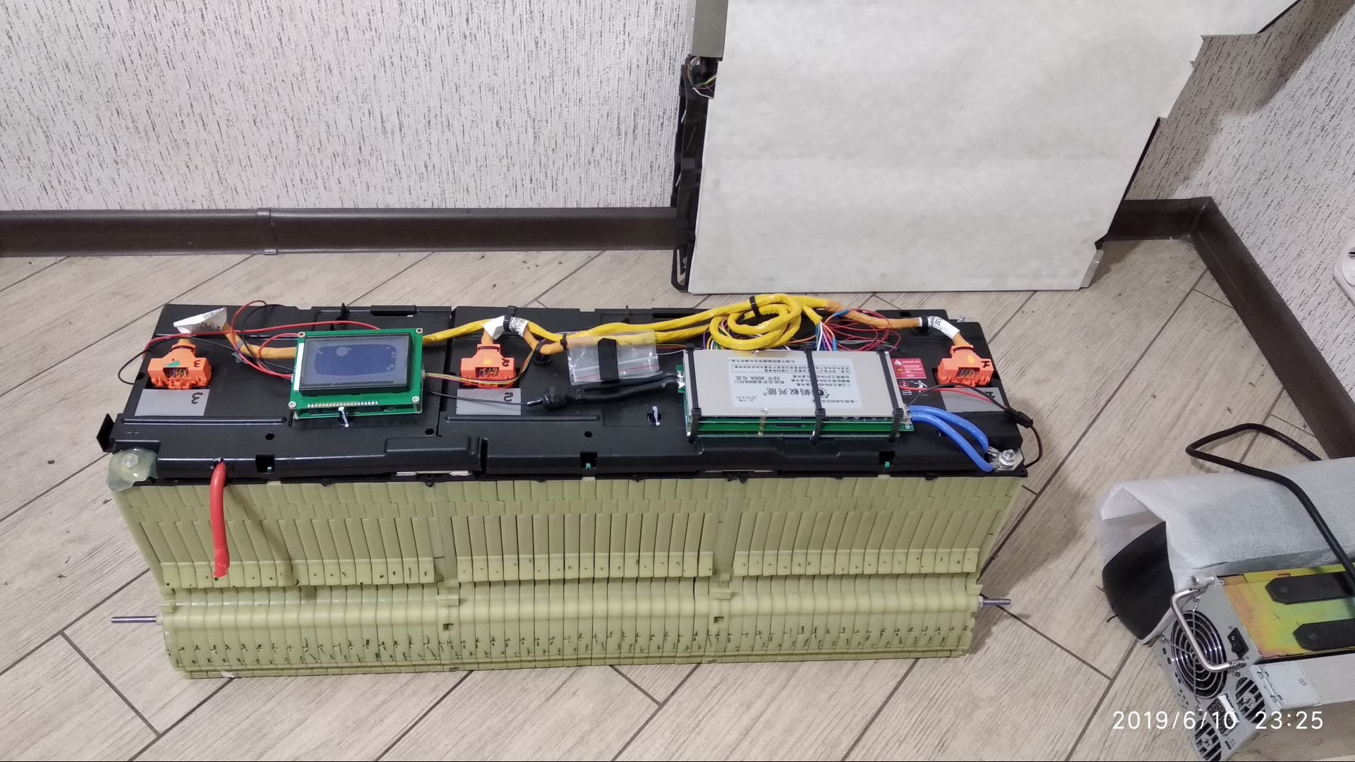

Аккумулятор 32S3P 40.5Ah с батареи Volt 2011г.
IMG_20190610_232520.jpg [ 324.39 КБ | Переглядів: 10360 ]
