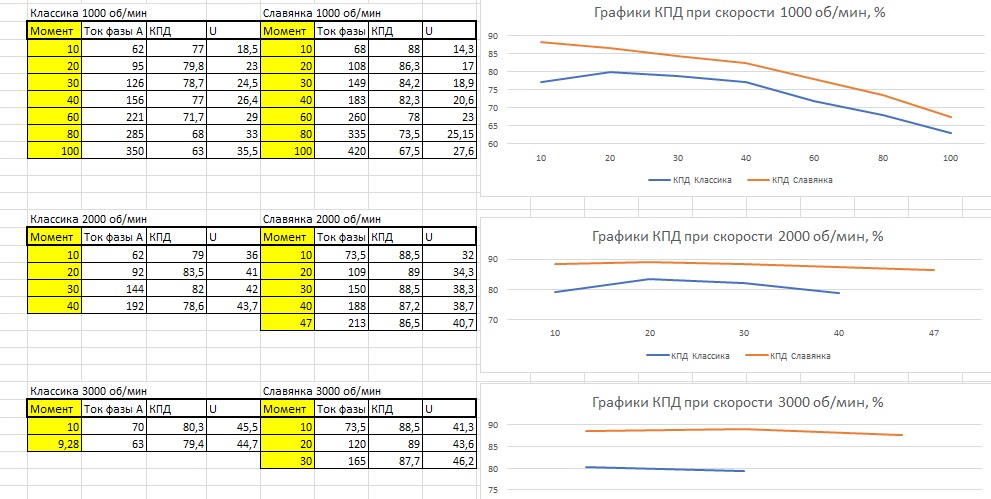

для привода на IGBT ключах да, там оптимально 60-80кмч в зависимости от напряжения, чем ниже тем выше экономичная скорость, к примеру для той же Элладе в стоке самая экономичная скорость 75кмч по тестом ВАЗа и пользователей данного эл.мобиля. Для привода на МОСФЕТах экономичнее варианты на низких, городских скоростях. Ну и от моторов зависит. На сколько пологая полочка КПД при разных нагрузках. Для тогоже асинхронника Славянка полочка фактически линейная с 1000 об при широком диапазоне моментов. На графике характеристики Славянки на базе простого общепрома АИР100Л8 при питании 60в.

К тому же у эл.двигателя график КПД напоминает слегка радугу, но не полукруг, поэтому с 0 до Х оборотов КПД растет и когда на скоростях до 50км/ч сопротивление воздуха не сильно влияет на расход, то он как раз таки зависит от КПД эл.мотора. Вот и получаем больший расход при напр. 20км/ч (напр. с КПД ~85%), чем при 40км/ч (напр. с КПД 92%).
