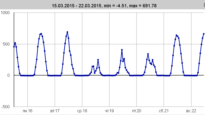

Нашёл интереснейшую статистику по мощности солнечной энергии.
http://narodmon.ru/5466 см. датчик "Солнечная радиация Вт/м2"
Это реальные данные, сколько мощности отдавало солнце. Есть статистика за месяцы.
SolarW.gif [ 14.06 КБ | Переглядів: 6775 ]
.....Хотелось бы уточнить : Регион , где произведены замеры? И, под солнечной радиацией , подразумевается энергия выделяемая солнцем на метр квадратный , ГОРИЗОНТАЛЬНОЙ , поверхности земли ? ......Если да, то ,результаты, такие как у меня : Близко полдня ~ 500ватт.метр кв. , при КПД панелей ~20% = 100 ватт.метр. Так же и у меня : с 1,5 метров кв панели, получаю , близко полдня по 150 ватт.час. А в полдень 200.
Догадываюсь, что в Мае-Июне будет больше.
Регион видно по ссылке на карте - Николаевская обл. И да - энергия на 1м2 гризонтальной плоскости.
