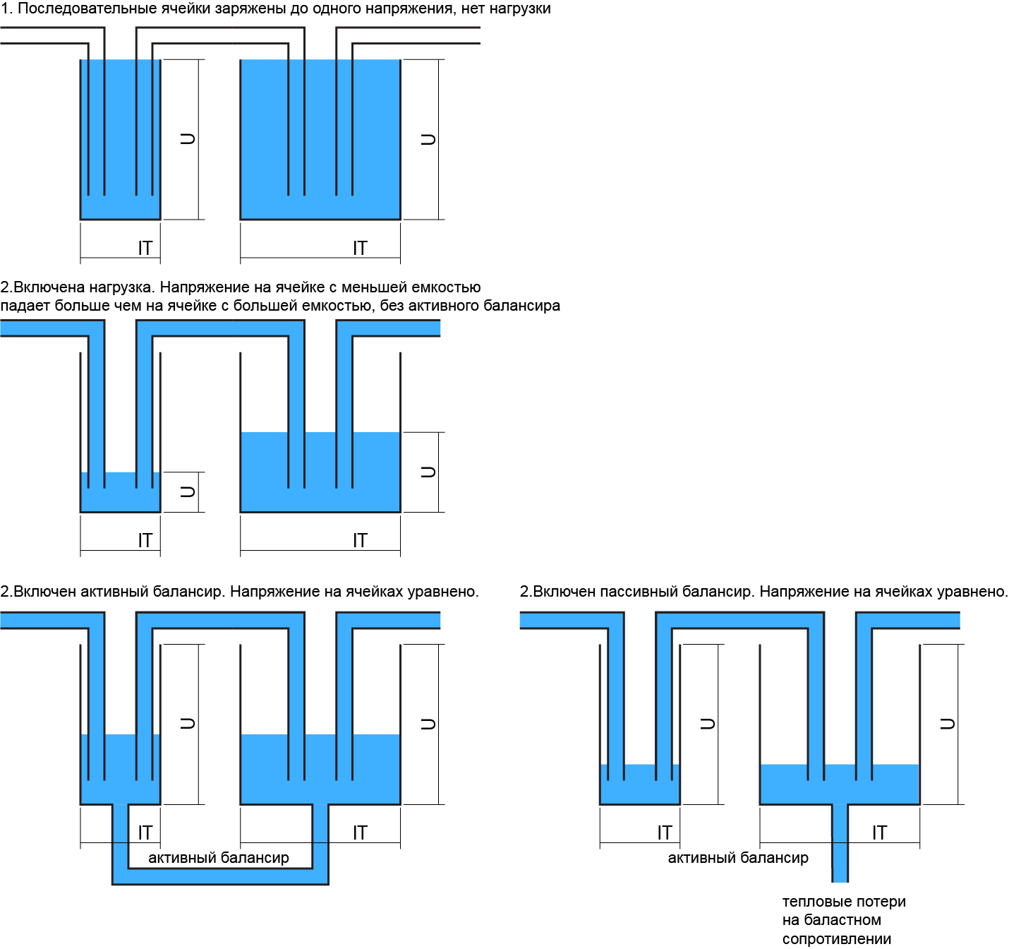

Для тех кто не может понять принцип активной балансировки, нарисовал наглядную аналогию с сообщающимися сосудами. Мой препод по физике в техникуме пытался такой аналогией обяснить особо непонятливым основы физики электричества. Может и до некоторых форумчан так дойдет.
balancer.png [ 39.17 КБ | Переглядів: 13337 ]

#85043Повідомлення 14 черв 2019, 23:22
Убедили .
Завтра иду покупать балансир , а лучше два :D
#85045Повідомлення 14 черв 2019, 23:28
Купите лучше учебник по электротехнике, ну или хотя бы по физике. Можно даже найти на шару )))

#85046Повідомлення 14 черв 2019, 23:52
Ну , книжка нужна вам,
так как вы на картинках не все учли.
При одинаковой емкости , но с разным вн. сопр. , при подключении нагрузки , сразу же возникнет разность в показаниях напруг .
Балансир увидит эту разность и начнет заливать энергию в ячейку с бОльшим вн. сопр., тоесть по сути перезаряжая ее.
При уменьшении нагрузки , все будет происходить наоборот.
И этот процесс будет длится бесконечно, тупо перегоняя энергию сюда туда , так как критерий истинности выбран не верно.
Точно так же будет происходить и от разницы температур ячеек.
Вот , что бы это понимать , действительно нужно много читать и думать.
А не рисовать схемы городских канализаций
#85047Повідомлення 14 черв 2019, 23:55
От внутреннего сопротивления зависит только сила перетекающего тока и соответственно время выравнивания.
