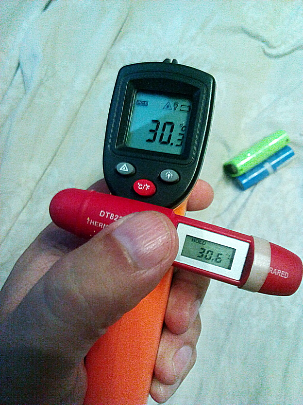

Вчера почитал все это, взял одну банку Boston Swing и одну LGDAS31865, первая с напряжением 4,00в, а вторая на тестере скачет с 4,11в до 4,12в. Потыкал в них двумя пирометрами, у меня жарко поэтому температура на пирометрах 30,6 и 30,3 градуса.
IMG_20190616_203518.jpg [ 297.9 КБ | Переглядів: 9048 ]
Прихватил эти две банки полоской скотча и сунул на дверцу холодильника, и вспомнил только сегодня. На банках с холодильника средняя температура по пирометрам 14-15 градусов, меняется в пределах градуса от того с какого боку и под каким углом тыкать пирометрами. Напряжения 3,99в и 4,11в (уже не скачут до 4,12). Т.е. падение температуры в целых 15 градусов даже на уверенную сотку вольта не тянет. Хочется спросить у истерично настроенных граждан видящих проблему в градиенте температуры разнесенных по батарее ячеек: А какого размера блох они тут пытаются ловить?
