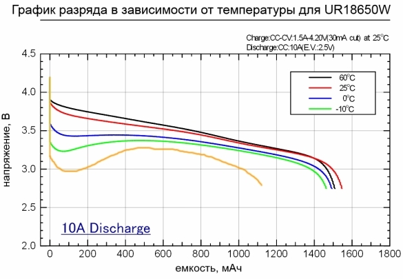

Не, мне это нравится - засунул две батарейки в холодильник, померил напругу, а выводов - на целую диссертацию!
Может, кроме милливольт, неплохо бы учесть и другие параметры?
Насколько отличается емкость ячеек с разницей температуры в 15 градусов? И насколько это повлияет на общий разбаланс при нагрузке? А то, что при температуре пониже, эта разница уже составляет не десятки, а как раз сотни мВ, известно? И то, что это от химии сильно зависит?
Не знаю как там у вас, а я насчитывал в тяговых батареях от 7 до 20 датчиков температуры. И уж поверьте, они свое отрабатывают, потому как BMS четко следит за этим. А если где схалтурили и не следит - то там и батареи живут значительно меньше...
Или думаете, я просто так, в словесности упражняюсь? Так думайте, что хотите, я пишу для тех, кто может думать, и кому это может пригодиться!
Внимательно посмотрите на график, и подумайте, что будет, если к такой батарее подключить "прогрессивную активную" балансировку без интеллекта, а особенно учета и выравнивания температуры! :?
