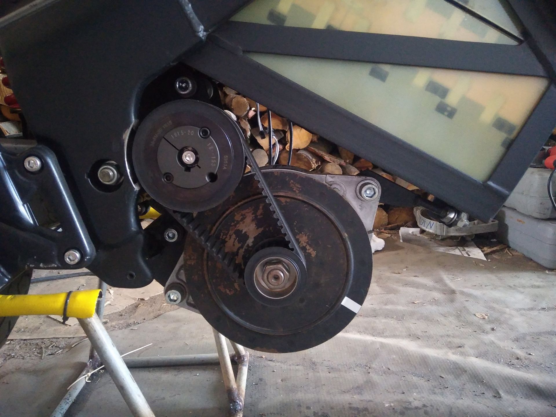

Установил новые шкивы и ремень HTD-8M шириной 30 мм:
IMG_20190714_104954.jpg [ 313.68 КБ | Переглядів: 10386 ]
Сейчас шкивы 22/38 и звёзды 17/41, передаточное число получается 4,17. Возможно ещё подберу звезду на колесе, которая сейчас 41 зуб. Дальше занимаюсь мотором.

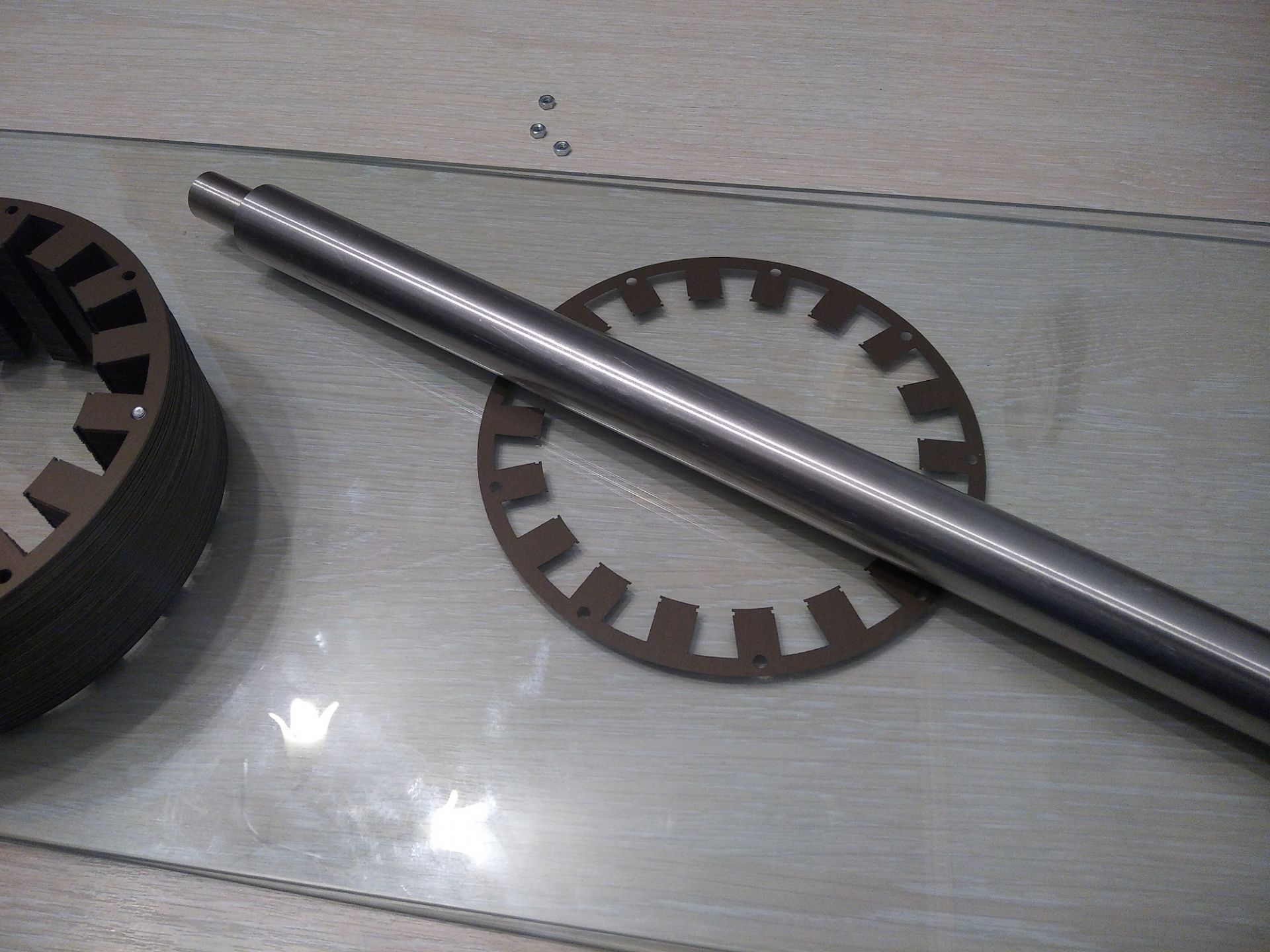

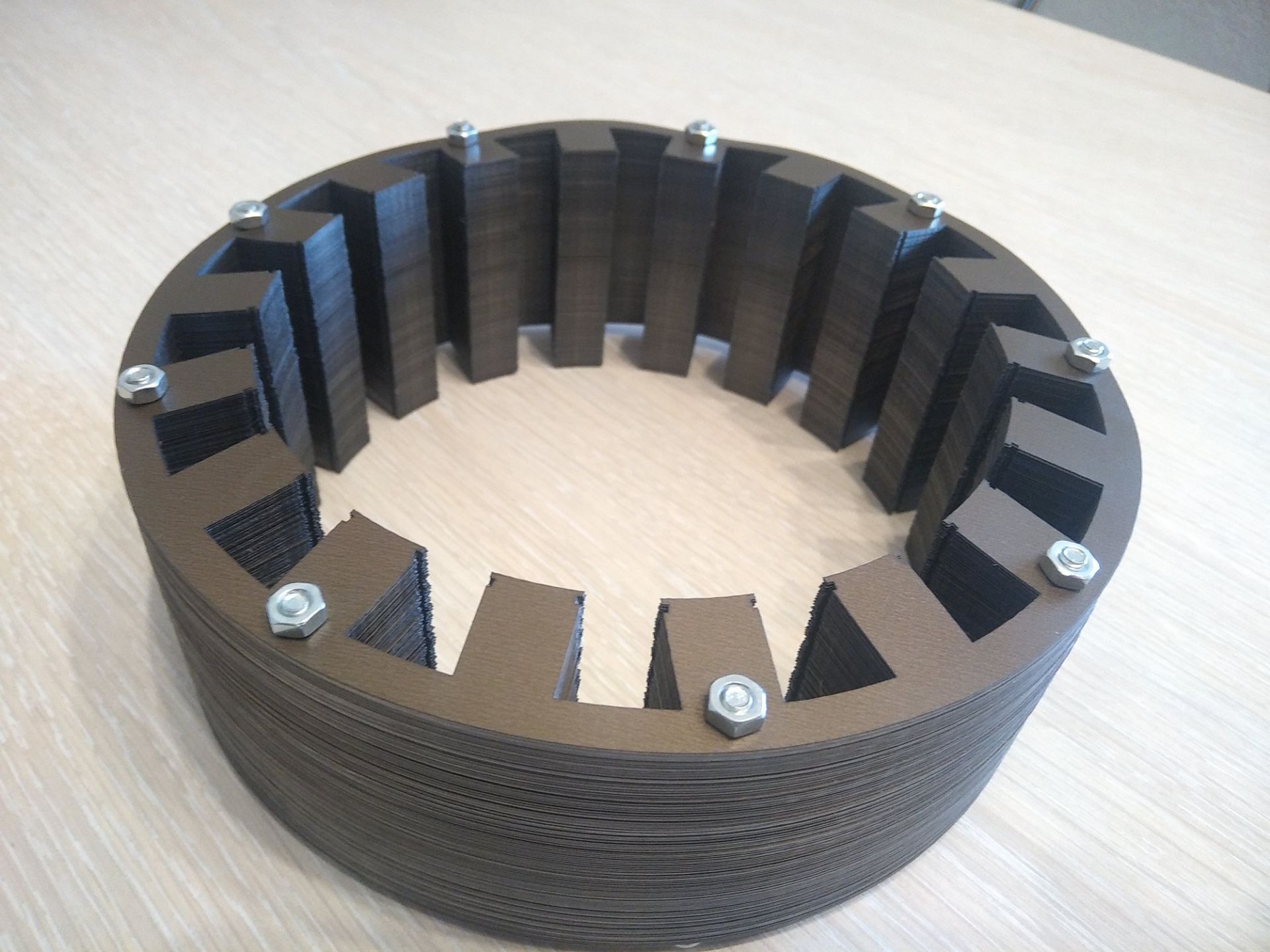

Получил порезанные пластины, собираю потихоньку новый статор..

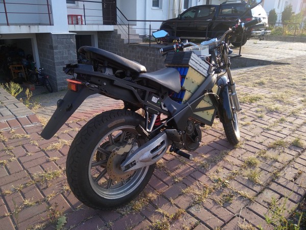

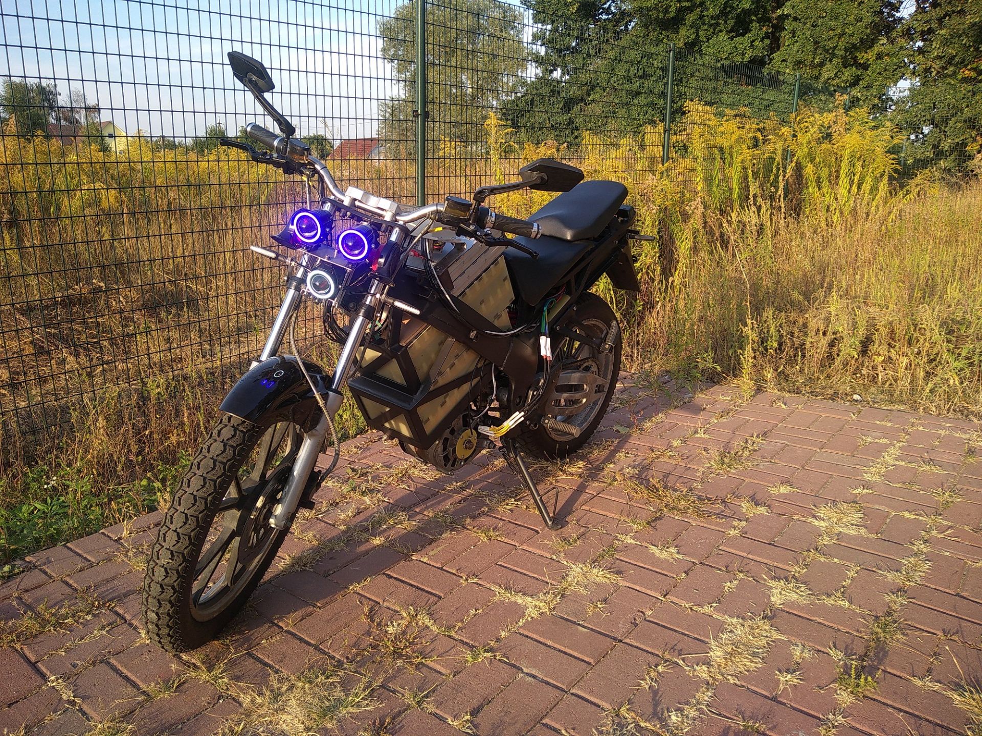

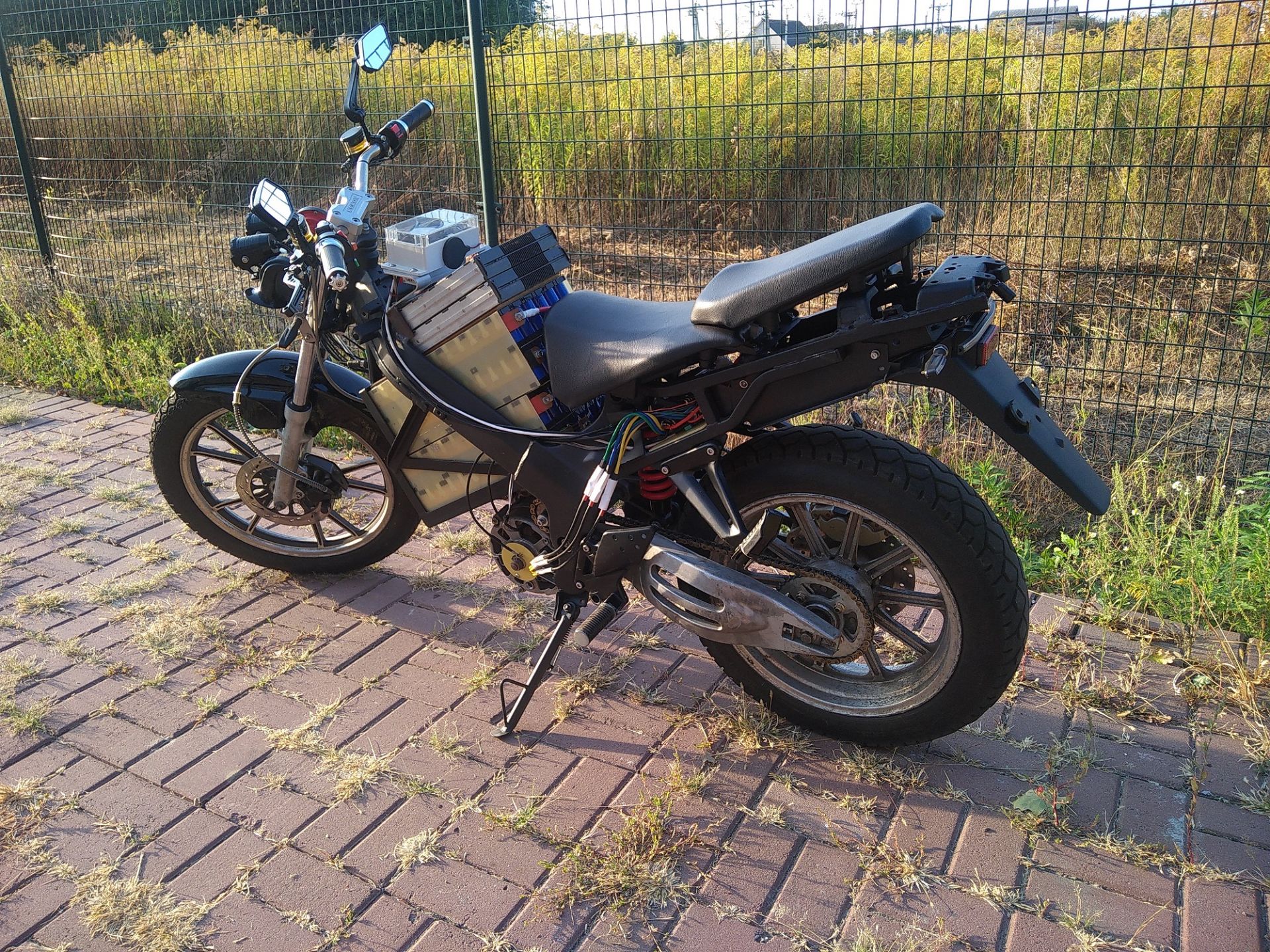

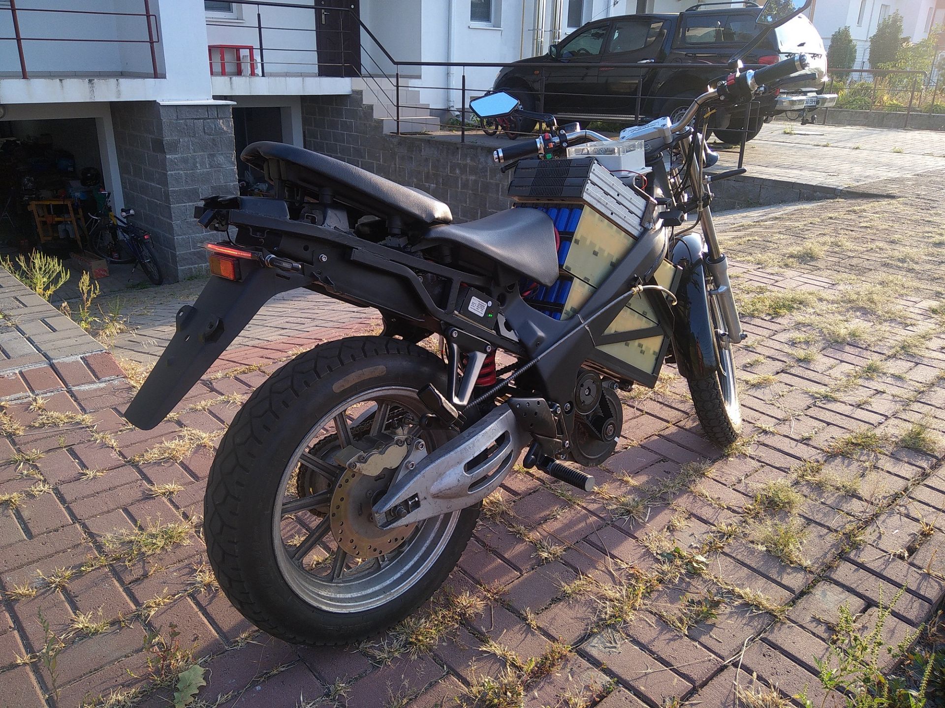

Так выглядит мотоцикл сейчас:
IMG_20190908_180609.jpg [ 936.05 КБ | Переглядів: 9907 ]
IMG_20190908_180659.jpg [ 961.4 КБ | Переглядів: 9907 ]
IMG_20190908_180724.jpg [ 746.98 КБ | Переглядів: 9907 ]

Следующий этап - сборка и намотка нового статора с увеличенным КПД!
