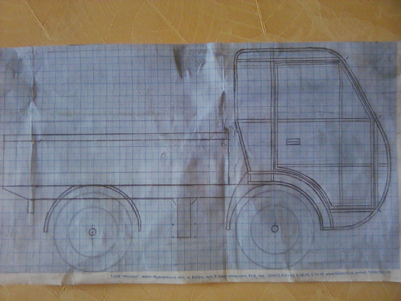

Сегодня в гости заходили люди, занимающиеся курьерской доставкой, темой встречи был электрогрузовик. Я им показывал камаз, рассказывал о нем и давал покататься по двору, поразворачиваться и тд. Все довольны, все в восторге, НО, как оказалось он для них мягко говоря крупноват, к тому же дороговат и слишком много им 800 кг. Востребованная грузоподьемность составляет 300-400 кг плюс два места, длина в районе трех метров, кузова до двух метров. Общими усилиями пришли к тому, что на эскизе. На данный момент конкретно ещё ничего не решено, ситуация с производственными возможностями на данный момент нулевая, нет ни места ни оборудования, но я ищу помещение под небольшое производство, чтобы насытить его оборудованием и начать принимать заказы. Хорошо, что нашлись люди, которые мне в этом помогают.

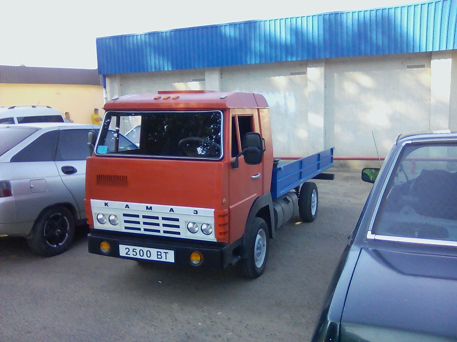

Подошли вплотную к уравниванию ширины кузова и кабины, поледнее фото в старом виде, скоро ширина машины будет составлять 1300 мм, исчезнут трубы и масса максимально приблизится к проектной. Оказалось, что высота машины тоже важный фактор, такому грузовичку предпочтительнее иметь "легковую" высоту, без труб и на этой резине она будет составлять 1700 мм.
