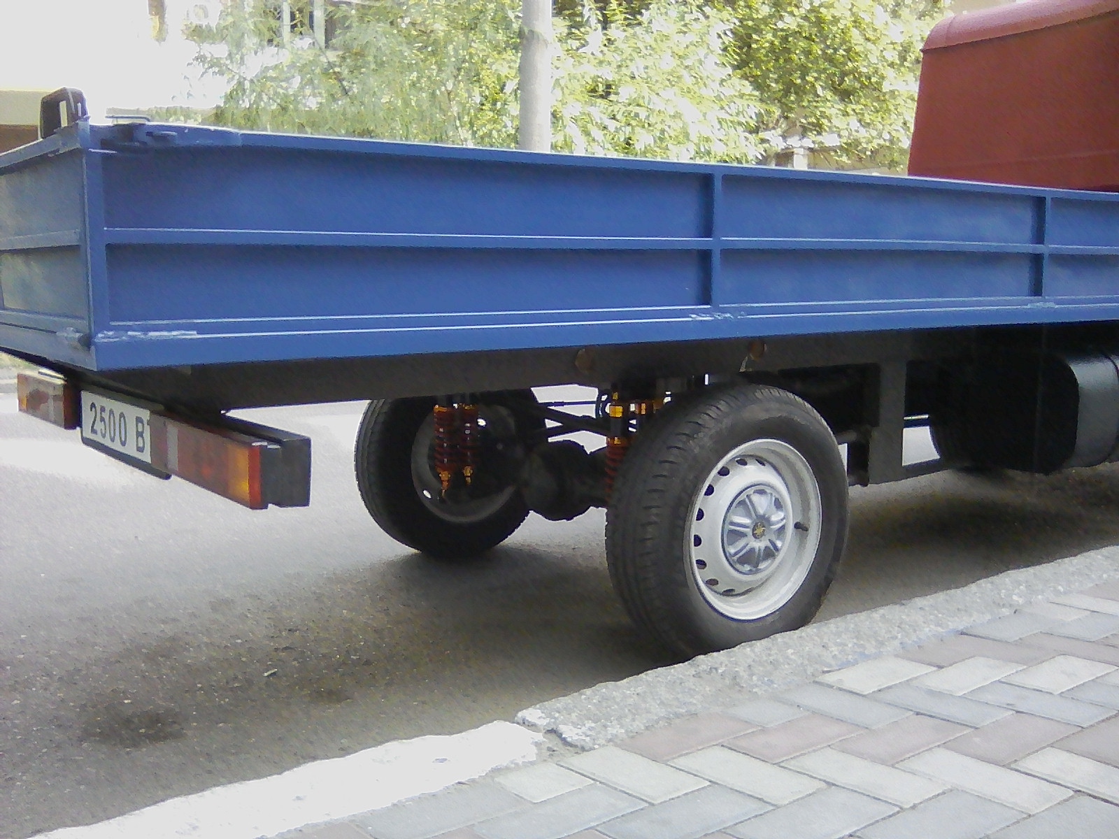

Продолжаю постепенно доводить машину, заменили задние амортизаторы, тк те что были не работают на отбой и даже добившись относительной мягкости побороть прыгучесть без их замены не удалось. Тк в новых пружины слабее, поставили их попарно, изготовив специальные детали-переходники. Теперь машина "плывет" над неровностями как мерседес, к сожалению пока только сзади. На очереди такая же переделка передка, к сожалению удовольствие это не дешевое, восемь амортизаторов стоит 5500 грн. После передка займемся переносом акб в раму и отказом от "баков", также перенесем зарядные розетки, сейчас они в горловинах баков, а сделаем одну сзади, тк по бокам оказалось неудобно. На выходе ожидаю вес авто примерно 485 кг, все эти работы должны закончть к концу августа.

Сегодня катались по городу с целью изучения поведения задней подвески. Интересовало поведение этих амортизаторов, установленных таким способом. Остался очень доволен, прекрасная работа в обе стороны, заставить задний мост оторваться от дороги очень тяжело. Думаю использовать такую подвеску в проекте мощной двухместной машины на четырех мк, вес моста примерно равен весу будущих мостов с мк.
