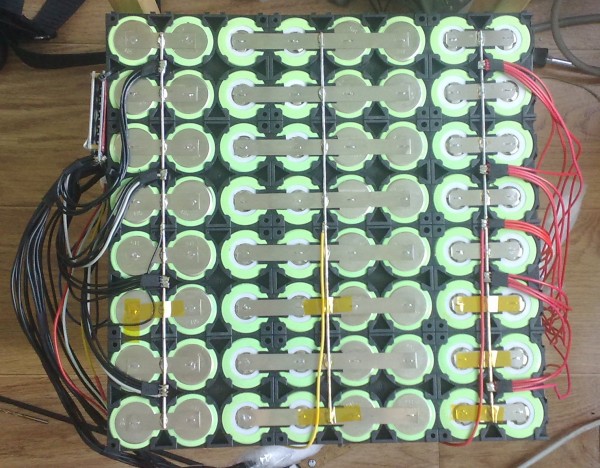

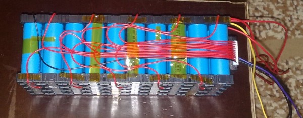

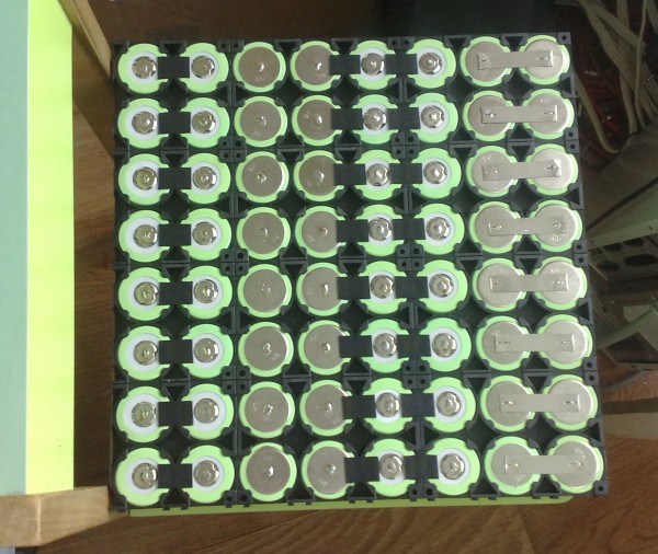

Собрал акум для лодочного мотора на большой ток нагрузки 4S16P с помощью пайки, лудил и паял аккуратно так что флюс не обугливался и сразу после пайки можно было не обжечь палец.

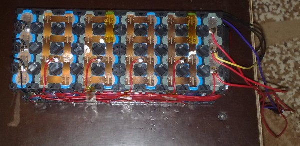

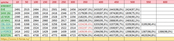

Собрал еще один акум для велика из элементов EVE на 10S4P.
Кстати на них сделали тесты :
https://youtu.be/BjKFmgkev-8
https://electrotransport.ru/ussr/index. ... ic=57532.0
