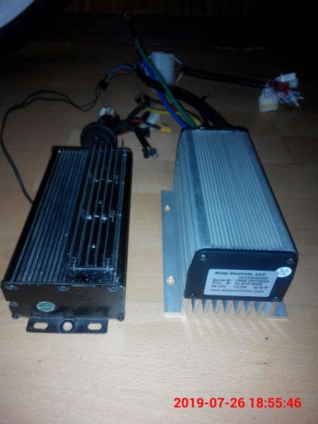

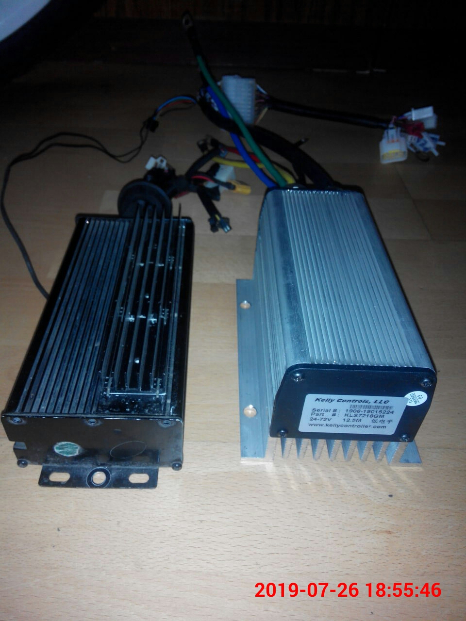

Наконец делаю апгрейд. Ставлю Келли KLS7218GM. :hurra:
Фото для сравнения Марк 2 и Келли
IMG_20190726_185546.jpg [ 549.02 КБ | Переглядів: 16114 ]

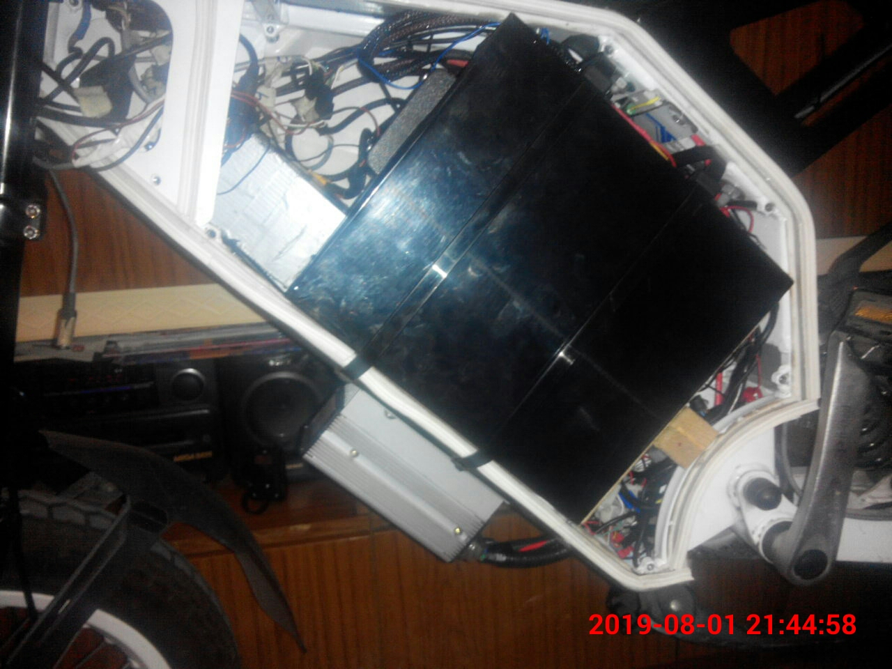

Наконец прикрутил Келли :)
IMG_20190801_214458.jpg [ 592.17 КБ | Переглядів: 16045 ]

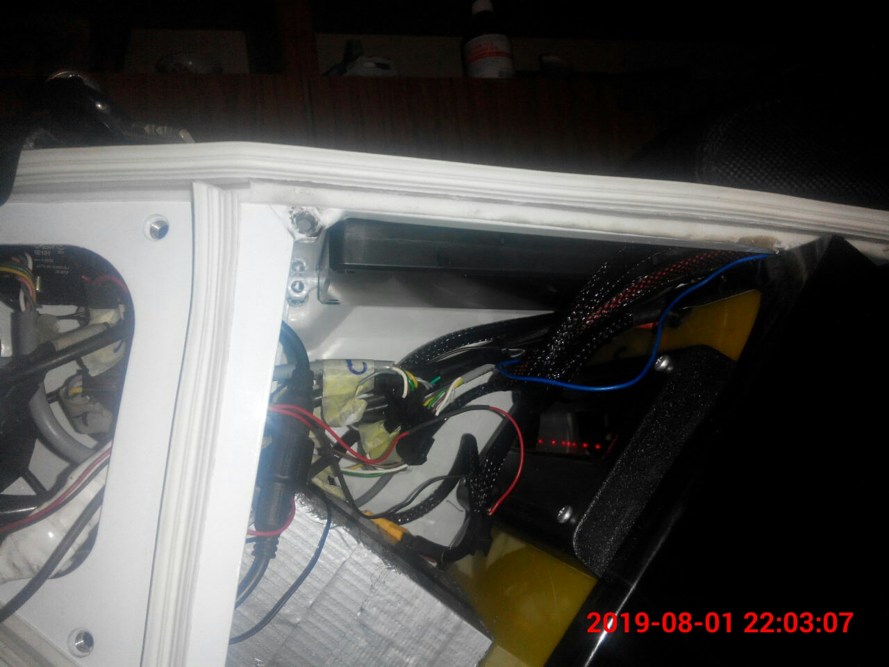

Заодно и место присмотрел для павервотчера
IMG_20190801_220307.jpg [ 441.1 КБ | Переглядів: 16045 ]

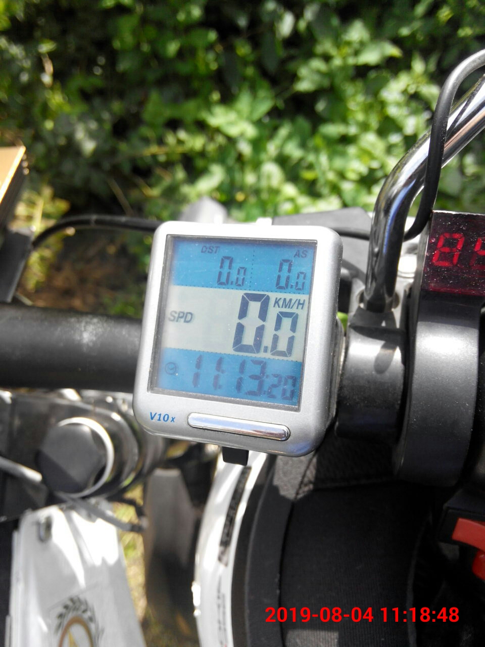

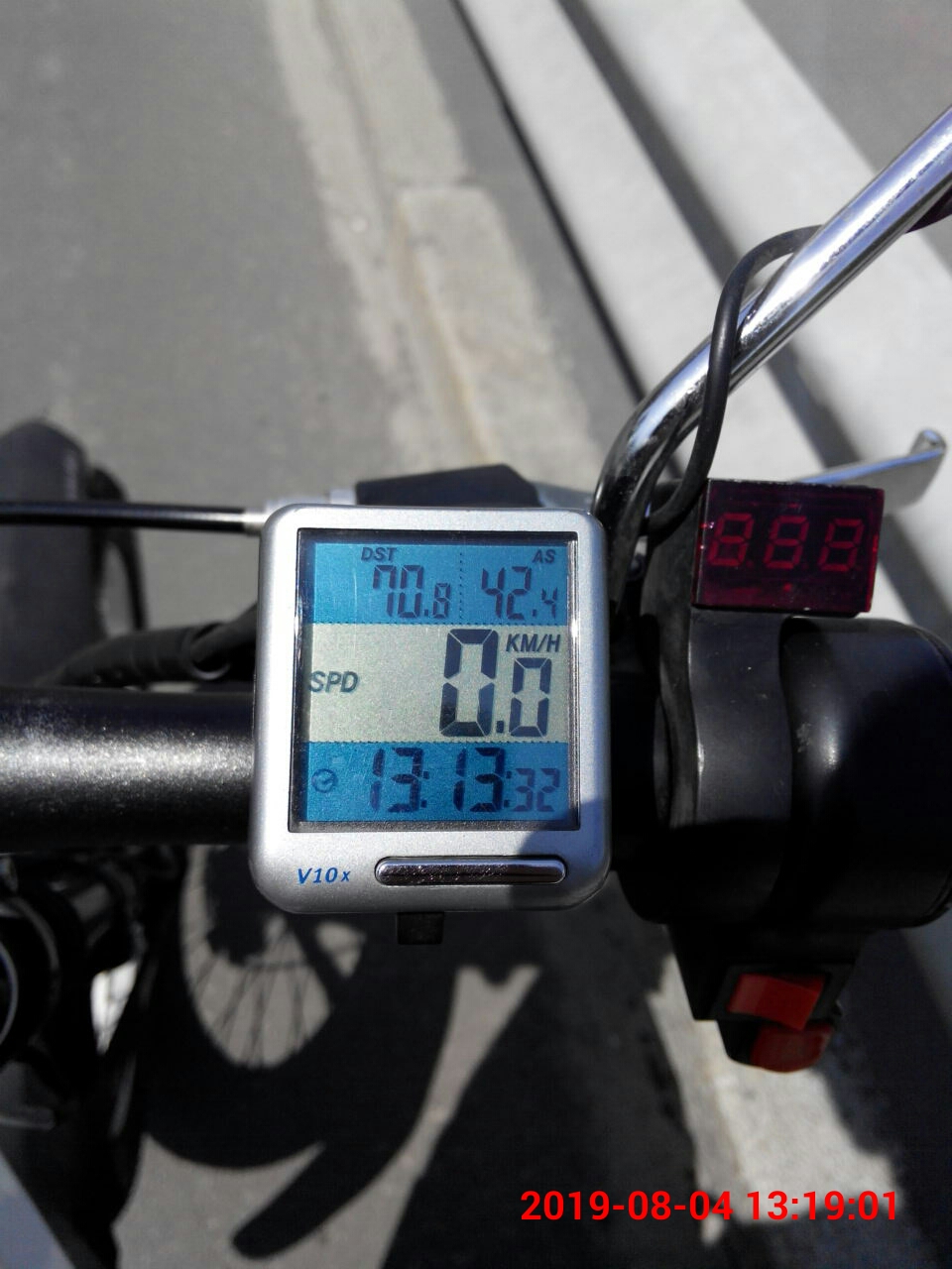

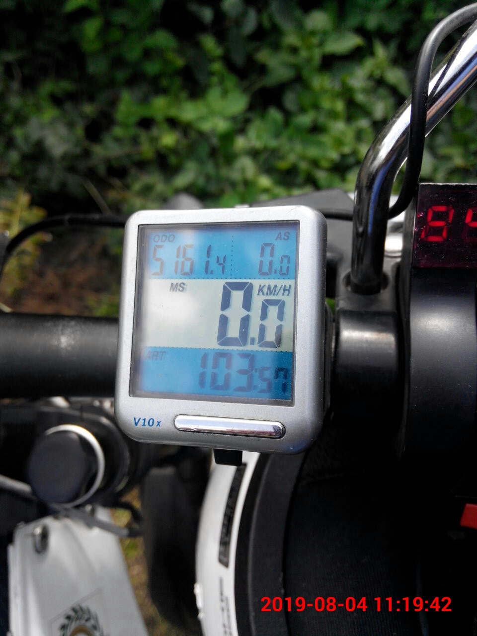

Итак, обещанный отчет и впечатления от поездки на дальнее расстояние с котроллером Келли KLS7218GM. Решил сегоня проверить, на сколько хватит пробега при тех настройках, что были установлены. В итоге получилось 70,8км до отключения.
Фото показаний велокомпьютера перед стартом:
IMG_20190804_111848.jpg [ 595.07 КБ | Переглядів: 15927 ]
IMG_20190804_111942.jpg [ 541.12 КБ | Переглядів: 15927 ]

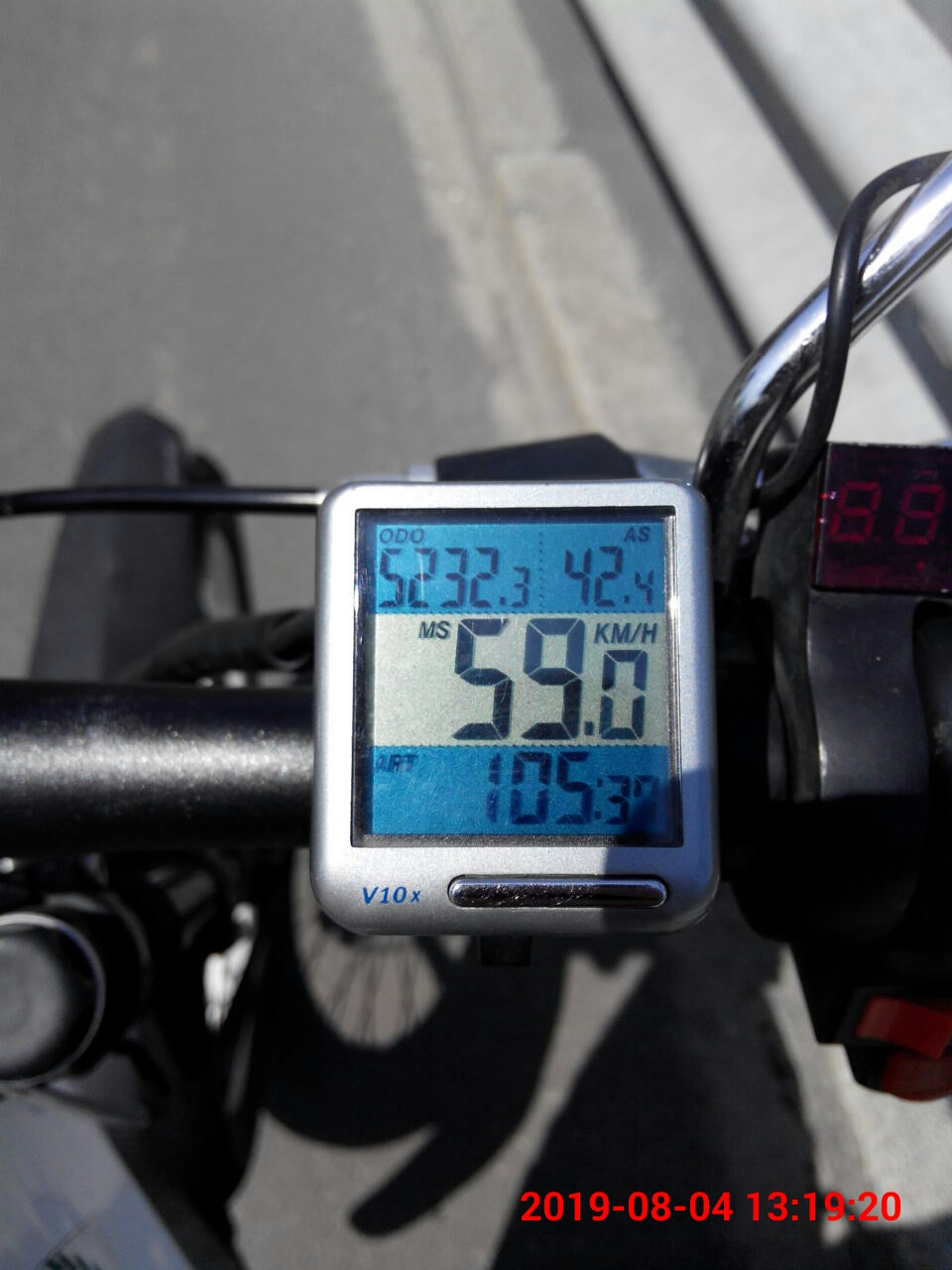

фотото показаний велокомпьютера при срабатывании отсечки:
IMG_20190804_131901.jpg [ 468.81 КБ | Переглядів: 15927 ]
IMG_20190804_131920.jpg [ 453.16 КБ | Переглядів: 15927 ]
По трассе шел в основном на 1 передаче. Скорость 49-52км/ч. При проезде Борисполя пришлось немного увеличить расход и идти на 2-3 передаче, чтобы успевать за "зеленой волной".
Под конец разряда батарей скорость упала до 45км/ч. Средняя скорость движения на дистанцию составила 42,4км/ч. Немного недотянул до дома (порядка 2-3км) :(

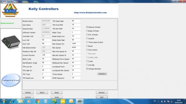

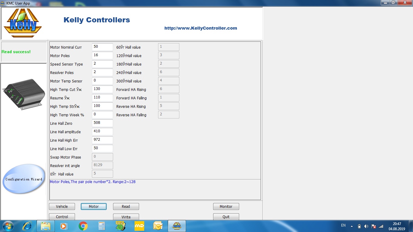

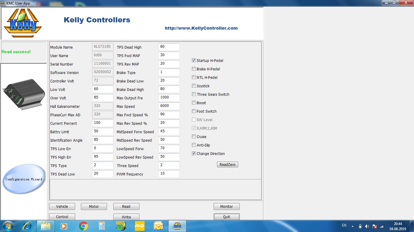

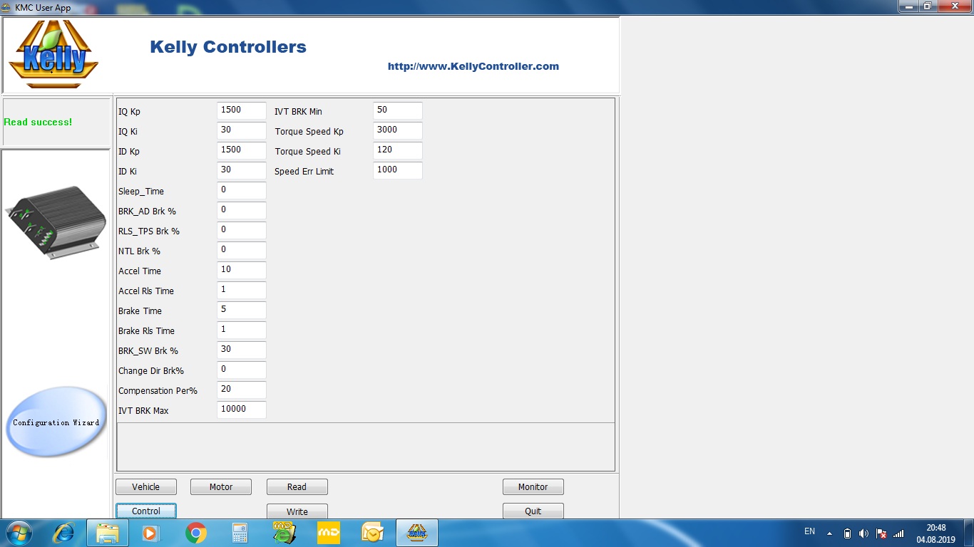

Теперь о моих настройках, на которых ездил:
kelly.jpg [ 181.81 КБ | Переглядів: 15927 ]
kelly1.jpg [ 156.29 КБ | Переглядів: 15927 ]
kelly2.jpg [ 135.11 КБ | Переглядів: 15927 ]
Еще раз напишу о параметрах байка:
мотор (Вольта) - 60В 3000Вт
Батарея 20S2P LG пакеты -74В 29,5Ач
Вес байка - 55-60кг (ориентировочно)
По результатам решил поменять настройку 1 передачи (LowSpeed Forw) на значение 60. Ну и попробую круиз контроль :)
