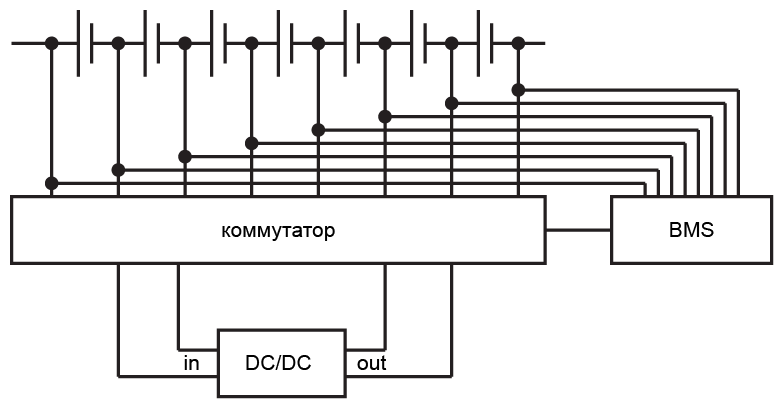

Прошу не сильно кидать тапками, возможно эта идея уже всплывала и несостоятельна. Знаю о том что Микроватт недолюбливает прогеров (я сам являюсь прогером и к схемотехникам отношусь с большим уважением), но думаю для решения задачи активной балансировки стоит объединить усилия прогеров и схемотехников.
Идея такая: Имеем батарею хS c подключеной БМС. БМС измеряет напряжение на каждой ячейке и определяет ячейку с самым низким и самым высоким напряжением. Определив крайние ячейки, БМС дает команду на коммутатор, который подключает вход гальванически развязанного DC/DC на ячейку с максимальным напряжением, а выход DC/DC на ячейку с минимальным напряжением. Переток осуществляется пока БМС не определит следующую пару ячеек с минимальным и максимальным напряжением.

#87939Повідомлення 07 серп 2019, 16:47
Звідки: м Львів
Алексей В писав(ла):
Поки я розписував на пальцях - пан Олексій чітко накреслив схему ,яка повністю відповідає тому що я описував(або в крайньому випадку мені здається що я описував саме таку схему.
Єдине що я казав брати енергію з усієї батареї і заливати її в найгіршу комірку
А Олексій пропонує брати з найвищої комірки і заливати в найнижчу..
Його пропозиція правильніша,хоча там малі напруги і комутація малих напруг ще той гемор
Моя ніби простіша-хоча на перший погляд буде мати більші втрати.

Рисовать квадратики на блок-схеме нужно понимая из каких бревен их выстругивать.
Коммутатор на какой основе предполагается строить? Транзисторы, реле, другие способы передачи энергии на расстояние?
Подозреваю, что схема эта должна обеспечивать гальваническую развязку. Иначе, по проводам в электромобиле столько помех наведется, что ваши 0.1 вольта на их фоне просто потеряются. Это если измерительные цепи коммутировать.
Если силовые, то тоже знать бы на чем построить такой коммутатор в принципе можно сделать в железе, а не в квадратике на бумаге.
#87954Повідомлення 07 серп 2019, 22:41
Звідки: м Львів
Микроватт писав(ла):
Особисто мене цікавить два блоки
1 Перетворювач ДС(високовольтне з батареї , 120 Вольт*1ампер)-ДС(4 вольта*25 ампер) на комірку ,приблизно 100Ватт
2 Силовий комутатор ,який може підключити ДС(4 Вольти*25ампер) до одної ,але будь-якої з 28-32(на виріст :idee: ) комірок
3 Алгоритм включення
Спочатку скомутували ,потім запустили ДС-ДС перетворювач
Виключення-навпаки
Відключили ДС-ДС,перекомутували.
В момент виключеного ДС-ДС - проводити виміри напруги на комірках
Моніторинг напруги на комірках проводити раз наприклад в 5 хвилин в фоновому режимі ,щоб не витрачати енергію
У випадку коли якась з комірок вивалиться,або батарея має розряд вищий ніж 70% - періодичність моніторингу збільшити до наприклад раз в хвилину

Если есть идеи по коммутатору получше колодок - выкладывайте, познакомимся.
Только же не глядя в потолок идеи, а реализуемые. Например, купите хороший 200-вольтовый полевик ( заодно и цены узнаете) , пропустите через него ампер 30, через часок температуру промеряйте и сколько напряжения на нем теряется... На паре транзисторов вся ваша 4-вольтовая комирка и рассеется в тепло.
Дальше можете накупить всяких реле, тоже опробовать, посмотреть как контакты завариваются на емкостной нагрузке.
Хорошо бы еще собрать таки все 20 каналов из мощных полевиков и посмотреть какой фейерверк получится при пробое одного из них.
Через 2-3 года вы таки внимательно прочитаете как люди давно уже на практике организовывают балансировку и многое станет яснее.
#87959Повідомлення 07 серп 2019, 23:27
Звідки: м Львів
Я дуже радий ,що ви дали таку висококваліфіковану пораду на рахунок колодок і негра який буде їх перекомутовувати.
На жаль для вас-мені відомі більш високотехнологічні варіанти
В лоб це
https://prom.ua/ua/p2229302-tiristor-t122.html - 33 штук (29 штук на кожен розєм комірки і 4 штуки на перемикання зміни полярності до ДС-ДС) , ціна до 2000 грн
Схема комутації - проста і відома навіть мені
Просто я думав ,що людина яка так високо себе несе-знає більш технологічні і дешевші або зручніші для використання варіанти
Отже з комутаційним блоком-розібрались , тим більше що в ньому гальванічної розвязки не потрібно ,бо ця розвязка повинна бути присутня в ДС-ДС перетворювачі.
Яку тепер розумну ідею дасьте по ДС-ДС ?
ПС
Вибачте звичайно що суну тірістори ,я розумію що для грантових розробок, або для підняття ЧСВ у певних кругах-це не пройде... але мене цікавить
кінцевий результат по доступній ціні
і не цікавить чи подадуть цей винахід на отримання премії як за суперінноваційний.
Пробіг на електротязі 100 000
