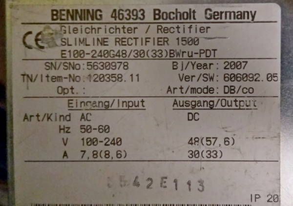

На первом блоке поставил: 19,5A и 75В
На втором блоке поставил: 19,5А и 56,2В
батарея в не дозаряженном состоянии, сейчас на ней 125,3В
BENNING.png [ 852.99 КБ | Переглядів: 12273 ]

При выставлении одинаковых токов на блоках, блоки все время будут "соревноваться" между собой кто быстрее переключится (не есть лучший режим для блоков) ;) . Надо чтобы между ними была хотя бы пару ампер разница.
Востаннє редагувалось танго 12 серп 2019, 14:43, редаговано 1 раз.
 Заголовок повідомлення: Re: Citroen Visa (Одесса)
#88294Повідомлення 12 серп 2019, 14:42
танго писав(ла):
При выставлении одинаковых токов на блоках они у вас все время будут "соревноваться" между собой кто быстрее переключится ;) . Надо чтобы между ними была хотя бы пару ампер разница.
ок.
уменьшу на втором блоке.
п.с. но даже сейчас, с такими настройками, они "соревнуются" гораздо меньше, чем было в первый раз. так что, считаю, результат достигнут! :bravo:
