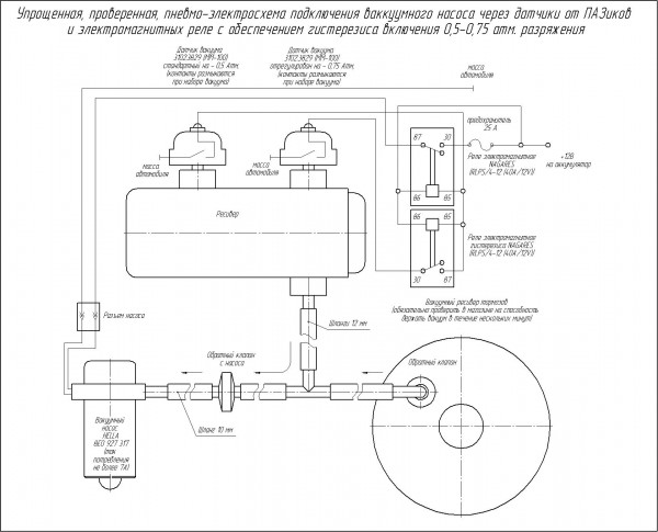

Удалил из схемы работы вакуумного насоса электронные компоненты, т.к. сгорело второе электронное реле. Перешел на релейно-контактную автоматику. Насос как на картинке, только не китайский, а немецкий б/у. Думаю китайский самое то. Насос включается чаще при периодических торможениях, если на педаль не нажимать, то раз в несколько минут. Вакуумник обязательно проверить даже новый в магазине на способность держать вакуум 0,8 атм. в течение нескольких минут до снижения до 0,5 атм. Буквально прийти с насосом и вакуомметром в магазин и там проверить, ну или с собой до машины донести, подключить шланг и вакуум не закрепляя вакуумник на машине. Многие новые вакуумники непонятного производства травят!
Датчик на нижний предел гистерезиса можно не переделывать, будут дольше паузы между включениями, а педаль все равно легкая останется.
Релюхи берите качественные (с большой площадью контактов) на ток в 40 А.

#88359Повідомлення 13 серп 2019, 08:56
Очень нужные подробности! Ещё-бы "натурных" изображений сюда добавить! И описаний компонентов и т.д.
А, Александр?!

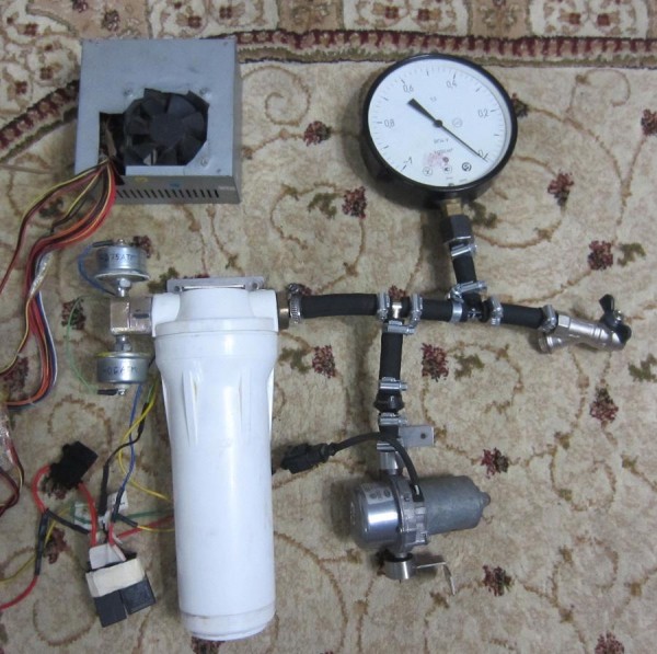

А, Александр?!
Я публиковал уже в своей теме на другом форуме.
стенд.JPG [ 116.43 КБ | Переглядів: 17296 ]
Компоненты подписаны на схеме. Как сделать ресивер (корпус водяного фильтра)или переходники с тройниками зависит от фантазии трубопроводчика... Обратные клапаны взяты от тех же иномарок, на которых насос ставится, там мембрана внутри из резины и много дырочек Можно взять наши клапаны.
Собирал на водопроводный анаэробный герметик. Вакуумник брал в обертке от LADA производства ДААЗ, он держал вакуум, желтый типа "спорт" не держал, безымянный китайский проработал одну неделю...
В остальном хитрого ничего нет.

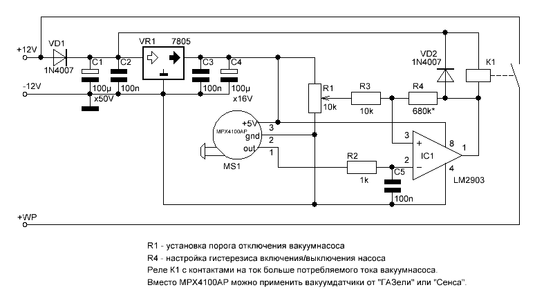

Есть очень компактные датчики вакуума (они-же МАР-сенсоры), так вот в характеристиках пишут,шо при 10-300кРа (цифры примерные) датчик выдает 250мВ-4.5В. Правильно-ли я понимаю,что 10-300кРа соответствует примерно 0,1-3,0 атм. (ну или бара)? Если это так,то хорошо было-бы собрать какой нибудь "контроллерчик" :D для управления насосом,
Да, есть такие датчики. Один из таких (МРХ4100АР) я пользую на бензинке в качестве вакуумсенсора. Есть подобные "автомобильные" датчики (ДАД, датчик абсолютного давления) для инжекторных авто. Лично сам пользовался датчикоми от инжовой "газели" 45.3829 и от "сенса" (номер не помню :ups: ).
Три указанных датчика функционально и по характеристикам взаимозаменяемые (разница в форме корпуса и цоколёвке). Питание 5В, выходное напряжение 4,5В при атмосферном давлении (100кРа), 0,5В - при разряжении (25кРа). Зависимость выходного напряжения от разряжения - линейная.
Вот схемка несложная "контроллера" для включения/выключения вакуумнасоса. Задаётся порог отключения насоса и гистерезис на включение насоса:
МАР.GIF [ 13.56 КБ | Переглядів: 17236 ]

igo61 писав(ла):
...вот это «по нашему»! Огроменная «благодарочка»! Обязательно запомню этот вариант...
