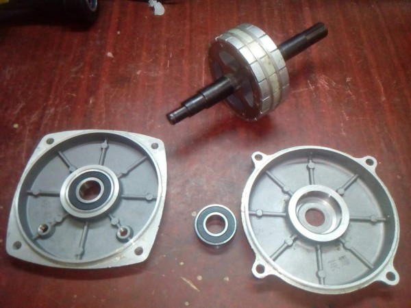

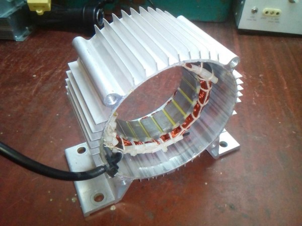

Огромное спасибо Юре irde,часть проблемы по задушке успешно реализована с помощью резистора .Максимальная скорость регулируется резистором как хочешь,хоть 3 км\час,но основная задача пока не решена:очень резкий старт остался даже 60 кг пилот становится на козу и еле справляется со стартом,дети тронуться не могут.
Остается вариант ставить датчики Холла в мотор.Гоша в своей теме писал,что есть вырезы под них.Может кто знает такой мотор подскажите какие датчики Холла нужны?

Что у вас за мотор и контроллер? Есть нормальные фото?
