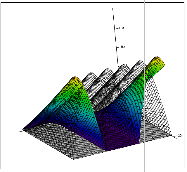

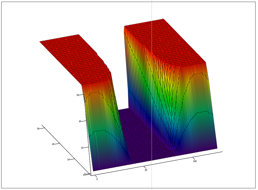

Чучуть пофлудим ) полезностями моторостроителям. Разные виды правильных шим. Без Вектора. Имитация.
Обратите внимание на поведение импульсов по краям, в зоне сверх коротких, снизу и сверху, перескок

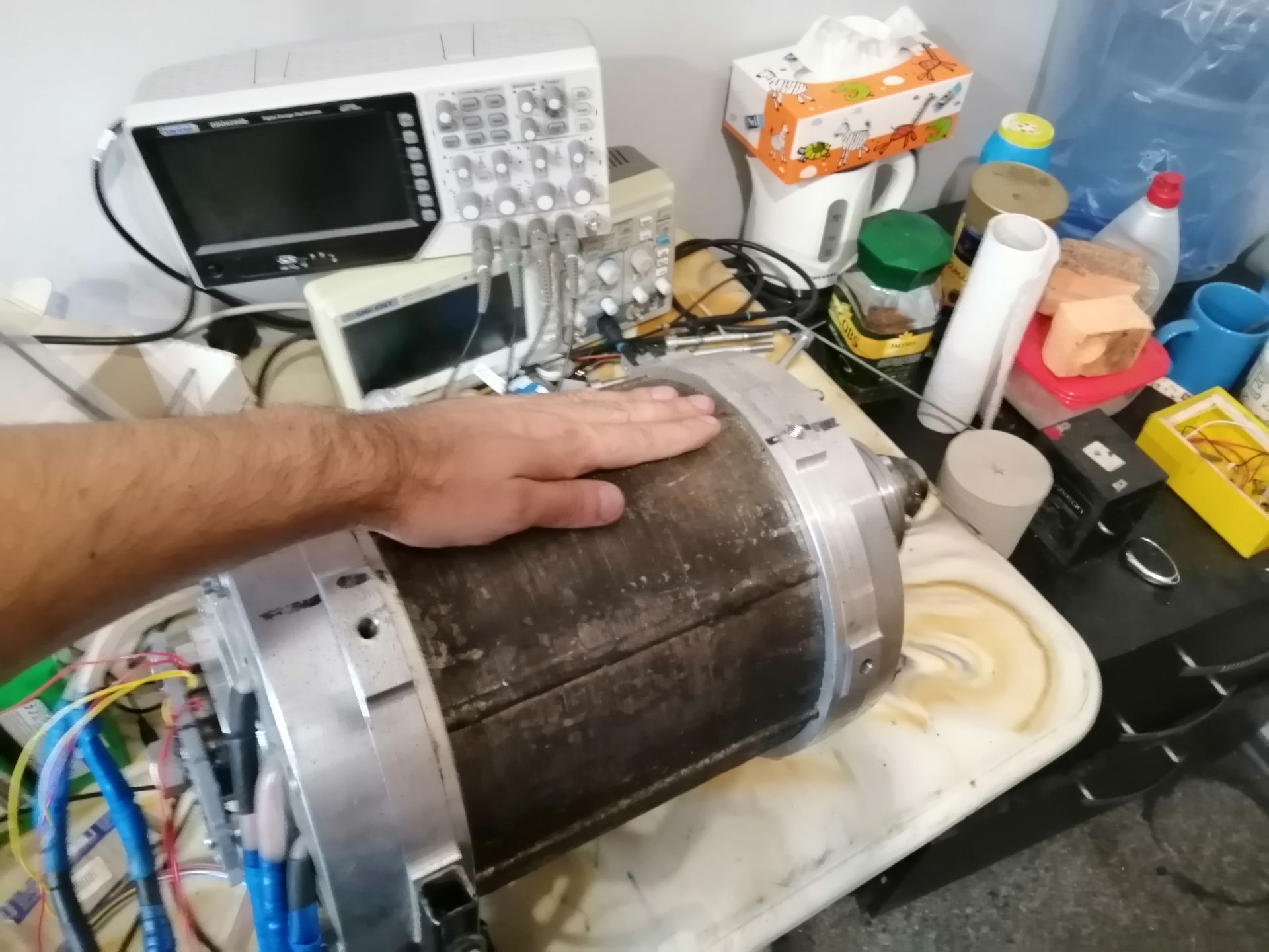

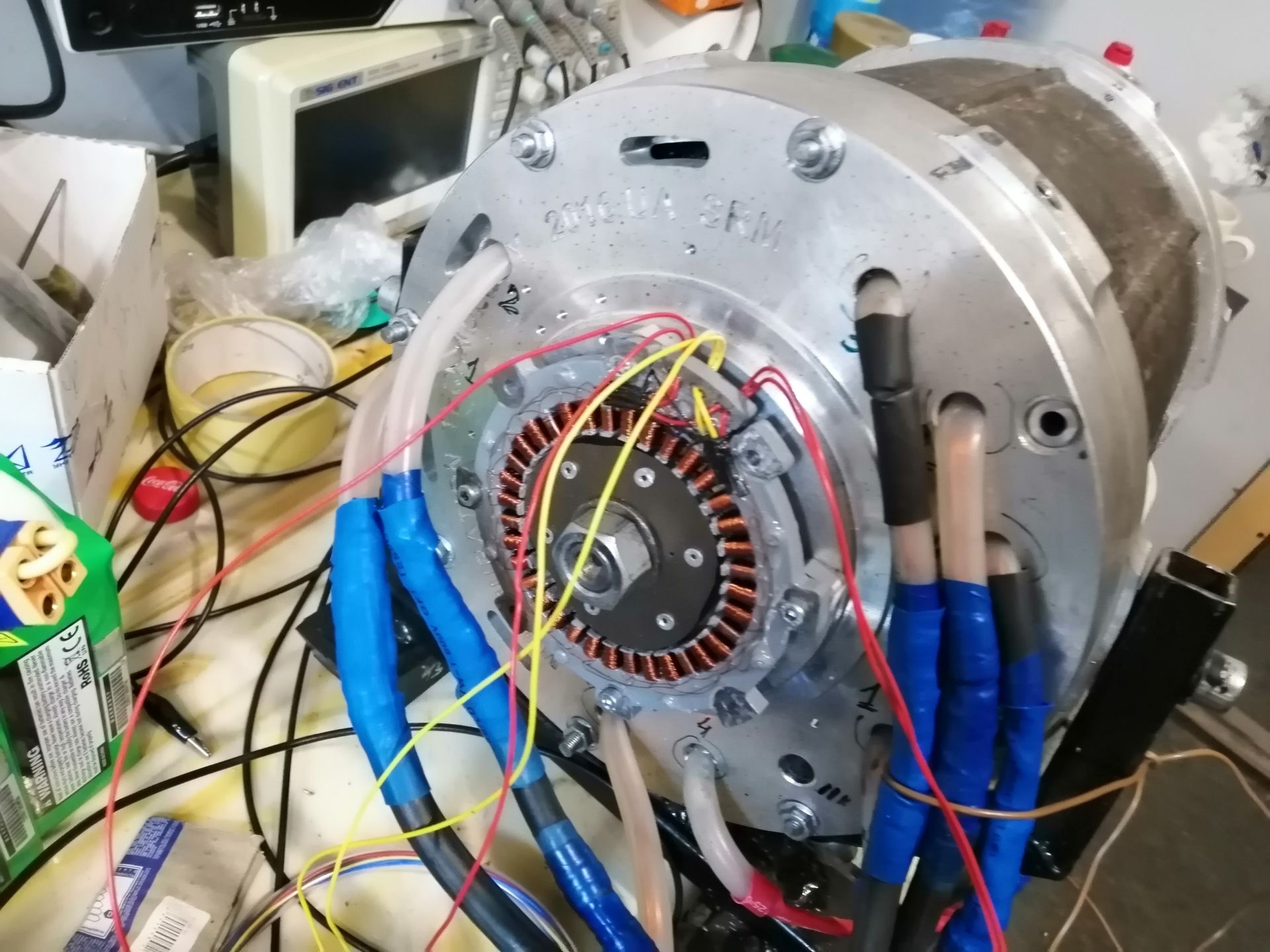

Сняли мотор с буса, переводим на резольвер. Гораздо лучше работает чем на оптике и холлах.
Гибко можно рулить опережениями реверсами и рекуперацией до нуля.

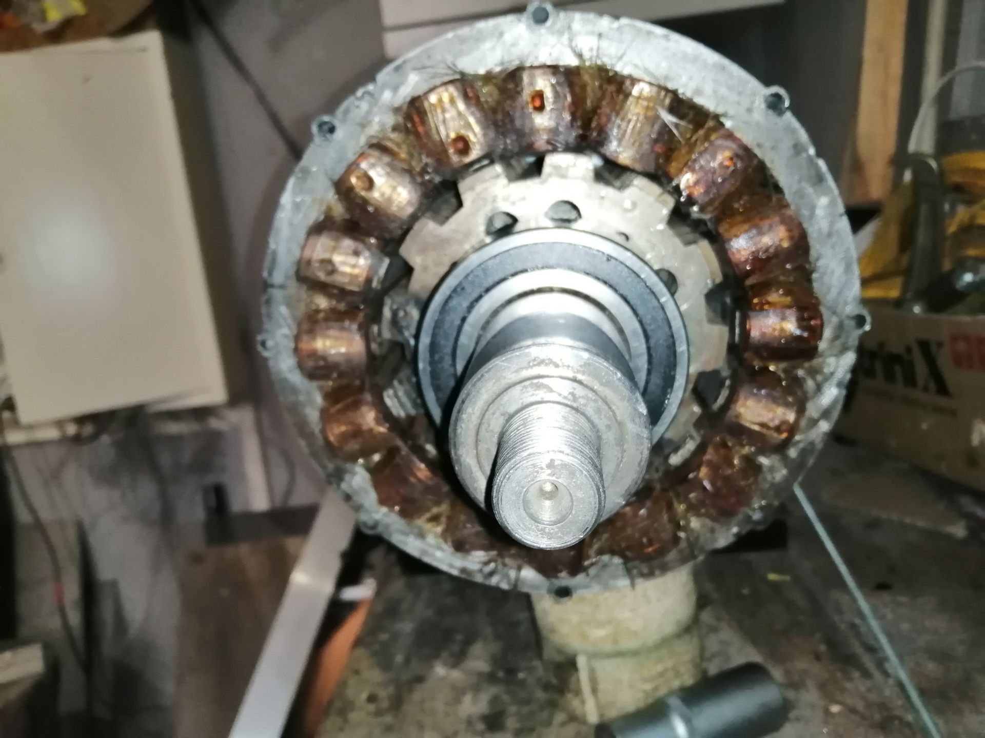

Разобрали посмотреть. Все на месте, все живое )

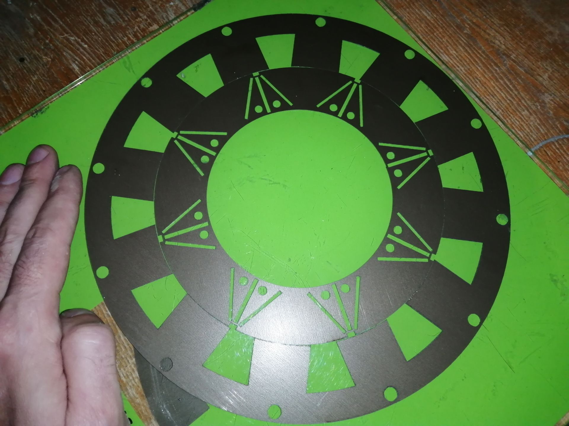

Немного накину. Постепенно закрываем внутренние вопросы. И ищем в команду , хороших людей )) нужно приводить все в товарный вид. Литье алюминия нужно, Зуборезка зубошлифовка, нужно. , Сайт нужно , маркетинг нужно. Все надо подымать с нуля, практически без денег )))
Вероятно с нового года, если не получим пару контрактов, прийдется подаваться в стартап культуру и подымать внешние инвестиции ))
