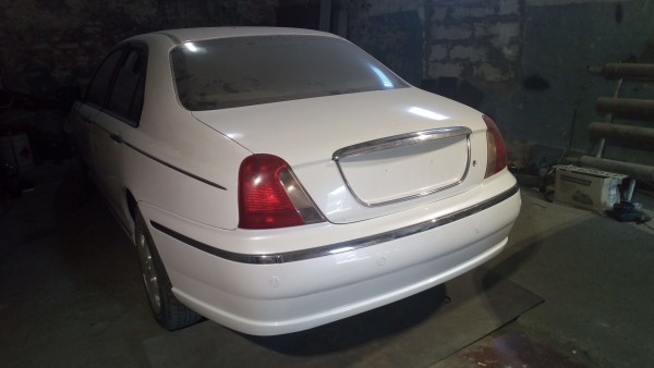

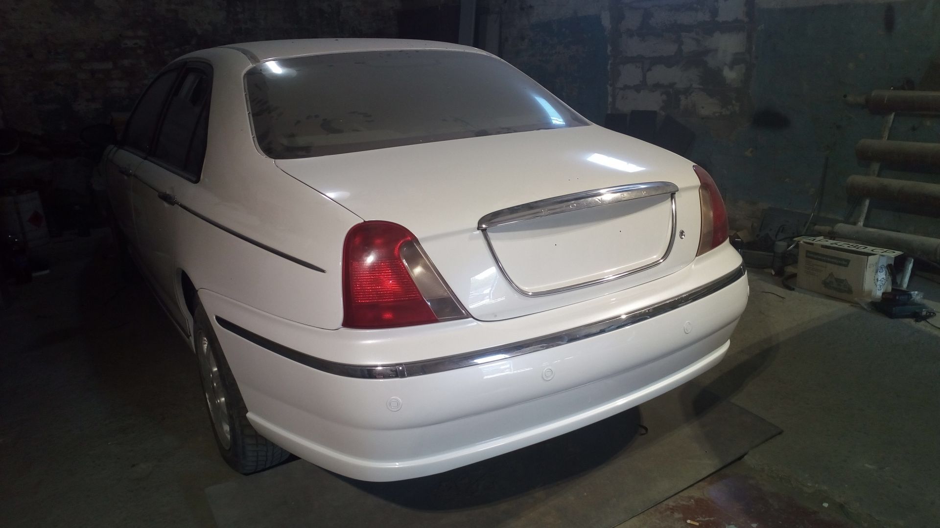

#88969Повідомлення 22 серп 2019, 19:48
Так с далека глянул, смотрится круто!
Я думаю нужно объяву давать и свадьбы по запорожью возить!
Тачка смотришься круто!

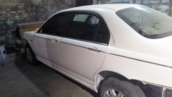

#89025Повідомлення 23 серп 2019, 20:43
уже охота прокатиться)))))))))
IMG_20190823_190123.jpg [ 267.36 КБ | Переглядів: 22280 ]
IMG_20190823_190155.jpg [ 341.86 КБ | Переглядів: 22280 ]

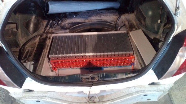

#89173Повідомлення 27 серп 2019, 08:17
Лев писав(ла):
собирать хочу вот так
В этой сборке есть существенный недостаток - слишком много веса давит на нижнюю ячейку. Через год эксплуатации она будет умирать.

#89279Повідомлення 28 серп 2019, 18:31
вот так аккумы будут лежать в багажнике,сверху будет прижим и крышка...
IMG_20190827_183037.jpg [ 248.64 КБ | Переглядів: 22142 ]
#89284Повідомлення 28 серп 2019, 18:57
...у тебя семь пятниц на неделе :D - то пакеты,то консервы... Я уже был в предвкушении новой,прогрессивной,технологичной батареи, сделанной «по красоте»,... а ты взял и всё обломал...
#89286Повідомлення 28 серп 2019, 18:59
даже фары стоят уже!
#89287Повідомлення 28 серп 2019, 18:59
Та-а-к...значит консервы. Ну тоже хорошо! А шо ещё будет в заднем ящике? Места смотрю ещё немало.
Передний ящик заказал уже?
#89302Повідомлення 29 серп 2019, 05:59
подвернулась за меняемые деньги батарея...решил голову не морочить ,сделать пока так,...
со временем ,если будет желание сделаю батарею на 30-40 киловатт,а эту или продам,или пущу на другую,более тяжелую машину..
хочется уже ездить.....не на велике...

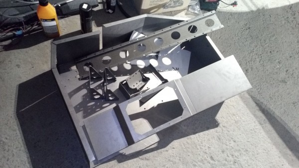

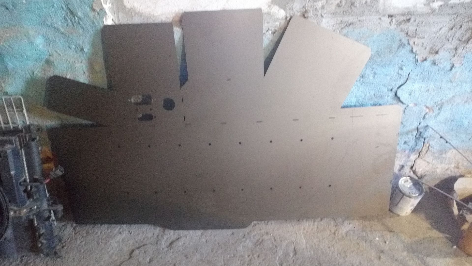

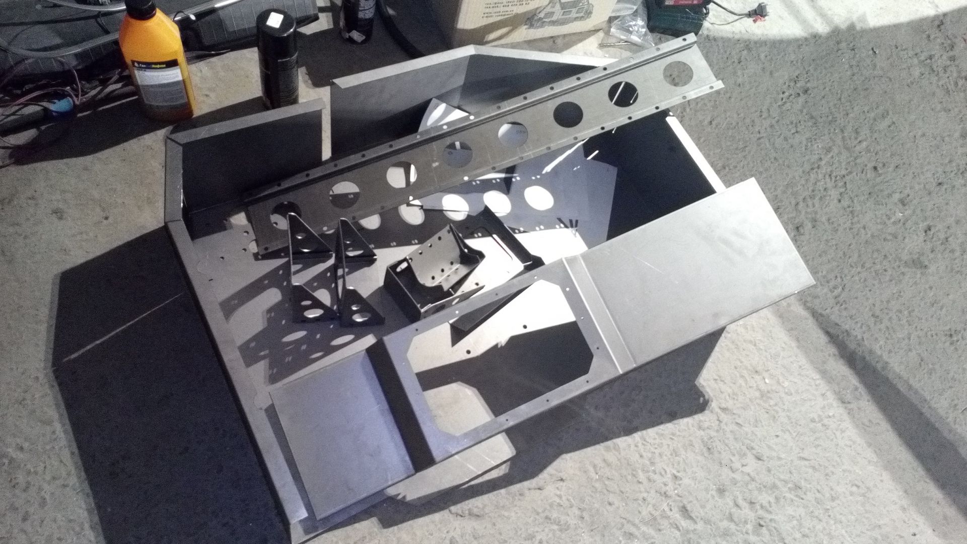

#89399Повідомлення 30 серп 2019, 17:32
забрал железки ящика из порезки..
Коментарій до файлу: сам ящик
IMG_20190830_170847.jpg [ 325.4 КБ | Переглядів: 22048 ]
Коментарій до файлу: ну и стенки,крепления перегородки...
IMG_20190830_170951.jpg [ 355.82 КБ | Переглядів: 22048 ]

#89637Повідомлення 02 вер 2019, 18:59

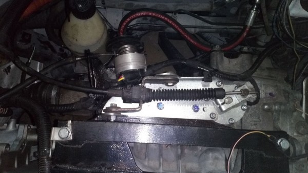

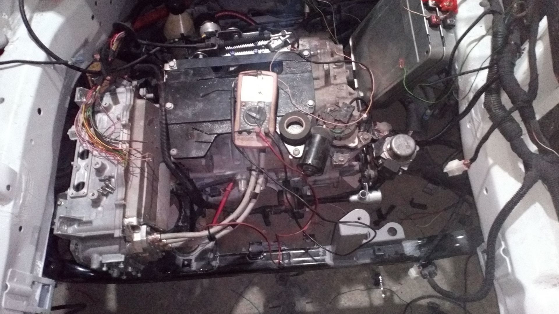

сегодня согнули ящик!чувакам пришлось повозиться)да и мне тоже пришлось подготовить документацию о том чего,куда и насколько гнуть) а то на пальцах не получилось рассказать) зато прикольно получилось!
запустил ЕГУР,прикольно работает,правда клещей не было померять какой ток жрет под нагрузкой и без..
собрал и установил газульку и кулису..короче дело движется к выезду!
