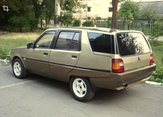

Размер прицепа многократно превосходит размер аккумуляторов!
На славуту можно отклеить надставку-универсал и в нем дополнительную батарею или генератор перевозить вместо прицепа.

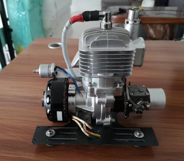

У китайцев на али появились предложения компактных генераторов для увеличения времени полета дронов. Правда пока цены высокие, но принцип у них простой. Такой генератор легко можно разместить или в кофре на багажник на крышу или на фаркоп.

sanfox писав(ла):
Как только засунули внутрь - она там начинает жить. Не то пальто...
Конечно хотелось бы прицеп поакуратнее. У меня "колхозный" вариант получился :)
У Козаков прицеп-донор выглядит интересней.

Думаю, что в прицепе найдётся место и для попутного груза. Наверняка на дальние расстояния везёте кое-что. В салоне будет просторнее.

В версии прицепа от казаков , что на видео, аэродинамическая форма не имеет смысла , прицеп находится в аэродинамической "тени" тягача и вполне может быть увеличен в размерах ,при этом была бы дополнительная польза в "хозяйстве" без ухудшения аэродинамики автопоезда.

За аэродинамикой целенаправленно не гнались, просто такой бокс намного легче стальных бортов, более герметичен чем родной тент и удачно подошел по внутреннему объму, ну и был уже в наличии. Колея прицепа заужена на 200 мм, и сам прицеп полностью находится в аэродинамической тени автомобиля. Единственно что родные крылья выглядят на фоне бокса немного колхозно, надо бы поменять.

Чтобы прицеп с большим генератором не городить или с ящиком с батареями, нужно использовать легкий компактный высокооборотный бензиновый генератор и разместить его в кофре на крыше или в кофре на крюке фаркопа. Обычные генераторы имеют большие габариты, т.к. расчитаны на синхронную частоту в 3000 оборотов. Если обороты повысить, то габарит уменьшается. Также габарит уменьшается если использовать инвертор (читай тот же контроллер BLDC в режиме рекуперации) Генератор - тот же мотор на постоянных магнитах. КПД такой установки будет несколько меньше обычного генератора, из-за повышенных потерь на трение, но т.к. использовать электромобиль в дальних поездках предполагается в 5% случаев, это можно пережить. Вот китайцы уже подсобрали такой 120 кубовый генератор для дрона, который опрыскивает поля. Дрон стал летать гораздо дольше чем на батарейках!
