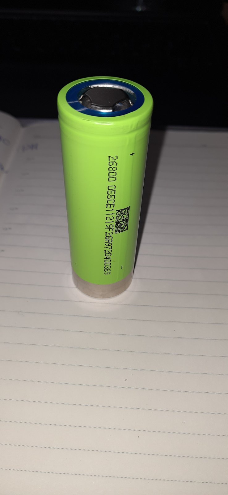

Кто эксплуатировал такие ячейки?
зображення_viber_2021-12-01_16-20-08-397.jpg [ 79.96 КБ | Переглядів: 21686 ]
Формат 26800
емкость 7000 мАч
химия LiNiCoMnO2 (NMC)
Длительный ток разряда 20А максимум
ток заряда 6 А максимум
Верхнее напряжение 4.2 В
Нижнее напряжение 2.75 В
Диапазон рабочих температур -30 +55°C
Вес 115 г
Внутреннее сопротивление < 10 mΩ (AC 1000 Hz)
Заявленный ресурс 1500 циклов.
Если есть у кого то опыт эксплуатации то прошу поделиться.

Если не ошибаюсь это Gemei New Energy и 100% б/у
Откуда там 7000 mAh если они идут с 5500 mAh. Тестировали?
А по поводу цикличности 1500. Это фантастика.

100 % новые.
100% 7000 мАч при 2С
По поводу цикличности проверить не так то просто ))) хотя желание есть.
Продаются под брендом Yuliang
