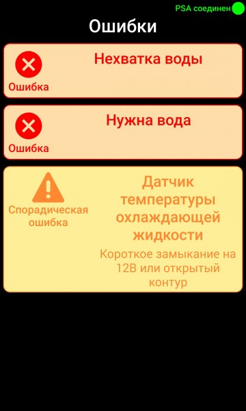

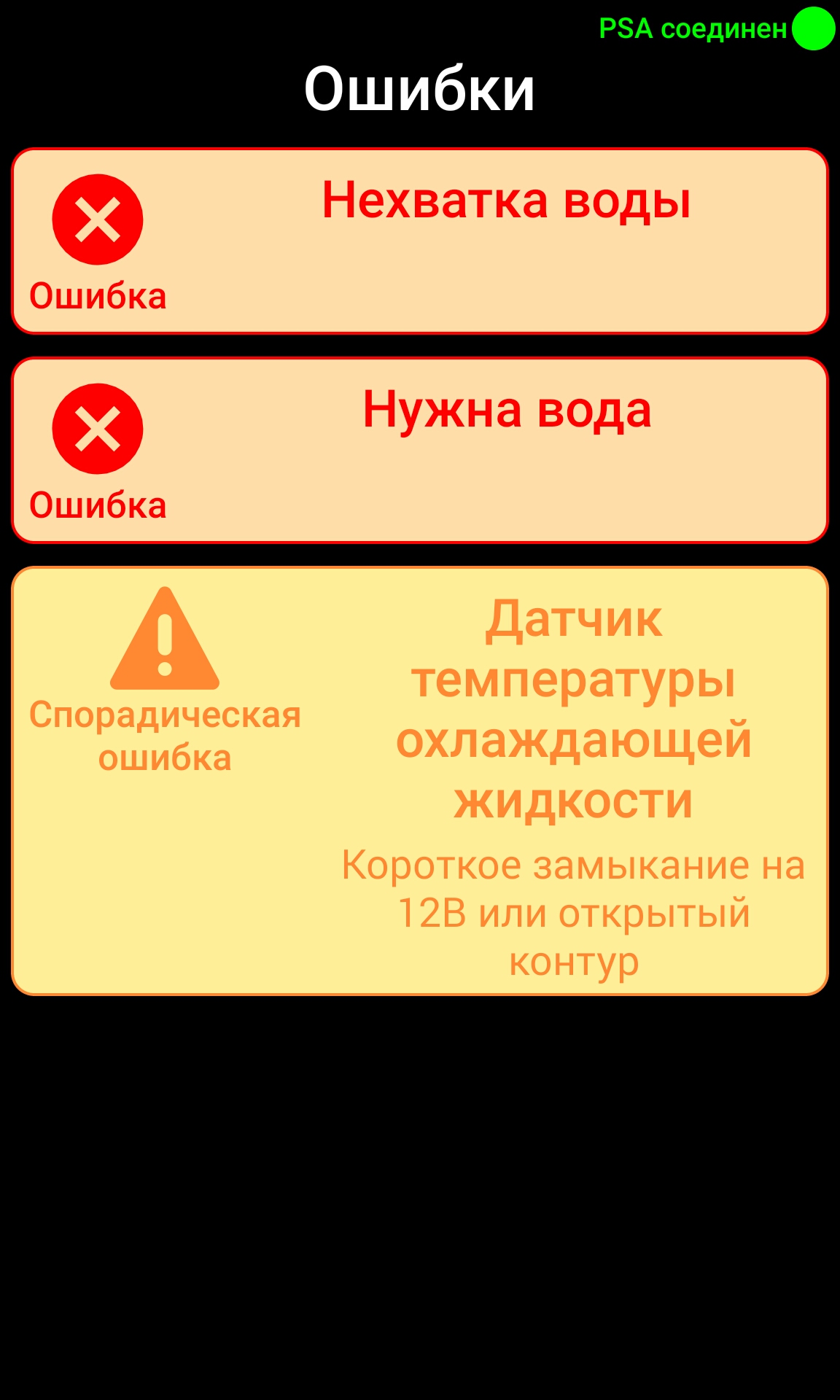

Всем здраствуйте,
у меня возникло проблема
вентилятор охлаждение радиатора работает бесперебойно даже
когда машина остановлена на парковку.
можете указать где искать датчик температуры охлаждаюшей жидкости.
С уважением
Стефан Николов

Здравствуйте, он находится прям на входе радиатора, там двух пиновый адаптер.

Здраствуйте,
нашол отсоединил
снова подключил
вентилятор остоновился :)
Когда отсоединил температура показания на checkelec вскочила на 35 градуса
наверное это предельная рабочия температура Sagem блока.
С уважением
Стефан Николов

У старых версий контроллера (1000) нет температурного датчика сагемблока, у новых (3000) есть. При 60°C сагемблок считается перегретым. Датчик температуры батареи, а именно охлаждающей жидкости есть у всех контроллеров. По дефолту вентилятор включается если жидкость нагрелась до 30 градусов.
Вы ошибки удалили, больше не появляются?
