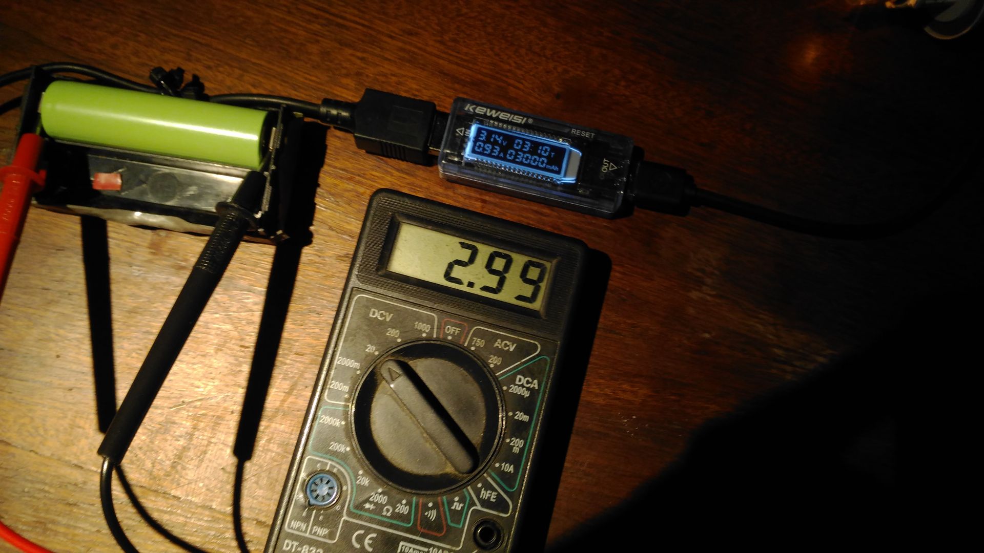

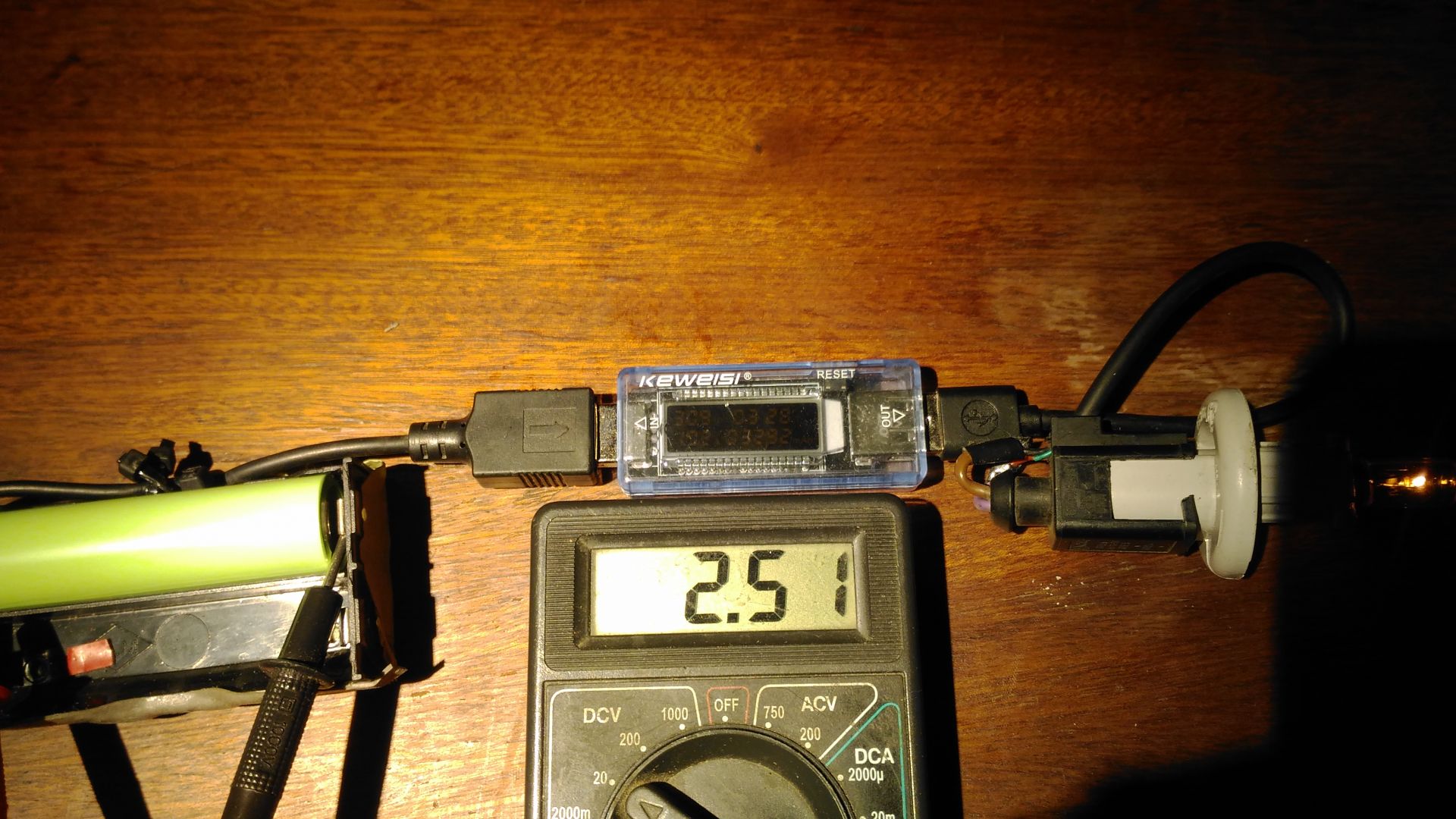

#91581Повідомлення 02 жовт 2019, 12:53
Дякував (ла) 8 Подякували 118
Спасибо,Marshall! вчера получил. Затестил навскидку одну банку лампой 12В 20 Вт)
P_20191002_001949.jpg [ 253.68 КБ | Переглядів: 11463 ]
P_20191002_004106.jpg [ 221.48 КБ | Переглядів: 11463 ]
P_20191002_005934.jpg [ 295.23 КБ | Переглядів: 11463 ]

Den Tumanov писав(ла):
У Вас получилось очень точно измерить ёмкость элемента. У меня получалось 3280-3290мА.
