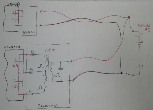

По приведенной ниже схеме балансира:
Два преобразователя DC (обратноходовые, работают - левый с коэффициентом заполнения 0,1, правый - с 0,9).
Левый начинает работать при достижении на ячейке выше 4,1 вольта (на "слив" лишнего тока при заряде батареи - на всю батарею). Диод правого транзистора (встроенный как обычно в полевик) работает выпрямительным диодом. Правый транзистор при этом закрыт.
Опускаясь ниже напряжения гистерезиса 4,1 вольта - преобразователь выключается.
Достигая порога нижнего напряжения 3,6 вольта начинают работать оба преобразователя на вкачивание в ячейку тока (левый транзистор работает при этом синхронным выпрямителем для увеличения КПД, он работает 0,1 периода, тогда как правый работает 0,9 периода - флибаком). Они работают в противофазе.
Ток на вкачку в ячейку зависит от левого транзистора. ШИМа для простоты нет.

#91868Повідомлення 06 жовт 2019, 19:47

#91874Повідомлення 06 жовт 2019, 20:38

#91892Повідомлення 07 жовт 2019, 08:56
Дякував (ла) 21 Подякували 15
Мій електротранспорт: Aima King S
Танго - Ваша идея очень похожа на реализацию синхронно-реверсивного балансира от Микровата. Отличие - у него балансировка производится между соседними ячейками, а у Вас каждой ячейки - с общей батареей. Мне идея нравиться - минус только будет КПД - не 93% как у Микровата, а ниже, ввиду того что будет циркулировать в пустую ток вливаемой в основную батарею тока излишка с ячейки. Но если это будет не 93, а 86% - то будет гуд. Каждый девайс можна будет установить непосредственно на каждую ячейку, а не тянуть мощные провода к балансиру (как у Микровата). Схемотехнику всегда можна будет подтянуть под идею.
И еще - ходят слухи по форуму, что активные балансиры убивают аккумуляторы - будте бдительны )))) 8)

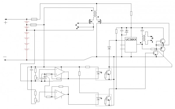

#91902Повідомлення 07 жовт 2019, 10:10
Танго, а что если так?

#91908Повідомлення 07 жовт 2019, 11:11
Звідки: Троицк
Винтик, выкладывайте свою схему сюда, зачем нам куда то ходить (по грибы да по ягоды). Цель - сделать предельно простой активный балансир не прибегая к микроконтроллерам.
Кипишной, моя хотелка забирать и отдавать энергию на всю батарею с ячейки, то есть балансир независимый и только на ту ячейку на которую вы хотите (соседние ячейки я не хочу привлекать т. к. они могут тоже оказаться дохлыми, а с двух дохлых одного крепыша не сделаешь). :XD: :DX:
Ту схемку что вы привели организует выпускаемая фирмой кажется Линеар Технолоджи микросхема LTC3300. Ее можно использовать в различных вариациях включения, хоть один преобразователь на все ячейки (она универсальная), хоть каждый на свою ячейку, но надо смотреть сколько она стоит и как все это сделать (там даташит обьемный).
Крутится мысль как выполнить компоновку батареи на пальчиковых лиферах (с легкой заменой пальчиков), чтобы ее можно было набирать из блоков, кратных 1 квт./ч. Это сейчас перспективно. Лифера нетребовательные, безопасные, "морозоустойчивые", а спокойный сон это главное. Может и дороже и тяжелее - но безопасность и надежность переплевывает все. Да и вся эта лабуда с балансирами отпадет.
К микроконтроллерам в области формирования сигналов для мощных преобразователей отношусь с недоверием (в них нужна абсолютная надежность, иначе будет "пшик" за "пшиком", это не специализированные микросхемы где все предусмотрено).
Как измерительные, таймеры, компараторы, всякое слаботочное (с допуском сбоев) - микроконтроллеры рулят.
Востаннє редагувалось танго 07 жовт 2019, 11:36, редаговано 3 раз(а).
#91909Повідомлення 07 жовт 2019, 11:22
танго писав(ла):
Я спросил Винтика - у него ссылки не осталось. Я писал в личку.
Микроконтроллеров боитесь?)))Шутка.
А я наверно остановлюсь на идее выложеной пару постов вверх - микроконтроллер с контролем напряжения каждой ячеки в консерве и активной балансировкой током до 3 А. Как закончу - выложу результаты.
