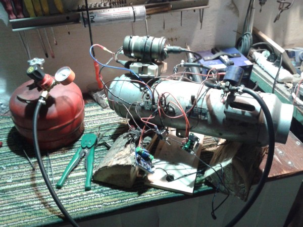

На этой неделе ушёл в отпуск на неделю, за которую нужно решить кучу вопросов не касающихся трабанта. НО, сегодня нашёл пару часов после обеда и переосмыслив несколько схем подключения ЗАЗопечки на газу, пришёл к гениально простой схеме. Выложу позже. Далее побежал в гараж, и решил таки запустить её(пока на столе).
Первая проблема с которой столкнулся, оказалось жиклёр таки нужен))
В интернете все рекомендуют разные, в том числе такой как и у меня от ВАЗ 2109 95й жиклёр, который каким-то чудом оказвлся у меня в запасах))
Без жиклёра даже хлопнуло разок. С жиклёром стало запускаться более стабильно. Но есть одно но! Штатное термореле на печке... его глючит в тот момент, когда оно должно переключить контакты. Итого завтра поеду в радиомагазин, и попробую купить другое термореле, которое поставлю на выходе из печки. В общем холодает)))

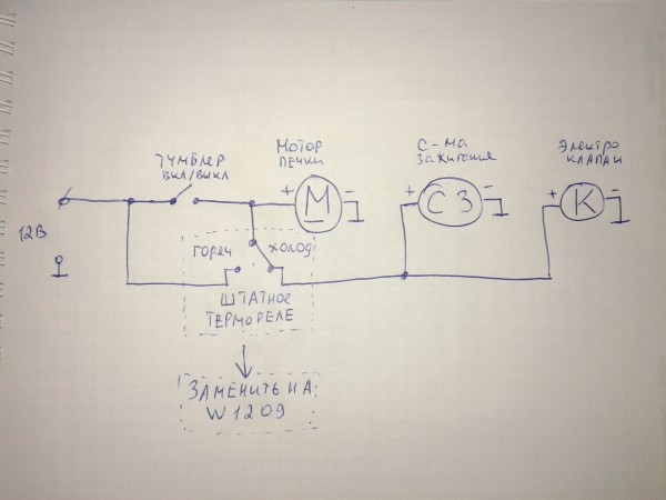

И пусть меня сейчас закидают помидорами, но проще вряд ли можно придумать. Так изначально в схеме штатное термореле(которое толком не работает) завтра пробую купить цифровой термостат w1209. И внедрить его в схему.
По схеме: M - мотор вентилятора печки, СЗ - система зажигания(катушка, свеча, коммутатор, модуль аварийного зажигания АЗ1), К - электроклапан.
Принцип такой, на термостате настраеваем всё что надо, включаем тумблер и мотор начинает жужжать, СЗ - даёт искру, К - открыт - в общем печка прогревается до нужной температуры.
Как только нагрелась, модуль w1209 отключает СЗ и К. Печка горячая, и мотор просто охлаждает её. И так продолжается до тех пор, пока нужно.
Когда выключаеи её, то дальше есть два пути, если она холодная, то она сразу вырубится. Если она горячая, то мотор будет работать, пока не охладит её. Когда он её охладит, то модуль отключит мотор.
Может конечно ещё пару релюх понадобится. Думаю в целом всё просто и без заморочек, а значит надёжно!))

обязательно продувка нужна перед включением искры,по тому как если клапан травит,то печка может оказаться с газом на момент включения зажигания..

И так продолжаю... Сегодня съездил в voron.ua и купил два модуля для термостата, так сказать на пробу, до этого с такими девайсами дела не имел.
W1209 по функциям более наворочен, но реле размером меньше, чем WH1401. Печку подключил по такому принципу. На W1209 идёт продувка до выключения, т.е. модуль работает на охлаждение(с порогами ещё надо поиграться) и управляет он вентилятором.
А WH1401 работает на обогрев, т.е. управляет искрой и электроклапаном одновременно, следит за выходной температурой из печки.
Торопился домой вечером, но полный цикл ВКЛ-ВЫКЛ прогнал без проблем. На этой неделе осталось мало времени на трабанта... ещё всё вкинуть надо в машину)))
