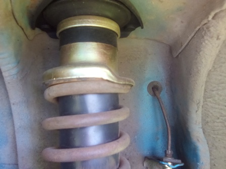

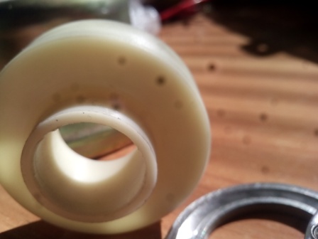

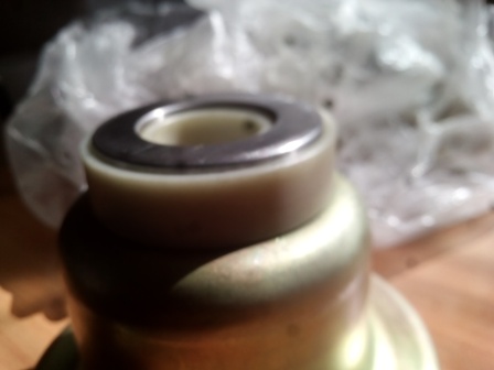

По итогу были переделаны под разборные и прокачаны старые стойки и установлены на авто. Усовершенствовал упорный подшипник. Вместо опять же "нового бу Китая" подшипника скольжения поставил упорные подшипники собственной конструкции.

Авто стал выше всего на 7 мм, зато эффект просто супер. Руль крутиться легко, даже на месте, как будто в машине появился гидроусилитель. Всем водилам кейкаров рекомендую.

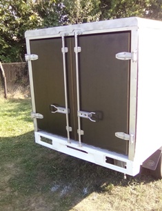

Худо - бедно слепил новые задние двери из влагостойкой ламинированой фанеры.

На фото солидно выглядит.
Хотя фанера вроде не очень влагостойкий материал. Не боитесь, что набухнут?
#64632Повідомлення 26 серп 2018, 21:33
Звідки: Кривой Рог
Данный тип фанеры позиционируется продавцами именно как влагостойкая для обустройства многоразовой опалубки или как "корабельная". Торцы и все отверстия которые просверлил обработал в несколько слоев акриловым лаком для яхт. Думаю лет на 5 точно хватит. Главное что получилось относительно дешево и меньше весит, чем в "оригинале" (обычная ДСП обернутая в металл 0.5 а то и 0.3мм, все это напитало влаги и сгнило).
18 000 км
#64634Повідомлення 26 серп 2018, 22:30
У меня лист такой фанеры 3года стоит на улице под дождём и хоть бы что.товарищ который дал его, назвал по моему бакелитовой фанерой.может конечно я и не прав,но что она влагостойкая так это точно.
#64672Повідомлення 27 серп 2018, 12:18
Лак нормально защищает, но УФ портит его внешний вид. Лучше эпоксидной силой отверстия и творцы обрабатывать. У меня на лодке есть маленький отсек из фанеры, там просмоленные не только торцы но и плоскости фанеры. В нем вода простояла зиму и хоть бы что фанере.

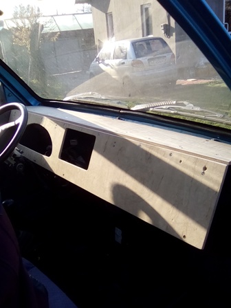

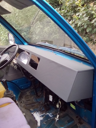

Родная торпеда из "экопластика" просто рассыпалась. На каждой кочке какой-то кусочек откалывался и падал под ноги + гремело это все очень громко. Слепил из "того что было" простую негремящую торпеду. Обтянул как смог. Выглядит "кондово" зато как монолит.

Работа проделанна огромная,а сколько ещё впереди,а в Киеве продают аналогичные, уже электро, мотор трехфазник,соответствующий контроллер, правда на свинце(и не факт что он живой)по цене 2-4 кило зелени
