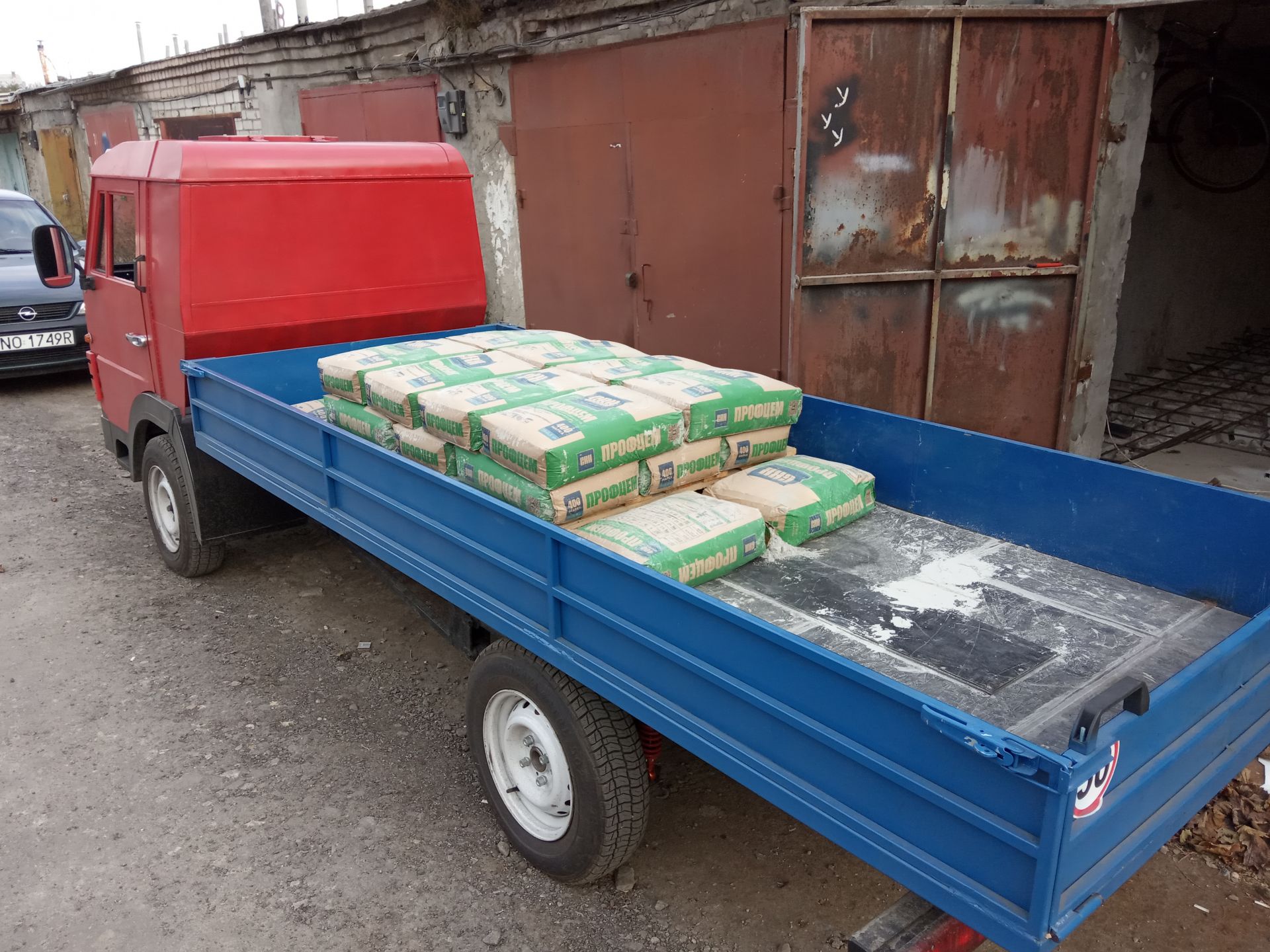

Завозим цемент 25 мешков по 25 кг и так четыре ходки.

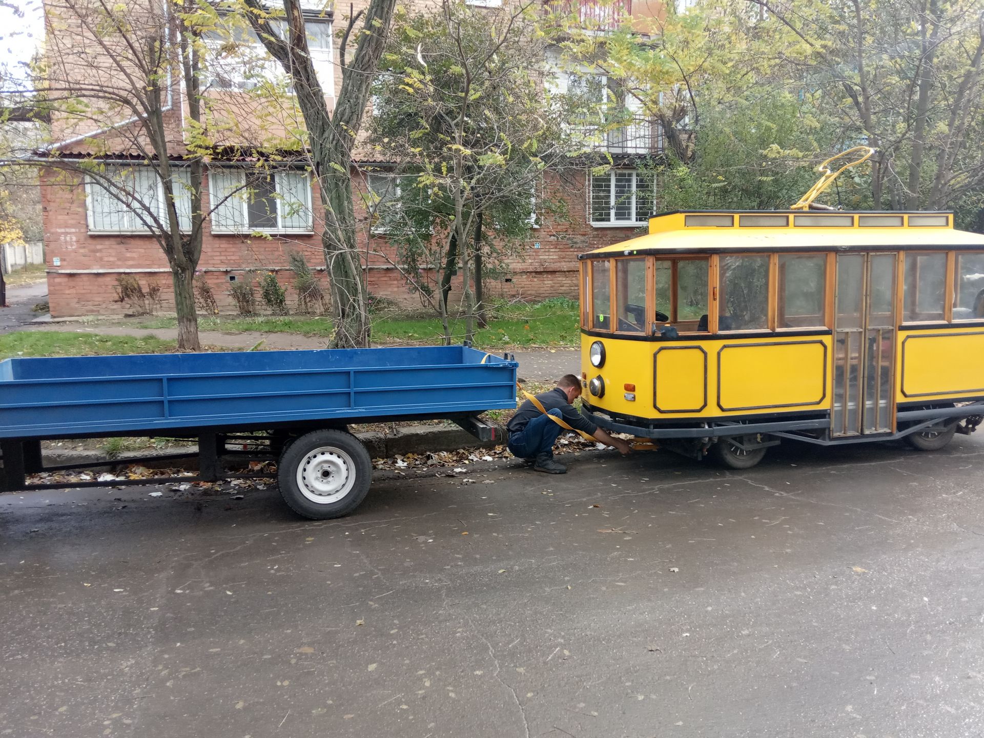

Утром мой грузовик был нанят для буксировки трамвая с места где он работал на место где он будет стоять зимой. Батарея трамвая уже слаба и проехать это расстояние он не может, поэтому он был отбуксирован камазом.
