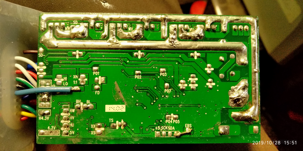

С уходом Келли встал вопрос тормозов, ведь задний мост больше не тормозит рекуперацией и нагрузка на гидравлические мототормоза увеличилась, как следствие пошел быстрый износ колодок, а они не дешёвые. К весне планирую перевести машину на жигулёвские дисковые тормоза по кругу. И ещё интересный факт, с переходом с Келли на простой Вольтовский контроллер машина не начала больше жрать, притом, что контроллер не синусный, без рекуперации и приёмистость просто несравнимо улучшилась.

Может в контроллере рекуперация включается самостоятельно? Она есть даже в самых дешевых контроллерах за десять баксов, только надо нужную перемычку на массу запаять, китайцы почему-то этого не делают. В китайских контроллерах эта точка пописана как EBS, наверное сокращение от електроник брек систем

если в этих контроллерах и есть рекуперация, то она, похоже, не настраивается. От рекуперации при которой колеса теряют сцепление с поверхностью толку на дороге мало. Это ж не келли (или хотя бы не infineon) где можно настроить силу торможения
