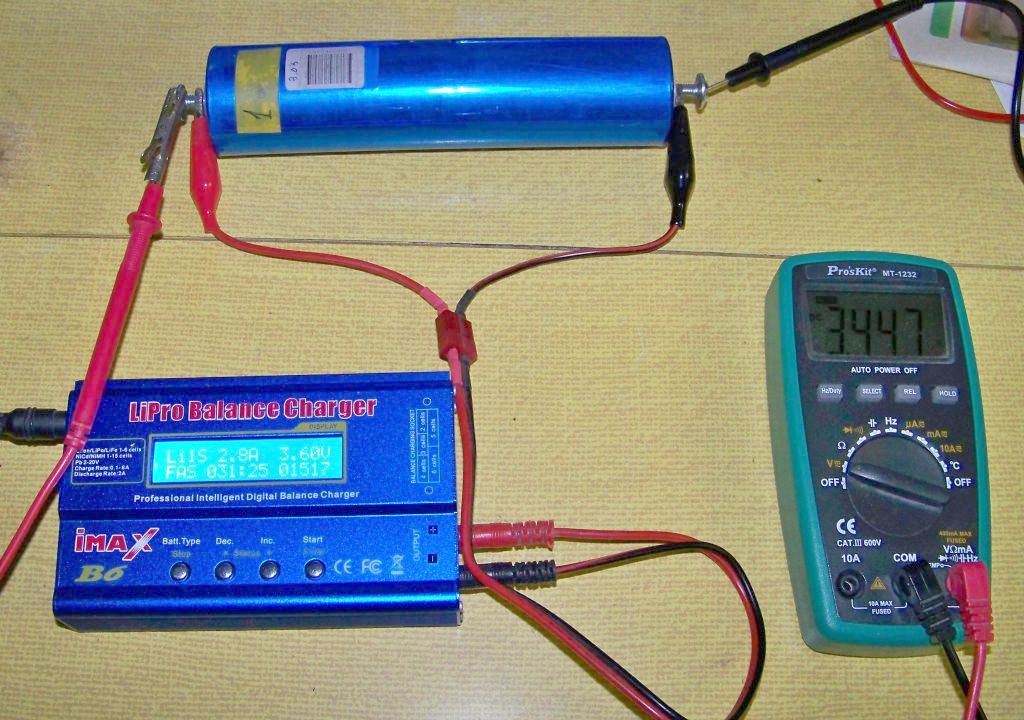

На данный момент, пока что "паршивой овцы" нет. Причина того, что аккум принял всего 5.8 а-ч была в зарядке.
Переключил зарядку со стандартного режима заряда на быстрый (Fast) и аккум дозарядился приняв в общей сложности 23.1 а-ч.
На данный момент заряжено три аккума, принявших соответственно 23.1, 23.5, 22.6 а-ч.
К сожалению моя зарядка завышает показания напряжения на клеммах аккума при зарядке на 0.21 вольта.
То есть после вливания 5 а-ч на табло уже 3.60 вольта. По этому для контроля напряжения подключил тестер.
В режиме Fast ( быстрая зарядка) зарядка работает нормально, в конце заряда понижает ток и отключается при напряжении на клеммах аккума 3.58 вольта.

Нужно проводить реальный тест , полный КТЦ .
И нормальными проводами с правильными клеммами , а не паутинками с крокодильчиками.
При таком подходе все это показывает погоду на Марсе , а не реальные ТТХ.
Ну так уже и на Марсе.
Что имеем, то и используем. Прежде чем что то отдать, аккумулятор должен принять.
Если каждая из разряженных банок примет по 23 а-ч, это будет очень неплохо.
Дальше соберу аккумулятор на 48 вольт, подключу БМС и посмотрим как оно поедет.
Как раз подходил к концу заряд четвертой банки и я проследил за амперметром и вольтметром.
Зарядный ток упал с 4 ампер до 1.5 ампера. Как только на вольтметре показания начинали приближаться к 3.57 вольта
ток падал на одну десятую ампера и соответственно уменьшалось немного напряжения. И такая картина продолжалась до
падения тока до 0.8 ампера, далее как только при токе 0.8 ампера напряжение достигло 3.58 вольта, зарядка отключилась.
В четвертый аккум влилось 23.2 а-ч. Как по мне, пока все идет неплохо.

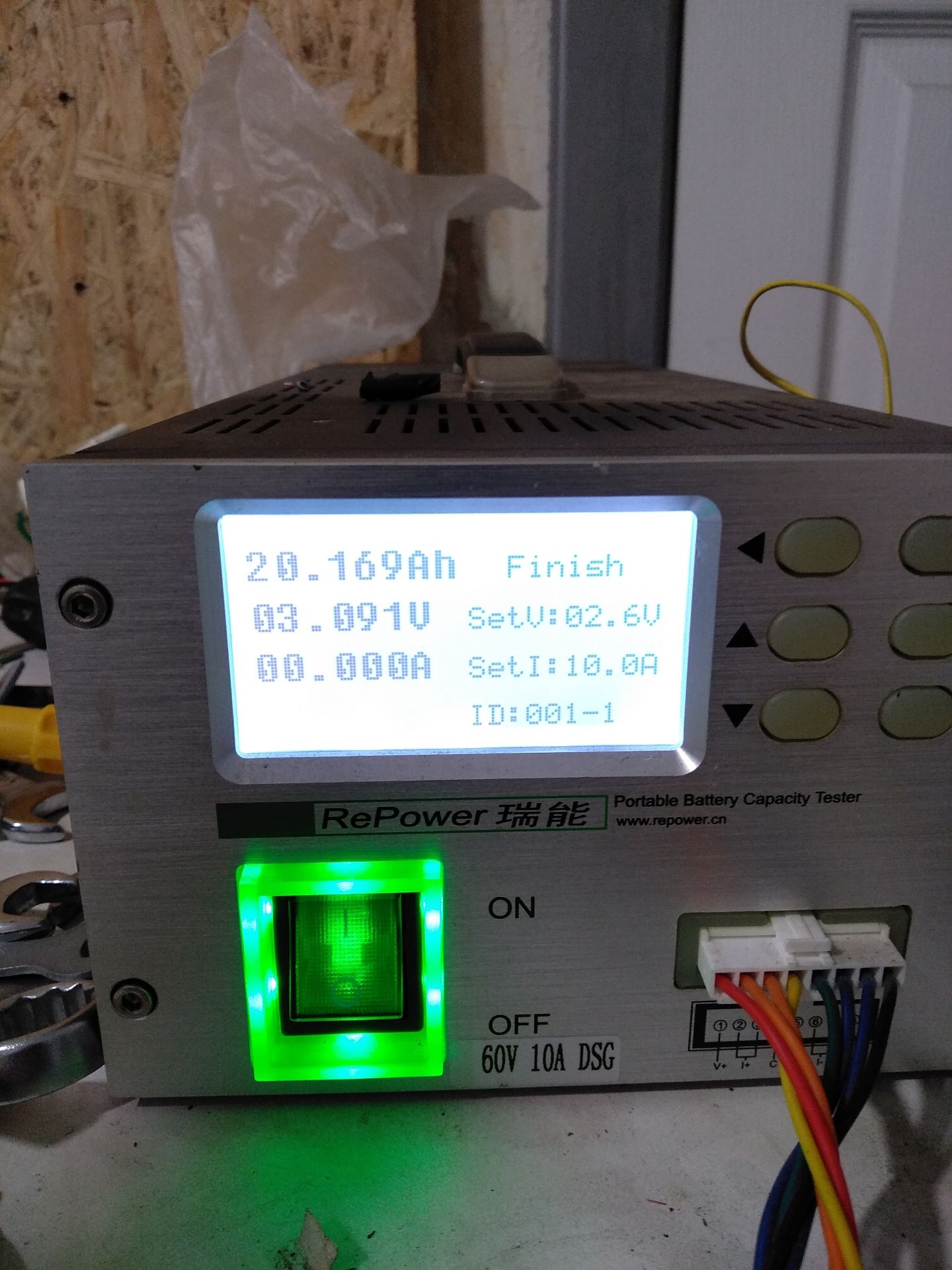

Жужжит ещё...
15747815836674817744283156661018.jpg [ 290.51 КБ | Переглядів: 11689 ]
 Заголовок повідомлення: Re: Цилиндрические лиферы 20 Ач
#94375Повідомлення 26 лист 2019, 18:02
Отлично.Хотя сразу скажу что можно было бы ещё 1ач долить, зарядка поганая.Разряжал до 2.6в током 10а.Под конец разряда ячейка незначительно нагрелась.Короче-можно брать.

tank6661 писав(ла):
Как я понял, заключение сделано по тесту одной банки.
Я сейчас заряжаю девятую банку и выявились некоторые интересные моменты.
Например, банка номер семь - зарядный ток начинает уменьшатся после вливания 12.6 а-ч.
А перед ней, при зарядке банки номер шесть зарядный ток начал уменьшаться после вливания всего лишь 1.0 а-ч.
Процесс зарядки шестой банки прилично затянулся. Возможно сие связано с большим внутренним сопротивлением банки номер шесть? Но опять же это мои предположения, бо электрик из меня не очень.
#94391Повідомлення 26 лист 2019, 22:00
А скорее всего плохой контакт.Я полдня то бананы поправлял то крокодилы...
#94392Повідомлення 26 лист 2019, 22:07
Дякував (ла) 16 Подякували 69
korgz писав(ла):
можливовони по різному розряджені були...
Начальное напряжение на шестой и седьмой банке одинаковы - 3.06 вольта.
Как по мне, при таком напряжении без нагрузки остаточная емкость банок очень мала.
В шестую банку влилось 22.0 а-ч.
В седьмую банку влилось 22.7 а-ч.
