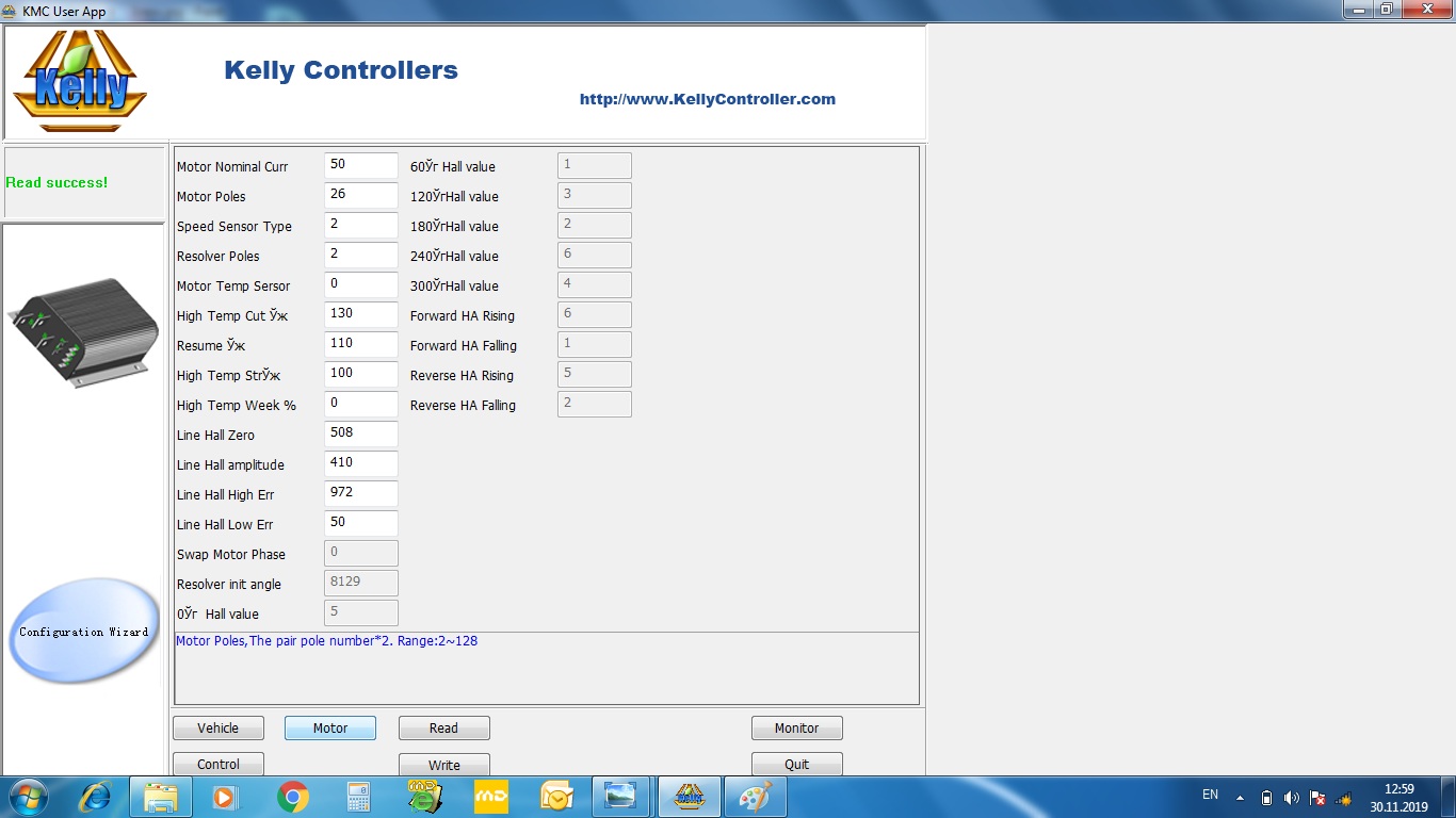

Сегодня возился с двумя контроллерами, точнее с одним Kelly KLS7212S. необходимо было включить круиз контроль. Увы, но так ничего (пока) не вышло.
НО!!! Я повозился с настройками своего Kelly KLS7218S и таки смог уменьшить включение скорости круиза с 63кмч до 38-38кмч (показания были считаны с павервотчера)
Итак какие были изначальные настройки:
1.jpg [ 182.63 КБ | Переглядів: 13275 ]
2.jpg [ 154.19 КБ | Переглядів: 13275 ]
3.jpg [ 136.68 КБ | Переглядів: 13275 ]
теперь скрины с измененными настройками:
1new.jpg [ 183.87 КБ | Переглядів: 13275 ]
2new.jpg [ 158.24 КБ | Переглядів: 13275 ]
3new.jpg [ 139.94 КБ | Переглядів: 13275 ]
Надеюсь, данная информация будет полезна для обладаелей контроллеров Kelly
 Заголовок повідомлення: Re: Kelly KLS7218S и круиз контроль
#94537Повідомлення 30 лист 2019, 15:19
Может контроллер какой то паленый попался?
С круизом никогда у меня проблем не было,галочку поставил и всё...
#94880Повідомлення 06 груд 2019, 00:07
Правління клубу
Увы, но побороть Келли 7212 на заводским байке так и не получилось. Круиз наотрез отказался работать. Вариант первый: специфическая прошивка контроллера под производство. Вариант второй: непонятный глюк контроллера или раннее некоректное вмешательство в его настройки.
Ну и крайний вариант: чет я недосмотрел/недочитал по настройкам.
Увы... :(
