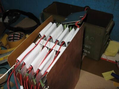

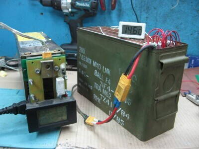

Сегодня модернизировал одну из батарей, намотал проволоку от электро простыни и интегрировал контроллер.
Пока просто включил нагреватель на 50%, выставлю на улицу и посмотрю, на какой температуре стабилизируется батарея. Затем по формуле Q=cm(t1-t2) вычислю коэфициент теплопередачи и смогу определить необходимую мощность нагрева.

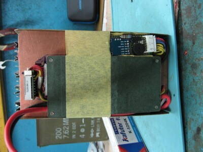

Подскажите, как определять подключенную зарядку? По росту напряжения или по уровню заряда? Может есть ещё идеи?

Виталий, это интеллектуальный подогреватель, он может подумать, прежде чем сделать. Например включить подогрев на полную мощность, снизив ток заряда, и прогрев предварительно батарею.
Сложность заключается в том, как по изменению напряжения определить подключенную зарядку?

Это обеспечивается конструкцией батареи. В данном случае площадь соприкосновения пакетов достаточно велика, и получить значительную разность температур не удастся.
К тому же я использовал прогрессивную намотку нагревательного шнура, по краям гуще, в центре реже.
Мощность получилась 17Вт, если не хватит можно намотать ещё одну параллельно.

Чтоб знать за какое время прогреется батарея, нужно найти теплоёмкость батареи.
Чтоб знать, сколько тепла нужно на поддержания температуры батареи, нужно знать теплопроводность батареи и коэффициент теплопередачи от корпуса к воздуху, или просто вычислить тепловой поток.
Масса батареи известна, m= 7.4kg
Площадь поверхности F = 2(ab + bc + ac) = 2х(0.28х0.18+0.18х0.1+0.28х0.1) = 2х(0.0504+0.018+0.028) = 0.1928м2
Количество теплоты которую сообщает нагреватель батарее известно и равно Q = 8Вт (7.5Вт нагреватель и 0.5Вт гасящий резистор и Arduino)
Осталось выяснить перепад температур (t1-t2)
