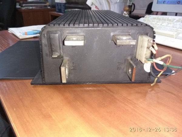

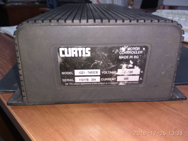

КОЛОБОК писав(ла):
d2max писав(ла):
-контроллер Куртис серии 1221, или от Романтика
Що таке Романтика? Куртіс на 72 вольт? Який ампераж? На алібабі від 100$ Можна ще на Таобао глянути.
d2max писав(ла):
-батарея - 1 секция с Шевроле Вольт, 132 В, как вариант для начала
Розглядати варіанти з БУ? Ціна в районі 1к$
б/у Куртис 1221, 72-120В, 400А, периодически попадаются на ОЛХ, цена ок. 5 тыс.грн
секция батареи 4,8 - 5,2 кВт*Ч с первого вольта 11-12 года, цена ок. 600-700 у.е
новая БМС 100-250 у.е
где-то так...
