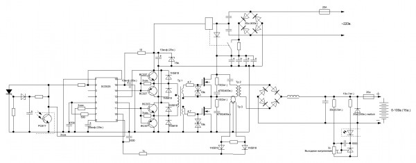

Продолжение темы.
Есть желающие повторить?

Я пасс - уже наступал на эти грабли. Моё зарядное в такой конфигурации ещё и ток стабилизировало (могу даже фотку внешнего вида завтра прицепить), и отключалось при токе менее 0,5А (как по доке на аккумы). Что интересно, на активную нагрузку работало "на ура", вплоть до КЗ.
Подкидываю аккумы, работает полминуты и хлопают оба транзистора. Пробовал и оптодрайверы, и ТГР - одинаково.

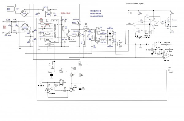

Наступали вот на эти грабли.......?

Из этой схемы у меня взят только индикатор режимов и переделан в "выключатель по окончании зарядки", отключающий как сеть от зарядного, так и зарядное от батареи.

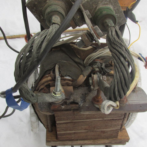

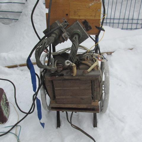

не в тему але пускове без зарядного можна на коленке собрать
Дешево , якщо є сварочник і парочка тиристорів.

явно не в тему........ :doh:
