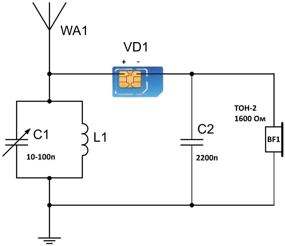

И еще эспериментаторам.
Испоьзование как датчика температуры полупроводникового перехода СИМки.
Толщина должна устроить.
датчик.jpg [ 41.9 КБ | Переглядів: 8026 ]
